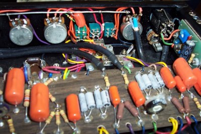

Ciao ragazzi,
un consiglio... (ho letto qualcosa su web ma vorrei un parere dal forum)
Secondo voi avrebbe senso fare una basetta per turret in legno?! qualche tipo di multistrato marino o legno cmq molto resistente tipo quelli fenolici?!
Ogni tanto sul web ne spunta fuori qualcuna e sono molto gradevoli...
1 non conduce
2 facile da tagliare e bucare
3 esteticamente gradevole
4 non assorbe umidità (quelli fenolici vengono usati per fare le barche o cmq casse per rtasporti marini)
5 non fonde sotto il saldatore
6 non credo che possa prendere fuoco per qualche cortocircuito... o si?
In più vorrei sapere in che materiale sono le basette degli ampli anni 60... tipo quelle nere dei vecchi fender
Vi ringrazio!

personalmente per quel che costano le basette pronte non ha senso costruirle.
le basette Fender erano in fenolico,successivamente impregnate in cera per diminuire l'assorbimento di umidità che poteva diventare tragico.(non solo,anche i fili in tessuto avevano lo stesso problema).
Un altro problema di queste basette è che tendono a deformarsi causando la rottura dei componenti.

non era per una questione di prezzo... ma per la comodità nel modellarle alle proprie esigenze...
quindi pensi che sia sconveniente in legno?!
o teflon?!
questo che materiale è?!

Quella della foto sembrerebbe fòrmica, usata per impiallacciare legno o multistrato, come finitura su mobilia varia (di poco prezzo)
Il legno l'ho visto usare, ma non sono molto favorevole alla cosa
A parte le basette ramate in vetronite cui puoi togliere il rame per usarle con le turret o eyelet, esistono anche fogli di vetronite privi di rame e spessi 3mm (per le turret), solo che sono difficili da trovare in vendita, se non all'ingrosso
Io ho risolto procurandomi della bakelite da 3mm di spessore, un tempo usata per i quadri elettrici, reperibile da chi vende materiale elettrico all'ingrosso (come fondo di magazzino)

Grazie K!!! sei illuminante come sempre!
Domani vedrò di procurarmi della fòrmica... credo di poterla reperire abbastanza facilmente e dovrebbe essere adatta al mio nuovo layout...

Formica trovata e già tagliata a misura...
Se è vero che funziona bene è fenomenale!!!
Si taglia anche con una forbice e si buca anche col giravite ma è elastica e resistente...

Il principale problema della fòrmica dovrebbe essere lo spessore, inadatto per le turret (forse quelle per spessori da 2mm ci possono anche andare, di sicuro non quelle standard da 3mm), ma per le eyelett dovrebbe andare

procedo con eyelet...
