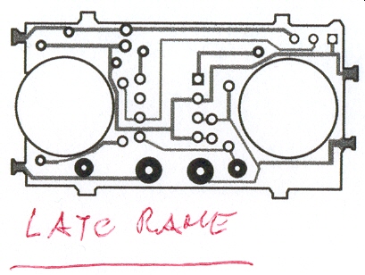

raffy84
Messaggi: 127
Iscritto il: 29/10/2006, 16:23
Re:EBOW video tutorial
Messaggio da raffy84 » 30/11/2009, 17:00
questa dovrebbe essere la pcb origiale! :yes:
confermate? c'è qualche errore?
mundry
Messaggi: 226
Messaggio da mundry » 01/12/2009, 1:34
Let\'s try it....

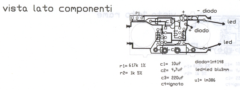

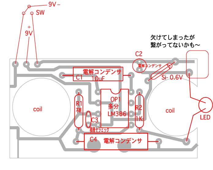

raffy84
Messaggi: 127
Messaggio da raffy84 » 01/12/2009, 16:20
http://www.mgelectronics.com/mge-sss/so ... gtrans.cfm
solo che questa sbt111p lavora a 1-2v!
forse è meglio questa? l'ho trovata su un altro modem!
http://www.image.micros.com.pl/_dane_te ... m1205a.gif
rimane sempre il problema per quella più piccola..... dove la si può trovare?
P.S.
ho trovato un altra pcb....
però nn riesco a capire come montare le 2 bobine! dove il + e dove il - ?
qualquno riesce a migliorarle?
Ultima modifica di Anonymous il 01/12/2009, 18:45, modificato 1 volta in totale.
mundry
Messaggi: 226
Messaggio da mundry » 02/12/2009, 0:46
sullo schema non è indicata alcuna polarizzazione quindi probabilmente è indifferente il verso di montaggio (come le induttanze)
Let\'s try it....
