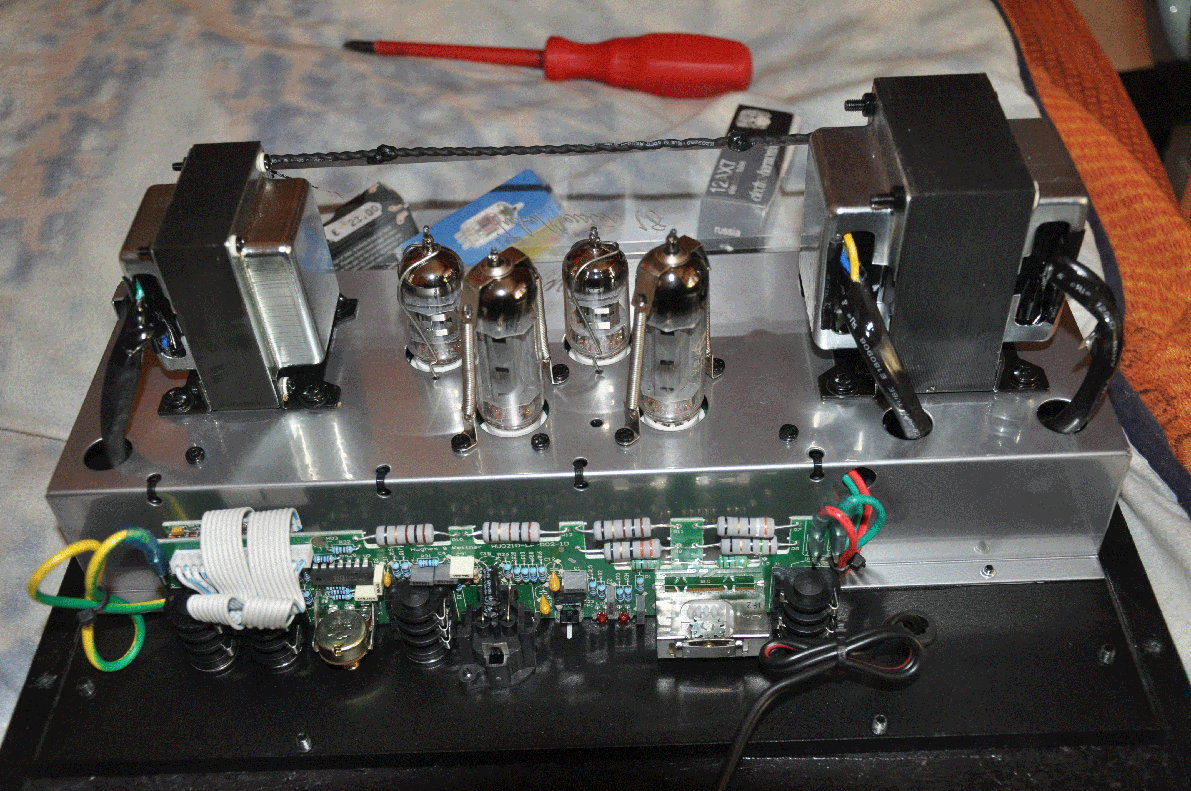

allora provo a postare una foto , ma dubito che si riesca a capire qualcosa .... i primi due jack da sinistra sono il send e return , il pot e il reberbero e poi c'è il famoso foot switch ,
poi il resto è la red box per suonare attaccati all'impianto e il selettore di potenza 1-5-18 Watt il soli 5kg !!! me ne devo fare uno con le caratteristiche che piacciono a me perchè la cosa è veramente comoda :) . Torniamo a noi, avevo provato a mettere la resistenza in serie al led da 820 ohm ma le resistenze in serie all'interruttore ed il led snaturano il suono diventa tipo "sitar" come può essere ? nella scheda i relè non li vedo almeno che non siano imboscati dietro alla pbc e poi il discorso del suono ??? se fossero solo contatti che aprono e chiudono l'alimentazione della bobina non dovrebbero snaturare il suono o sbaglio ? da una cosa che mi sembrava semplicissima mi sta facendo diventare matto

dietro dovrebbe essere così http://87.106.71.220//oma/huke/images/T ... r_Back.jpg
Beh ti consiglio di prendere carta e penna a provare a tracciare uno schemino seguendo su per giù le piste del jack del footswitch, purtroppo così non si capice ancora molto...
Anche guardare bene se si sono o no i relè è necessario... Magari usa optoisolatori??
