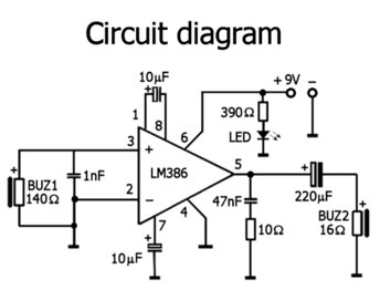

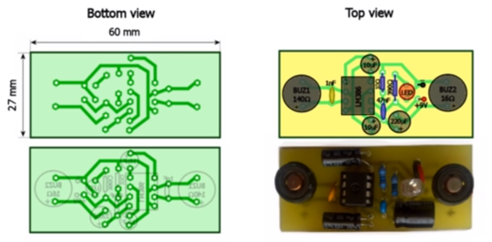

Messaggio da tzenobite » 25/09/2015, 21:40
ciao (di nuovo :D)
seguendo le indicazioni di un video di youtube ho preso il necessaire per questo schema:
Schermata 2015-09-23 a 22.10.58.png (36.42 KiB) Visto 12211 volte
il risultato dovrebbe essere questo:
ho trovato tutti i componenti, compresi i due buzzer (uno 16 ohm e l'altro 120 ohm) e in teoria anche il chip, anche se il negozio ha disponibile solo il modello -1, quelloo da 0,325w di output
so che sarebbe meglio il 4, quello con uscita da 1w, ma non lo trovo O.o
sono tentato da provare con quello per mettere insieme l'accrocchio gia' nel w/e
domanda qualcuno tra chi ha realizzato con successo l'ebow ha usato un n1? funziona?
grazie!

mikestorm
Messaggi: 578
Re: EBOW video tutorial
Messaggio da mikestorm » 27/09/2015, 1:31
io feci proprio quel circuito che hai postato e funzionò... non ricordo quale tipo di chip avevo usato, pero era lm386.
Per dirti tutto con precisione, dovrei ritrovare il circuito fra le scatole che mi sono portato dall'italia.
Come ti dissi in pm a me con le due bobine fatte alla bene meglio funzionava, poi quando le ho rifatte un pò piu benino non mi andava piu...
Mistero..........
Cmq il circuito è quello, per lo stampato bastano 5 minuti per controllarlo, dovrebbe essere semplice.
Facci sapere

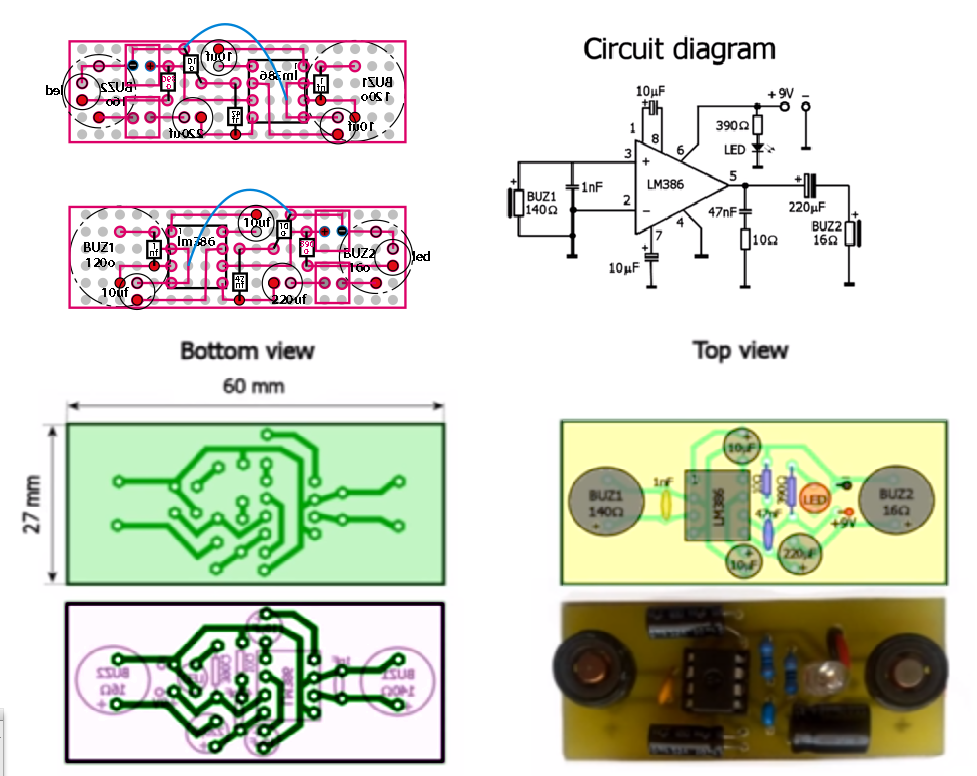

Messaggio da tzenobite » 03/10/2015, 11:56
ehm, ecco
io ho ridisegnato lo schema per spostare qualche componente, al primo tentativo non ha funzionato e al secondo nemmeno (allego un paio di immagini)
lato saldature, con le piste fatte col conduttore del cavo telefonico (visto su un forum da qualche parte)
lato componenti coi due connettori per il pulsante e l'alimentazione, i buzzer vanno sull'altro lato cosi' non ho il problema di componenti alti contro corde
come gia' detto le bobine sono rispettivamente da 16 e da 120 ohm,entrambi buzzer
il problema e' che ieri ho provato a misurare tensioni qua e la' e ad esempio entrambe le bobine non sono sotto tensione, ci sono qualche volt subito prima del condensatore da 220 che pero' non vanno oltre...
non dovrebbero essere alimentate anche in mancanza di "segnale"? il condensatore e altre componenti lo sono...
idee?
graz ;-)
