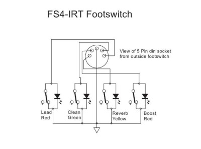

Ho per casa un ampli Laney per chitarra, abbastanza vecchiotto ma che svolge ancora egregiamente la sua funzione. Volevo prendere il suo footswitch originale, ma trovo dei prezzi spropositati, almeno per quel che riguarda le mie tasche.
L'attacco all'ampli è di tipo DIN a 5 pin, come da allegato. Ho visto vari tutorial sul tubo, ma tutti parlano di 2 canali.
La scritta sopra la presa indica chiaramente "use only fs4" per cui a 4 canali.
Sempre curiosando in rete ho trovato alcuni schemi, discordanti gli uni dagli altri...su alcuni si vedono 4 pulsanti NC e relativi LED, su altri semplici interruttori e su altri ancora diodi in serie al cavo di segnale.
Mi chiedevo se qualcuno avesse già uno schemino pronto, o in caso, dove potermi orientare.
Ancora non ho capito perchè alcuni usano pulsanti, altri interruttori...non so se ci sia un auto ritenuta all'interno del circuito dell'ampli (il che giustificherebbe il pulsante) oppure no...
Aiutatemi a districarmi per favore...l'ampli è un Laney TF500M.
Grazie!
Nel caso in foto, ad esempio: 4 interruttori e relativi LED

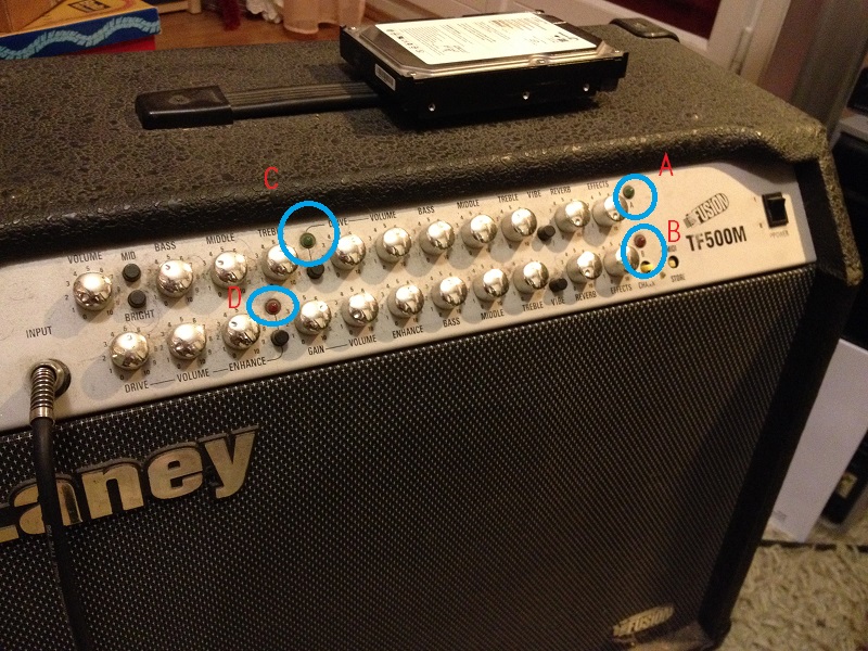

Allora: seguendo questa numerazione del connettore:
Ho fatto le seguenti prove. Ho fotografato il pannello frontale dell'ampli e contrassegnato i 4 LED in modo da farvi vedere quello che accade.
Ho usato tutti pulsanti normalmente aperti, i classici insomma.
1) 1-3 Si accendono i Led B, C e D. Premendo una seconda volta e tenendo premuto, si spegne C. Al rilascio si riaccende C
2) 2-3 Come sopra. A circuito aperto si accende D e rilasciando si spegne D
3) 4-3 Come sopra. A circuito aperto si accende A e rilasciando si spegne A
4) 5-3 Accende B, C e D. Ripremendo e rilasciando non cambia niente.
Adesso sono più confuso che mai...lascio anche il manuale che mi ha mandato la Laney, nel caso potesse essere utile.

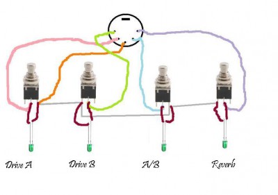

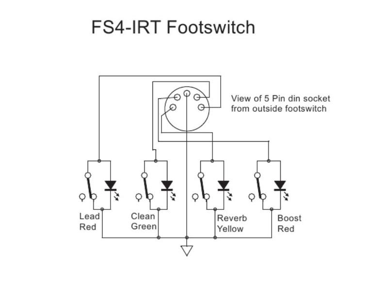

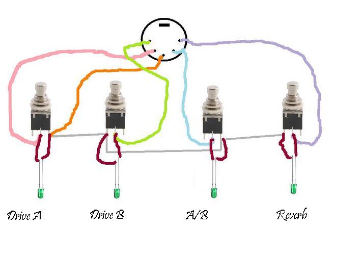

Prova con questo schemino collegando anche i led.

raf71 ha scritto:Prova con questo schemino collegando anche i led.
Ok, fatto. Da quanto ho capito però, ci vogliono proprio degli interruttori, altrimenti al rilascio del pulsante, tutto torna normale...eccetto il 4 (riverbero) che resta sempre acceso.
Nello schema che hai postato ho visto che negli interruttori ci sono 3 pin e che i cavi non sono collegati uguali l'uno rispetto all'altro.
