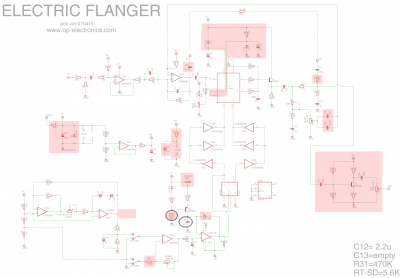

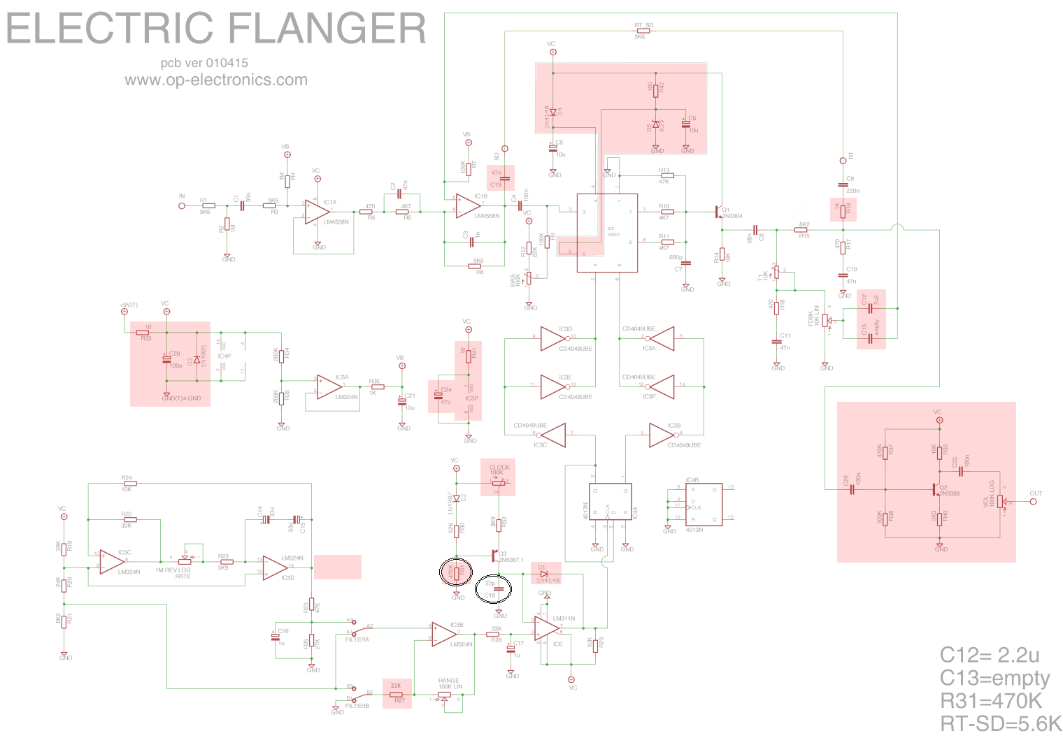

In questa pagina http://www.op-electronics.com/it/modula ... anger.html cerca Electric flanger datasheet nelle descrizioni e ti scarica il documento.
Allego lo schema dove avevo evidenziato le differenze con un altro progetto (ma non ci interessa) e ho cerchiato il condensatore da 22pF, che aumentando a 47pF si ottiene un effetto più vicino ad un chorus, piuttosto credibile con il Feedback a zero, (ancora più chorus portandolo a 100pF, ma aumenta troppo il rumore di fondo). Più o meno lo stesso effetto avviene se porto la resistenza da 470k da a 1.2M. Le due modifiche sono da fare una o l'altra. Credo che in altri schemi la resistenza sia già da 1.2M, ma che sia di un altro valore il trimmer clock, forse.
In entrambi i casi, cambiando il condensatore o la resistenza non ho dovuto risettare nessun trimmer.
Essendo passato molto tempo mi piaceva la modifica cambiando il condensatore, così ho messo un 22pF e un 47pF su uno switch. Non ho ancora inscatolato il pedale, ma la modifica è fatta.
C'è un modello dell'Electro Harmonix, di cui non mi sovviene il nome ora, che mi pare abbia un controllo Chorus/Flanger. Magari agisce proprio sul valore della sopracitata resistenza, o qualcosa del genere.
Se hai comunque qualche suggerimento lo terrò presente per qualche altra occasione. :numb1:

Ciao todd. Se guardi il mio layout ha lo switch per passare da chorus a flanger. È una delle tante versioni del mistress. Conosco benissimo il sito op electronics. Quel pcb deriva dalla pagina di meadbean pedal.
Mi sto creando un piccolo blog per tenere traccia di tutti gli effetti che faccio e dei vari siti che trovo in giro per la rete con modifiche e schemi per i layout. Per gli schemi originali puoi vedere qui:
http://www.metzgerralf.de/elekt/stomp/m ... ndex.shtml
Tieni sempre conto che la parte del bbd ormai è obsoleta e viene sostituita con gli attuali mn3207.
Anche il tuo schema vedo che ha l’interuttore per passare da flanger a chorus. Devi settare bene al millemetro il trimmer del clock e de bias. Anche a me dava un fruscio di fondo poi ho cambiato alimentatore e non lo fa più. Poi dovresti collegare il diodo d4 (anodo) al catodo del d5 e al polo positivo di c6 appena posso ti mando lo schema corretto

questo è lo schema che ho utilizzato per il mio layout

maxim ha scritto: ↑
19/12/2019, 23:20
Quello switch non passa da chorus a flanger, ma dal classico suono flanger ad un "ring modulator", un suono metallico, con octave up, qualche demo c'è su youtube. Lontanissimo dal suono di chorus.
maxim ha scritto: ↑
19/12/2019, 23:20
Ottimo per il tuo blog!, E grazie per il link.
maxim ha scritto: ↑
19/12/2019, 23:20
Sì, la scheda di Op-Electronics ha il MN3207. Non ho attualmente problemi di fruscii, dopo essere riuscito a settare bene i trimmer. Io uso un alimentatore Boss che va bene. A cosa serve quel collegamento alternativo dei diodi che mi hai descritto? (Sulla PCB non so quanto sia fattibile.) Il mio flanger va bene così,
Ribadisco, quell'interruttore non passa ad un suono chorus.
Io intendevo che se cambio il 22pf a 47pF (o, solo sulla mia versione, la resistenza da 470k a 1.2M) ottengo un suono più da chorus, perchè si ottiene quel leggero ritardo delle note, abbastanza credibile come chorus specialmente col Feedback a zero. Solo che questo aumenti un po' il fruscio, credo sia insito dell'effetto, perché mi succede, e credo sia risaputo, anche su un clone CE-2 e sullo Zombie Chorus nelle modalità Intensity, Deep, Clone o come le si voglia chiamare. Sono modifiche diffuse e riuscite, ma c'è un limite del valore del condensatore.
Col mio Flanger fino al condensatore da 47pF il fruscio di sottofondo, che non è ciclico ma costante, e accettabile. A 100pF il suono è bello, ma troppo rumore per apprezzarlo. Esagerando, con un condensatore da 1nF, forse da 2.2nF provato al volo giusto per curiosità e solo perché lo avevo a portata di mano, il rumore era intenso e fischiava, sibilava.

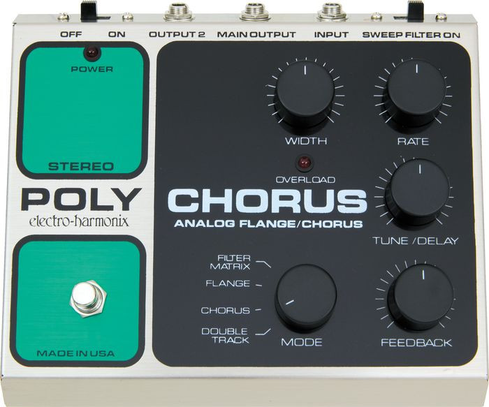

Ho trovato il Flanger/Chorus che ti dicevo. È il Poly Chorus:
Ha il FIlter Matrix, che sarebbe la modalità dell'interruttore dei nostri schemi, ma non so come seleziona le altre modalità.
Il controllo che fa diventare più chorus è il Tune / Delay, che effettivamente potrebbe essere la più grossa differenza rispetto all'Electric Mistress, perchè oltre ad aumentare il ritardo (dandomi più quella sensazione di chorus) dà anche più effetto detune, che in generale si sente rispetto al nostro Flanger.

ok... però il poly chorus è tutto un'altro schema.....
Electro-Harmonix-Poly-Chorus-Schematic.pdf
polychorus schematic
