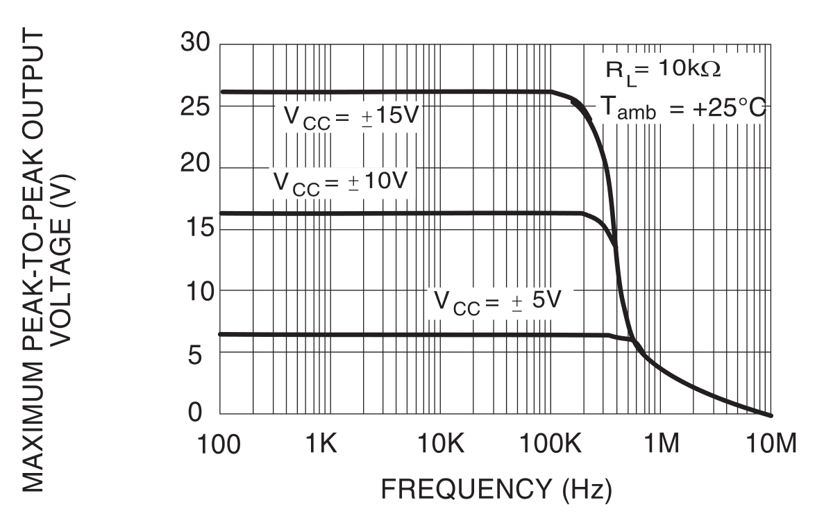

Grazie mille per la spiegazione! Non sono sicuro di poter fare mio il concetto, ma credo di averci capito qualcosa, almeno il senso, spero.
Tra parentesi, un charge pump per portare il circuito a 18v lo potrei anche fare. Appunto ci guadagnerei in definizione e in dinamica. Anzi, visto che i transistor lo permettono, magari anche di più: 33v.
Il problema della resistenza da 3.9k / 39k si è posto per l'oscillazione. Quindi faccio un passo indietro. Oltre il discorso delle fasi invertite c'è da dire che ad alcuni, con lo schema originale, non succede, magari usando altri layout, o schede PCB. Spesso quando circuiti high gain con jfet, o anche operazionali, vanno in oscillazione si risolve con un buffer in entrata. Oggi riprovo con la resistenza da 3.9k e col buffer davanti. Se va bene ce la lascio, perchè non ci sarebbe differenza nei due casi, allora tanto vale lasciare l'originale del progetto.
Sono anche abbastanza propenso a dire che l'oscillazione potrebbe essere causata da poca schermatura.
L'equalizzatore non vorrei complicarlo troppo.
Una paio di volte ho costruito equalizzatori con le bande basate su operazionali, come dicevi. Entrambi layout da Sabrotone, se conosci. Il primo era cinque bande, e il secondo tre bande, ma con controllo di frequenza e di Q.

Fra i condensatori quelli meno lineari nel comportamento sono i ceramici, ma a radiofrequenza sono gli unici che si comportano ancora da condensatori.
Non è il nostro caso, ovviamente...
Gli altri vanno tutti più o meno bene, a parte quelli al tantalio, che possono distorcere anche il triplo rispetto agli altri tipi. Può piacere, ma la differenza puoi sentirla in un pedale tipo echo, meno probabilmente in un distorsore.
Il problema vero dei condensatori è la tolleranza: 20% contro 5% delle R al carbone e 1% delle R a strato metallico.
Misurando prima di montare e scartando quelli troppo lontani dal valore di targa si riducono i problemi.
Un altro componente che ha grosse tolleranze costruttive è il jfet: guarda i datasheet, la variabilità dichiarata di alcuni parametri (ad esempio la tensione di pinch off) è molto ampia già rispetto ai mosfet, per non parlare dei bjt.
Considerando che il rumore che viene introdotto ai primi stadi viene amplificato di più, mi viene da pensare che il componente incriminato fosse un J201, nel caso specifico.
Non è un caso che nelle prime versioni del Rat ci fosse un fet (il BF245) sia nel buffer iniziale che in quello di uscita, poi hanno tolto il primo buffer e messo un bjt in output.
Successivamente potrebbero essere tornati al fet in uscita ma niente buffer in ingresso, ma i ricordi si fanno vaghi.
Prova sempre vari jfet quando il circuito li prevede, possono essere rognosi, monta lo zoccolo e cambia il pezzo.
Quando vuoi saldarlo usa un saldatore piccino, 15W, oppure a gas; giusto una gocciolina di stagno.

Re: Mesa Boogie Rectifier jfet pre-amp emulator (layout)
Mi fa piacere che qualcuno si occupi ancora di costruire elettroniche!
Qualche moderatore può spostare la discussione in effetti a pedale?
Per l'oscillazione puoi provare a metterlo dentro una scatola di biscotti facendo attenzione che nulla vada in corto e collegando un cavo dal negativo alla scatola, basta una vite da 3mm con una rondella, non c'è bisogno di un collegamento perfetto, se la scatola scherma allora con la scatola in alluminio si risolve.
Se come leggo hai bisogno di unbuffer in ingresso allora ti basta un inseguitore di emettitore a BJT, da qualche parte dovrei avere ancora dei mini PCB per fare buffer a JFET, sono grandi come una moneta da 10 cent, se vuoi te ne spedisco uno.
Essendo così piccolo il circuito puoi semplicemente coprirlo con una guaina termorestringente e lasciarlo nel box.
Il problema di questi circuiti hi gain è il layout, servirebbe un piano di massa.
Inoltre il fatto che con un buffer all'ingresso, esterno al circuito quindi fisicamente lontano, il circuito non oscilli ti da indicazione che probabilmente c'è un accoppiamento in fase tra ingresso ed uscita che si serve dell'alta impedenza del pickup della chitarra, mentre mettendo un buffer l'impedenza del pickup viene separata dal circuito e l'ingresso viene visto come a bassa impedenza.
Nel mettere il buffer di ingresso cerca di mettere più lontani possibile i jack di ingresso/uscita ed anche di mettere il più lontano possibile dal pcb distorsore il pcb del buffer.
In ogni caso, ti consiglio di comprare un TC7660S, metter su un triplicatore di tensione ed alimentarlo a 27V (in realtà saranno 24V), le cose cambiano notevolmente in favore della dinamica, non arriverai mai al livello del preamp valvolare ma ci sarà un grande miglioramento.

Con gli opamp rispetto ai jfet perdo di più in che senso? Come volume? O, in generale, perdo di più in... dinamica, trasparenza, frequenze...?
Questo grafico è tratto dal data sheet del TL071: Alimentando l'opamp a +-15V (30Vpp) ti aspetteresti una tensione di uscita di +-15V (30Vpp) mentre invece ne ottieni al massimo circa 26Vpp.SweeneyTodd ha scritto: ↑16/03/2021, 16:50Con gli opamp rispetto ai jfet perdo di più in che senso? Come volume? O, in generale, perdo di più in... dinamica, trasparenza, frequenze...?
La cosa peggiora alimentando l'opamp a +-5V (10Vpp) perchè se fosse un opamp rail to rail ti aspetteresti 10Vpp mentre il TL071 tira fuori solo 6Vpp, cioè solo +-3V.
I transistor singoli invece arrivano molto vicini alla tensione di alimentazione anche se hai lo svantaggio del guadagno che è 0.9 invece che 1 tondo come per gli opamp.
