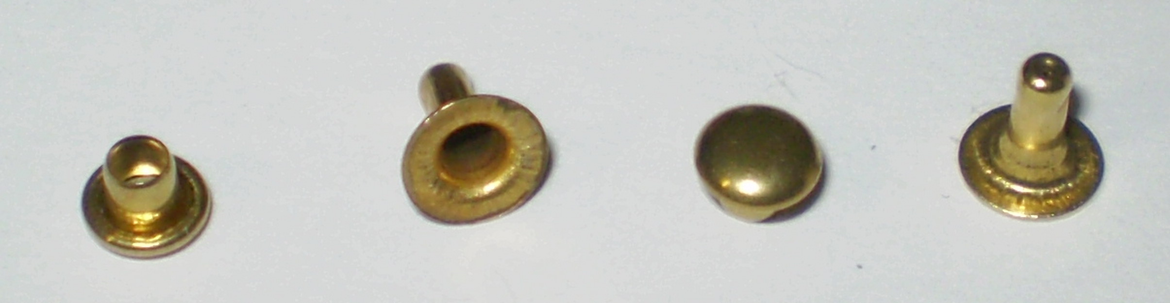

ho dimenticato di dirti che puoi usare della vetronite da 1.6 mm usando due fogli sovrapposti ed ottenendo 3.2 mm di spessore
per la vetrovite se è complicato e costoso trovarla non ramata (se ad esempio devi ordinarla appositamente e pagare le spese di consegna, mi pare di aver visto che a Genova si trova) puoi togliere il rame usando dell'acido (non il percloruro ferrico che è "delicato" e che è necessario solo per non corrodere troppo il rame anche dove deve restare)
le due basette una volta forate si bloccano una sull'altra con le eyelet o con delle borchiette dorate, tipo quelle di cui posto la foto
