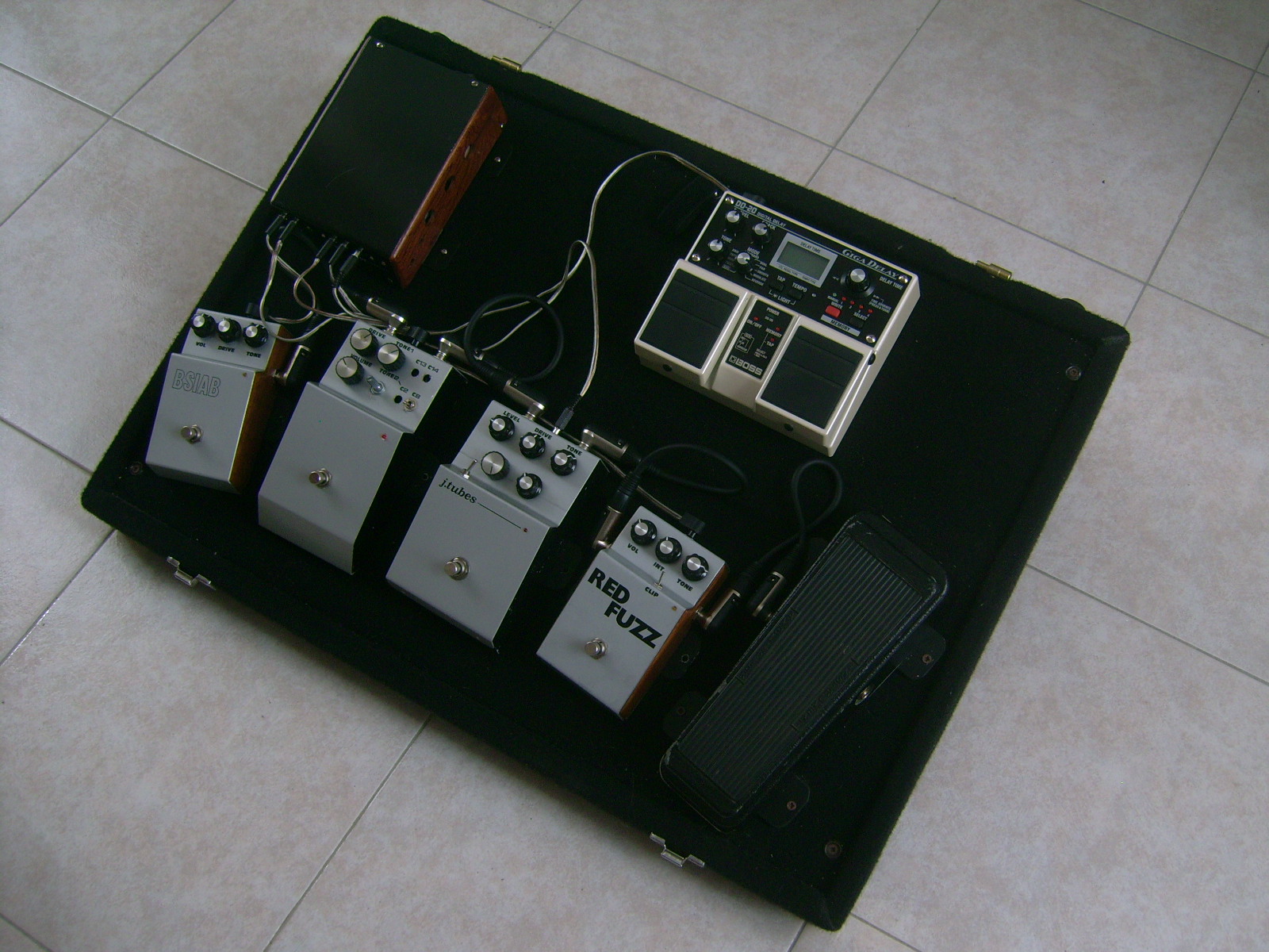

E' da tanto tempo che volevo postare la mia pedaliera home-made, dopo le tante domande che vi ho rivolto in passato son giunto a questo punto
Con l'aiuto di mio padre sono riuscito a costruire e assemblare questa pedaliera che mi sta dando grandissime soddisfazioni e tanti complimenti dalle persone e chitarristi che ne hanno potuto ascoltare le capacità
La pedaliera è composta da :
Wah Crybaby prima versione anni '80 (è senza il jack d'alimentazione) modificato e usato con i 18v ....sto ordinando da banzai anche pot Fulltone e le 2 Fasel;
Red Fuzz che sto moddando
Tube Screamer......da come potete vedere..di originale..non c'è quasi niente
Blue Magic , anche questo modificato
Bsiab II, pedale fantastico!!! Per ora ha tutti 2n5457 ma ne devo costruire un'altro su cui sperimentare vari condensatori sui filtri
Boss DD-20...per ora è l'unico pedale che ho comprato
L'alimentatore che vedete in alto a sinistra è artigianale e ha 3A distribuiti su 3 trasformatori da 1A (2 a 9 volts ,1 variabile da 4 a 24volts)
Le scatole son tutte rigorosamente fatte a mano
