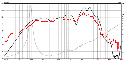

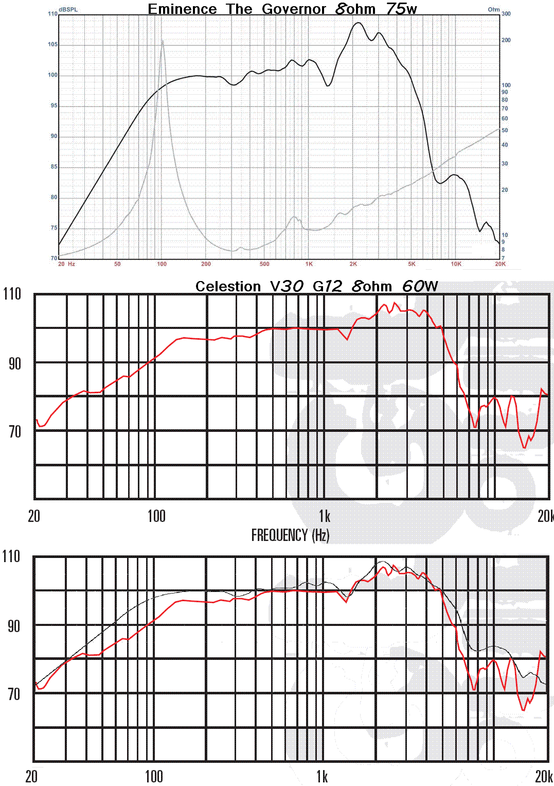

Essendo fan sfegatato del Petruccio mi sono un po interessato sulla sua cassa, sui coni che montava e il sistema di microfonazione che lui usa: trovato un classico Celestion V30 montato su una 4x12 della mesa mi sono preso un attimo la briga di dare un occhiata alle curve di risposta del suo cono e quelle del mio..
Con una certa sorpresa mi sono accorto che l'adamento è molto simile.
Ho tagliato incollato adattato e scalato un po' le due curve e le ho sovrapposte; tenendo in considerazione che: le curve cosi prese dai datasheet sono poco significative, che i coni vanno sentiti e non letti sui grafici, che la cassa conta parecchio nel suono finale, che uno è da 60w e uno da 75w il grafico ha un andamento molto simile.
Vi metto le immagini che ho utilizzato dai datasheet ufficiali.. e penso che mi faro una bella Rectocab 4x12 con coni eminence piuttosto che spendere non so quanti millemila euri per quelli Celestion.. che ne pensate??
