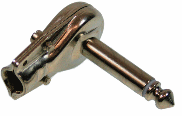

Messaggio da Zanna » 28/03/2010, 22:30
In effetti ho dimenticato di precisare alcune cose.
Quelli che uso abitualmente sono quelli come in immagine allegata.
Bisogna grattare un po' le parti da saldare, ma questo in generale su tutti i jack, perché sopra sembra che abbiano una specie di patina che rende difficoltosa la saldatura.
Inoltre a volte, per fare in fretta, faccio come Guido Michetti della Vinteck: saldo il polo caldo e ribalto la calza sul corpo stando attento comunque di bloccarne metà nel guscio a destra e metà in quello a sinistra. Un po' come nei cavi da antenna. Questo anche perché si rischia di rovinare l'isolamento scaldando troppo la carcassa.
Inoltre per stare sul sicuro attacco un pezzo di nastro adesivo sul guscio per evitare che il polo caldo vada inavvertitamente a fare contatto sollevandosi o ruotando.
