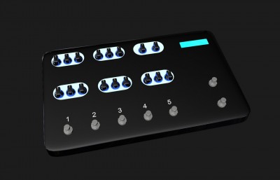

Altrimenti potresti sempre fare così (o almeno io sto facendo così):
Prendi un combo del piffero a transistor 1x12
Smonti tutto quello che c'è nello chassis
Compri un trasformatore da pcb con secondari 250-6.3V
Fai un bel pre due canali (guarda quello DIYitalia, ma ti puoi sbizzarrire) oppure un monocanale!
Compri un kit ampli a Classe D (con annessa alimentazione switching) e ci applichi un feedback negativo (guarda lo schema della peavey valveking con presence e depth su catodo anche senza splitter, oppure chiedi a Robi che ha fatto una cosa simile)
Peso: Molto meno del combo che riciclerai (magari metti dei Fanti e risparmi altro peso)!
Quindi a questo punto hai un bel combettino 1x12 con un bel pre ed un bel finale, di tutto rispetto!
(per farti un idea sul suono chiedi a Robi o guarda il Krank SST ad esempio)
E gli effetti?
Ora veniamo alla parte bella!
Avrai sicuramente tante PCB belle da inscatolare vero?
BENISSIMO!
Compri un Arduino 2009 + shield LCD + un paio di 7HC595 (30€ ss incluse ebay)
Prepari una pedaliera all in one con tutti i pedali messi internamente!
Tipo così (la mia la faccio molto più piccola):
http://www.google.it/search?um=1&hl=it& ... =&aql=&oq=
EDIT: (è solo una bozza)
Io ci sto mettendo:
2 Delay
1 TS9
1 TS808
1 Ce-2
1 Big Muff
Così hai una pedaliera all in one programmabile, che suona meglio di una digitale (a mio avviso) e che puoi usare sia sul tuo combettino leggero e potente che su altri ampli se sei pigro e non ti vuoi portare in giro il tuo!!
Un'altra BUONISSIMA idea sarebbe inserire nella pedaliera all in one il finale classe D, fare un bel preamp valvolare pulito, e andare direttamente in cassa con un bel cavo di potenza! Questa è davvero buona come idea :D
Così te ne vai in giro con una pedaliera ed una cassa 1x12!
Ho scritto di getto, ma spero che tu abbia capito cosa intendo!

Ti ringrazio per le idee... Effettivamente sono tutte molto funzionali e soprattutto fattibilissime dal punto di vista pratico ed economico!
Devo dire che alcune delle tue soluzioni non si discostano molto da ciò che intendevo fare. Ad esempio sto già costruendo una pedaliera in legno con tutti gli effetti dentro. La foto sotto è il risultato "quasi finale" almeno dal punto di vista estetico, mancano solo il pedale volume a destra e qualche manopola.
Quì mi era appunto nato il dubbio del rack, in sostituzione della pedaliera intera a terra che è risultata più complessa del previsto. Ma arrivato fin quì credo appunto che la finirò.
Sul lato ampli invece mi piacerebbe un domani costruirmi una cassa 2x12 (avevo pensato anch'io ai coni Fanti, per risparmiare peso e non solo) da abbinare a una testata hiwatt dr504, e magari tenere a parte un finalino a transistor pilotato da un sansamp o comunque da un piccolo preamp.
Purtroppo non ho mai preso in considerazione l'idea della pedaliera programmabile, anche perchè come vedi nel mio progetto ho previsto un numero abbastanza alto di effetti, e comandarli tutti via relay saebbe stato abbastanza complesso, oltre che dispendioso.
Comunque terrò ben presente questa soluzione per un domani (tanto lo so già che non mi fermerò alla prima pedaliera!!!)
