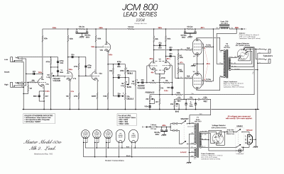

Ho costruito il bias probe quello di HVID, devo regolare il bias un un clone 2204 e siccome vorrei cambiare le valvole anche su un brunetti mc2 dove sono due jj el34 siglate "B" da Brunetti ??? chi lo ha già fatto ? come devo procedere ?

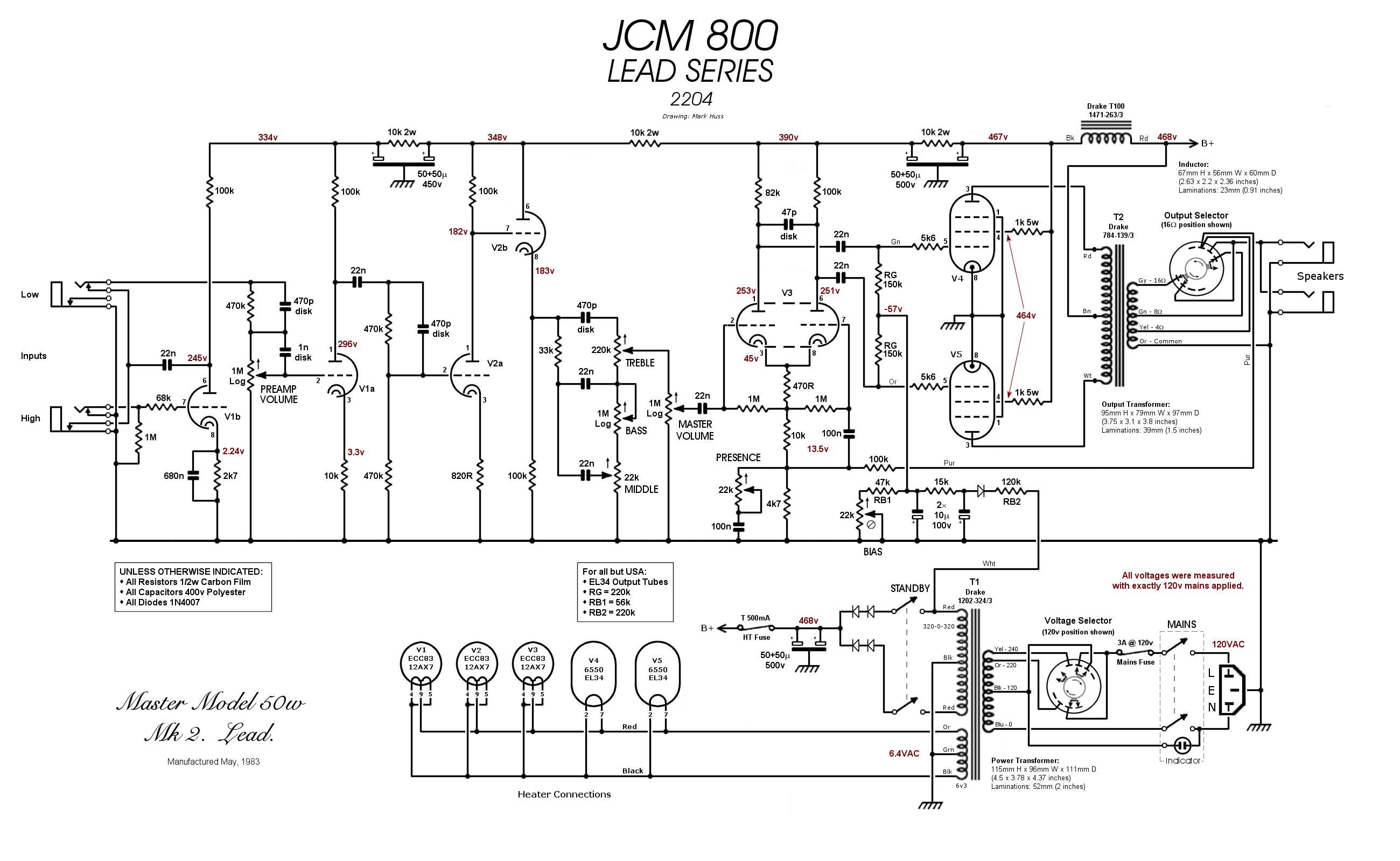

Quindi se non ho capito male di bias probe ne devo mettere solo uno ? io ne ho fatti due pensando di metterli in tutte e due le valvole e con due tester bilanciare la corrente ? nella prova che ho fatto prima di scrivere sul forum ho visto che innanzi tutto non posso misurare i mA ma solo i mV e sulla prima el34 la lettura era 0.002 nell'altro tester era 0.004 non e regolando il trimmer aumentando una aumentava anche l'altra in effetti sembra che la procedura era sbagliata :) poi nel clone che ho fatto del 2204 c'è già una resistenza da un ohm che va a massa tramite il piedino 1 e 8 inserendo il bias probe ne avrei due o sbaglio ?

si in effetti per il marshall non mi serve a niente il bias probe, lo userò su altri ampli .... tornando a noi se il bias varia su tutte e due le valvole come faccio a regolarlo ? devo tenere conto solo di una valvola ? sono inesperto in elettronica anche se l'ampli in questione l'ho costruito interamente io.... piano piano su questo forum sto imparando un sacco di cose anche da ragazzi giovanissimi come tucos.... siete davvero in gamba complimenti

Scusate ma sarò imbranato ma sto bias mi sta stressando :muro: :muro: , da quanto mi avete detto il bias probe non serve perchè ho messo la resistenza da 1ohm fra il piedino 1e8 e l'altro capo della resistenza a massa , quando vado a misurare ai capi della resistenza in corrente continua ed ho provato a variare anche le varie scale del teste misura sempre 0.004 in mv 4,3 ??? eppure l'ampli funziona veramente bene ad orecchio ??? cosa sbaglio ? voglio ricordare che con il trimmer regolo tutte e due le valvole ( per chi no ha seguito tutta la discussione ) :mart: :muro:

Che tensione negativa hai di bias? Intendo quei circa -40V che polarizzano il finale.
oisselatool
Messaggi: 323
Re: Come si regola il Bias ?
Messaggio da oisselatool » 10/12/2011, 12:57
ho -47 v nello schema effettivamente sono segnati -57 ma ripeto come funzionamento ad orecchio sembra funzionare tutto bene ...
Messaggi: 9762
Messaggio da robi » 13/12/2011, 2:33
-57V sono per il mercato americano che usava le 6550, per le EL34 la tensione è di circa -40V

Non è detto. Le EL34 con un'anodica di 460V ed una tensione di bias di -50V possono davvero essere iperfredde a 5mA di corrente bias.
