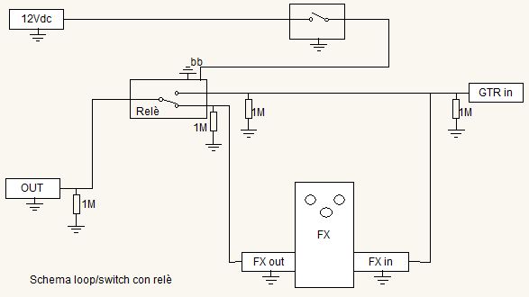

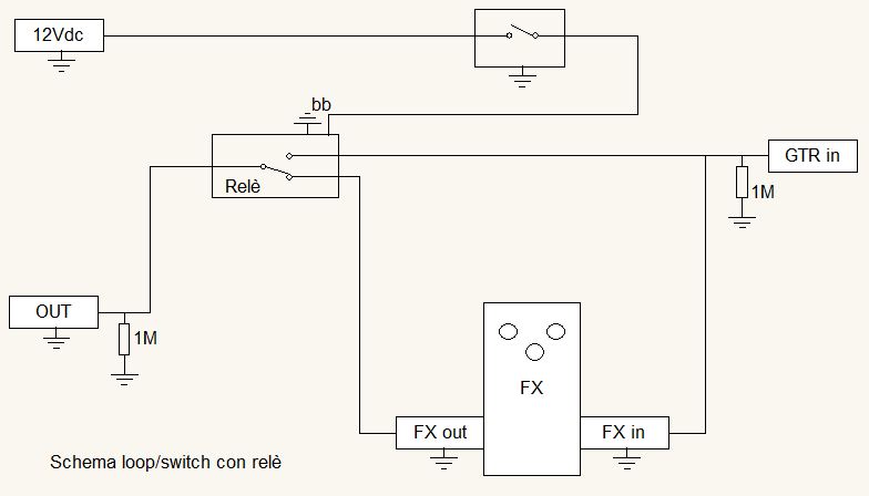

Ciao a tutti,
ho realizzato questo schemino (che di elettornica non ha nulla) che con un semplice Relè comandato da un pedale esterno, permette di processare o meno il segnale proveniente dalla chitarra, insomma un looper normalissimo a costo quasi 0.
Non "sporca" o deteriora il segnale e funziona perfettamente ma il problema è il BUMP che proprio non riesco ad eliminare e si sente nel momento in cui si torna al by-pass in particolare.
Qualcuno ha qualche idea su come risolvere?
Vi ringrazio anticipatamente, siete forti!

1) l'uscita dell'effetto no ha pa resistenza di pull off. ma questa potrebbe non essere l'unica causa.
2) non conviene pilotare direttamente la bobina del relè con lo switch ma indirettamente con un transistor
3) se non dovessi risolvere comunque il problema sta nell'effetto. Ti conviene ridurre il cap di di uscita ma ciò modifica inevitabilmente il suono
4) non switchare l'ingresso può aiutare a ridurre il pop ma crea gravi problemi al segnale che dopo ogni pedale trova davanti a se una impedenza di ingresso dimezzata (pedale successivo + quella del pedale precedente) ... vedi la mod true bypass che si fa sui wah.
5) puoi provare con l'AB bypass o l'ideale sarebbe il TBP a uC

Grazie Tucos per la risposta.
In realtà la bobina del relè viene comandata da uno dei due switch presenti sul G-Major.
L'idea era quella di realizzare un qualcosa di ultra-semplice e soprattutto che non "rubasse" o alterasse in alcun modo il segnale.
Non credo che il pop sia creato dall'effetto comunque in quanto ho provato con 5 pedali diversi e con tutti si sente, in particolar modo quando si torna alla modalità senza effetto.
Proverò con la resistenza anche sull'out dell'effetto.
Se nel frattempo vi vengono altre idee "semplici", grazie a tutti.

silvanok mi sorge un dubbio, le resistenze di pulldown le hai messe sui Jack?
Vanno messe direttamente sulle pcb degli effetti altrimenti vengono escluse al momento della commutazione ed è come se non ci fossero.
Molti effetti commerciali hanno bypass a flip-flop o non sono true bypass quindi non le hanno e basta.
Poi non ho capito una cosa, stai usando uno switch per comandare un relè che ti funge da looper singolo? Dallo schema non sembrerebbe True Bypass, l'In della chitarra va cmq al pedale FX.

Ciao giusta osservazione, è un loop singolo ma lo scopo è in questo modo di poter azionare una catena composta da 2 pedalini semplicemente premendo una tasto della pedaliera midi che controlla il G-Major.
in pratica, sui soli, con un unico "pestone", modifico l'effetto aggiungendo ciò che serve e con questo loop, attivo un TS9DX e un booster alla bisogna.
L'attivazione di questo loop avviene attraverso uno dei due relè disponibili nel G-Major.
True By-pass o no, ti assicuro che se non fosse per il rumore allo spegnimento in particolare, lo userei live senza problemi in quanto sia da acceso che da spento, non noto udibili segni di degrado del segnale della chitarra, per questo mi sono permesso di dare il titolo ironico "quasi perfetto".
Se il progetto funzionasse, nulla vieterebbe aggiungendo altri 5 euro (il costo è quello dei jack) di renderlo doppio sfruttando entrambi i relay del G-Major.
Questa era l'idea di base nata dalla necessità di suonare live senza pensare troppo alle combinazioni da accendere spegnere.
Grazie, ciao.
DEVO ELIMINARE IL POP!!!
Allego schema con tutte le resistenze "inutili" che ho utilizzato.

non bypassanto l'uscita avrai gravi problemi di rumore di fondo. Il pedale con l'ingresso flottante genera un rumore in uscita (se non proprio una oscillazione) questo rumore va sempre a sporcare il segnale dato che non bypassi l'uscita.
