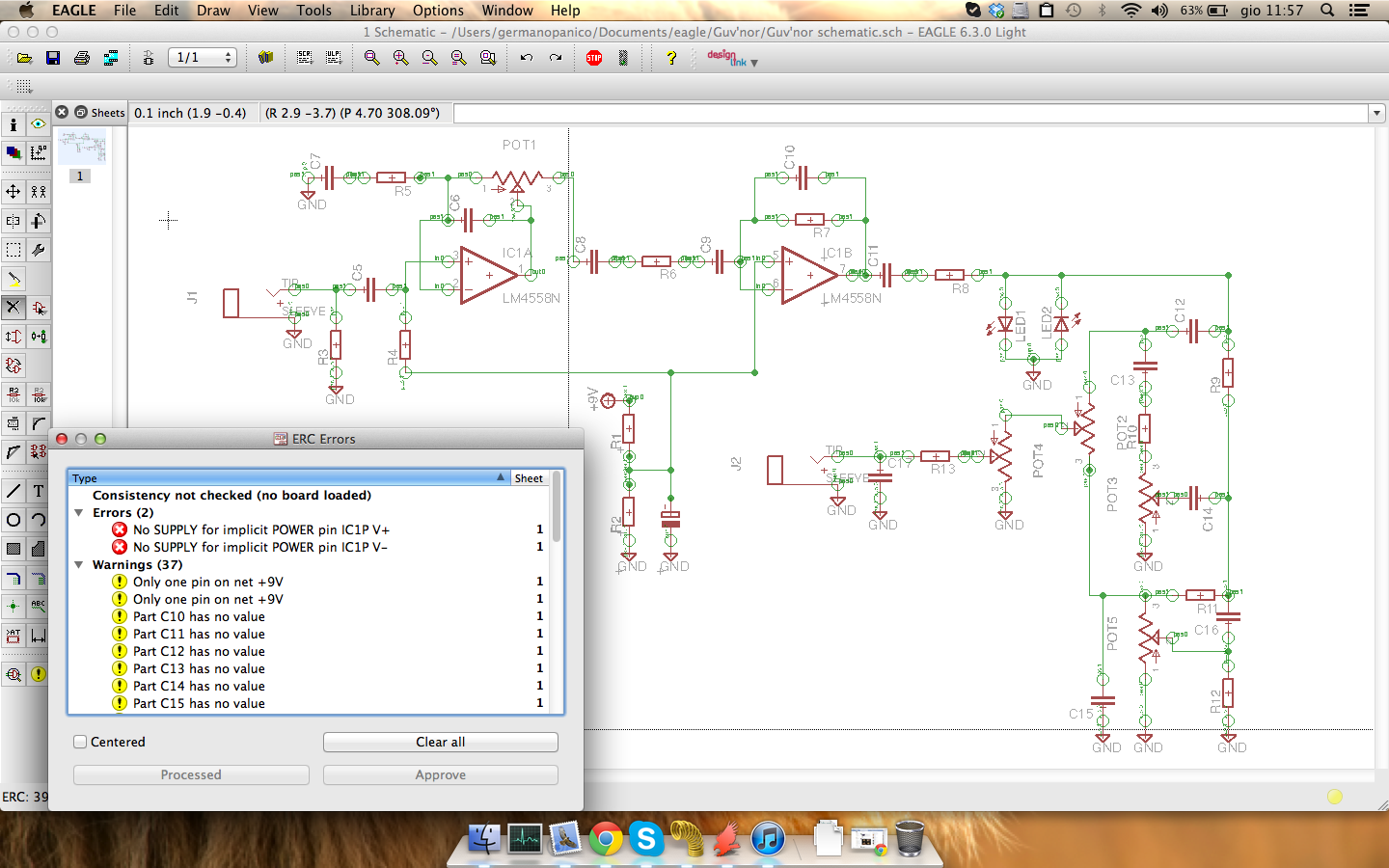

Ciao ragazzi, visto che avevo intenzione di imparare ad usare eagle e visto che ho intenzione di costruirmi il Guv'nor ver.1 ho colto la palla al balzo per farmi la pcb su eagle, ho fatto tutto lo schema solo che non capisco due punti principali, ho fatto uno screen dello schema e dell'errore ma nn capisco proprio perchè mi dia errore, voi che sapete molto più di me, mi dareste una mano e anche una controllata allo schema? ho usato per lo più le librerie gm.

A me gli errori sembrano abbastanza chiari! Non mastichi molto l'inglese, vero?
Allora...
Partendo dagli ERRORS:
Non hai collegato l'IC (LM4558N) all'alimentazione, gli manca il riferimento positivo (V+, i 9 volt nel tuo caso) e V- (GND nel tuo caso, ma in caso di alimentazione duale la tensione negativa).
WARNINGS:
I primi due warnings ti dicono che hai utilizzato due sorgenti +9V diverse (anche se io ne vedo una sola... sono sovrapposte magari???). Devi usare un solo +9V(t) e un GND(t), gli altri +9V e GND (senza la t).
(t) indica un pad, e ne serve uno solo per l'alimentazione e uno solo per GND.
Gli altri warning sono semplicemente componenti di cui non hai specificato il valore.

Il problema non è l'inglese, anzi. Il problema non erano nemmeno gli errori, quanto non capisvo come mai mi va l'errore sul pin a +9, in realtà mi sono accorto solo dopo che mancava l'alimentazione dell'ic e con quello sono andati via tutti gli i warnig, gli altri li conoscevo... Cmq ho risolto poco dopo! il problema principale è fare questi lavori al lavoro, tra una vodafone e u'assistenza :D
