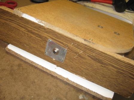

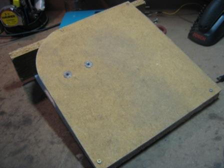

cosi mosso dalla curiosità cerco un po su internet e vedo che ci sono un sacco di video di gente che costruisce questi strumenti con veramente niente. uno di questi è lo Stomp box.
quello da lui utilizzato è il missisipi drum machine. questo video vi spiega come farlo
http://www.youtube.com/watch?v=m2rMDCQ7tvU

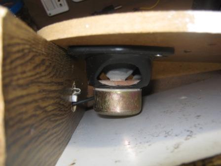

io dopo una mezz'ora, vado in in garage e me ne creo uno ancora più povero :mart:
come ''microfono ho utilizzato un cono di una vecchia tv color, un filo schermato di recupero ed un jack da pannello.
http://www.mediafire.com/view/?myfiles#xpz1b1coseaapsv
http://www.mediafire.com/view/?myfiles#f0x15m7sac12457
http://www.mediafire.com/view/?myfiles#bpuosazwgznyiqz
funziona, ma debbo dire che il suono in uscita dal giocattolo è veramente basso. bisogna metterci un piccolo pre per dargli un po di guadagno al segnale, o utilizzare un cono con una maggiore sensibilità, o utilizzare un piezo al posto del cono( il che sarebbe ideale credo)
ho voluto creare questo 3d per far conoscere questo strumento a chi non lo conoscesse, ciao a tutti e buon DIY!

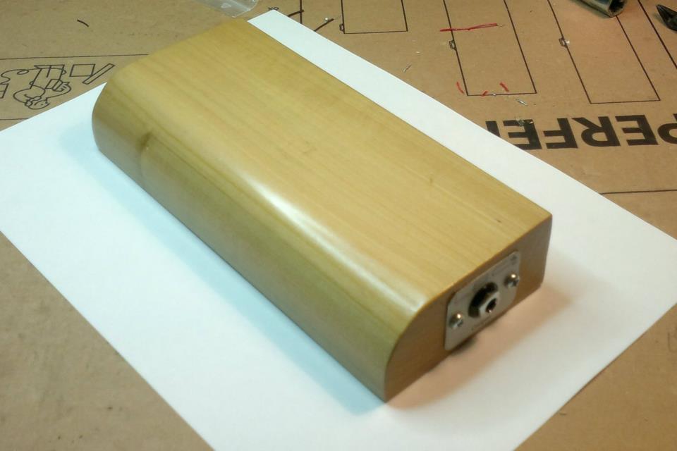

Usa una piastrina piezo, di quelle che ci sono nei giochi per bambini. Le compri a 0,50 cent è sono molto più sensibili.
Questa è la mia! :love_1:
hey jude
Messaggi: 723
Località: Taranto
Re: DIY Stomp box
Messaggio da hey jude » 11/12/2012, 18:35
azz..bella proprio angus :face_green: che legno hai usato? quello che vedo in foto è un unico pezzo di legno?(sembra di si in foto) :ciao:
Angus Young
Messaggi: 764
Località: Palermo
Re: DIY Stomp box
Messaggio da Angus Young » 12/12/2012, 14:20
Si si è un pezzo unico. E' Tulipier, un legno molto duro per trasmettere meglio la vibrazione al piezo.
