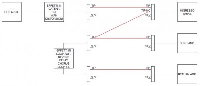

Scusate se mi rifaccio vivo solo adesso, ho provato a realizzare il progetto modificandolo leggermente andando a semplificarlo usando le vostre indicazioni.
Ho tolto il 3 dpdt e utilizzato solo i jack, apparte un malfunzionamento mi si presenta una perdita di segnale; questa credo sia dovuta ai conduttori ed eventuali saldature mal fatte, riproverò..
Secondo lo schema indicato da RAF71 mi dovrebbe bastare uno solo dei jack indicati sul sizo banzai o più di uno?

Io ne conto 2.

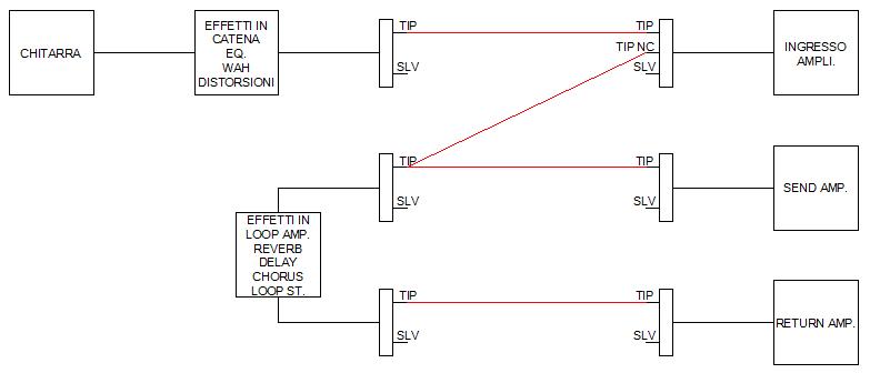

Mi spiego meglio con un classico schemino.
Per semplificare il tutto ho cambiato configurazione, dalla chitarra entreo direttamente nella serie di effetti in catena, per scegliere successivamente il tipo di schema che desidero e cioè effetti in catena ed effetti in S/R oppure effetti tutti in catena ho pensato di inserire un normale jack mono NC in alto a destra nello schema di modo che nel caso voglia utilizzare tutti gli effetti in catena mi permette togliendo il jack che andava verso l'ampli di switchare il segnale verso il primo pedale degli effetti denominati in loop mettendoli in catena ai precedenti, logicamente in questo caso utilizzero il jack in basso a destra per entrare nell'ampli.

Furio ha scritto: un normale jack mono NC
normale? se lo trovi..

Trovare si trovano, tipo questo.......
http://www.banzaimusic.com/Switchcraft-SC-L-12A.html

Messaggio da mastrococco » 15/03/2013, 13:53
E' vero...chissà perchè mi ero fissato con quelli chiusi! :mart:
Ci sta, si può fare.

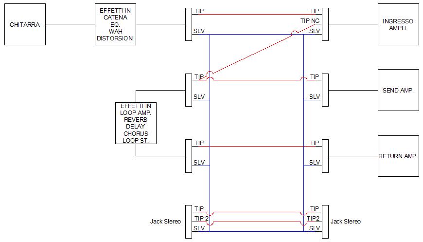

Ri-assemblato tutto, funziona :numb1: , eliminato anche il POP allo spegnimento dell'ampli e la perdita di segnale, problemi dovuti probabilmente a saldature mal fatte, inoltre ho inserito 2 jack stereo per poter mettere direttamente in pedaliera lo switch distorzione / riverbero dell'ampli.
Nel caso qualcuno si voglia cimentare nella realizzazione vi elenco la lista della spesa:
5 jack mono
1 jack mono NC
2 jack stereo
1 scatola in alluminio 111x60x32mm
cavo 0.75 mm
il tutto per un costo inferiore ai 15 €
Allego lo schema utilizzato..
Grazie a tutti per l'attenzione e i consigli!
