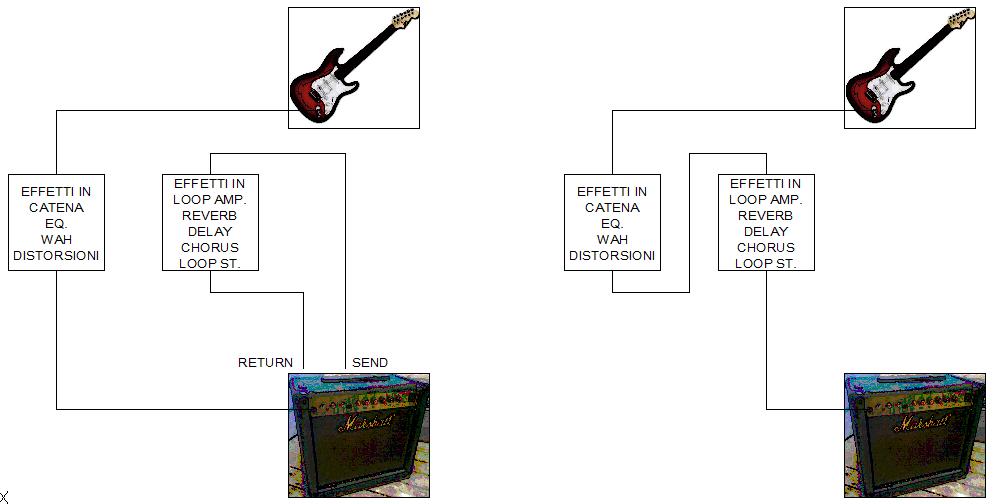

Trovandomi ad usare amplificatori diversi a casa ed in sala prove, ogni volta devo mettermi a collegare e scollegare i cavi degli effetti a pedale a seconda che utilizzi l'amplificatore dotato di sand e return o un amplificatore che non li presenta.

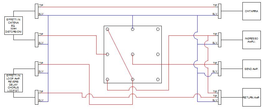

Ho studiato lo schema allegato che rappresenta una scatola di derivazione / footswitch composta da 8 jack mono e 1 interruttore 4PDT che mi permette di avere tutti i cavi che entrano ed escono da un solo punto nella pedaliere e che a seconda delle esigenze mi permette di avere le seguenti opzioni:
1) Utilizzare gli effetti tipo wah - eq. - distorsioni in catena e gli effetti tipo delay - chorus - reverb nel send / return dell'amplificatore.
2)Utilizzare tutti gli effetti in catena
Il problema è che vorrei aggiungere due diodi led che mi permettano di capire in quale delle situazioni mi trovo; l'unica idea che mi è venuta in mente è quella di utilizzare invece di un 4PDT due 3PDT messi vicini in modo da premerli contemporaneamente, ma non mi convince molto.
Avete mai realizzato niente del genere? E secondo voi lo schema allegato può essere funzionante?

Dimmi se ho capito bene:
1 usi un ampli alla volta
2 il tuo problema è quello di avere un deviatore che ti permetta di avere effetti tutti in catena/gruppo 1 all'input ampli e gruppo 2 in send return senza smaneggiare i cavi.
Se è così per inserire il led puoi usare il 4 vie ma mandando l'input della chitarra direttamente al primo effetto. In questo modo ti resta libera una pista per comandare i led. Quindi nella scatola avresti solo 6 prese jack.
N.B.: se quando usi l'ampli s/r vuoi mettere in catena gli effetti isoli il s/r e quindi non ti arriva il segnale al finale (o ti arriva sciancato se parallelo)!

Si hai capito bene:
1) Uso un ampli alla volta
2) Le situazioni che si presentano sono queste:
- Ampli con S/R
Percorso del segnale: Chitarra - Effetti in Catena - Ampli
Send Ampli - Effetti in Loop - Return Ampli
- Ampli senza S/R
Percorso segnale: Chitarra - Effetti in Catena - Effetti in Loop - Ampli

Furio ha scritto:Anche mandando l'input direttamente al primo effetto ed eliminando i primi due jack in alto se non sbaglio non mi si libera una pista.
Sbagliato, rifai lo schema facendo finta di avere un 3pdt, togliendo il jack chitarra e in del 1°gruppo e dimenticando un attimo i led.
Problema: se mando a massa il segnale proveniente dal send, cosa mi rientra dal return per esser amplificato dal finale?

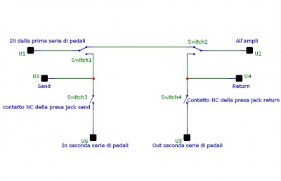

Puoi seguire lo schema che allego se ti procuri queste prese jack
http://www.banzaimusic.com/Taiwan-jack- ... tereo.html
in questo modo sfrutti due poli del 3pdt per il segnale e ti avanza l'altro per il led.
Quando inserisci i jack di send e return automaticamente la seconda serie di pedali viene scollegata dalla prima.
Pensandoci basterebbero solo le prese jack per fare quello che vuoi.

raf71 ha scritto:Puoi seguire lo schema che allego se ti procuri queste prese jack
Raf71, hai afferrato in pieno quello che voglio fare, i jack femmina che mi hai proposto se non ho capito male hanno questo funzionamento:
nel momento in cui inserisco il jack maschio mi si chiude il contatto, mentre senza jack maschio inserito il contatto è normalmente aperto.
raf71
Messaggi: 969
Località: Pozzuoli (NA)
Re: Scatola derivazione / Commutatore Effetti a Catene o in
Messaggio da raf71 » 22/02/2013, 21:04
Furio, il contatto ausiliario della presa jack che devi usare è quello Normalmente Chiuso (NC). Quando non colleghi i cavi di Send\Return il segnale va alla catena effetti successiva per poi andare all'ampli. Scusami se non ho usato il simbolo giusto.

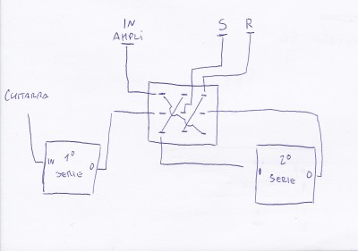

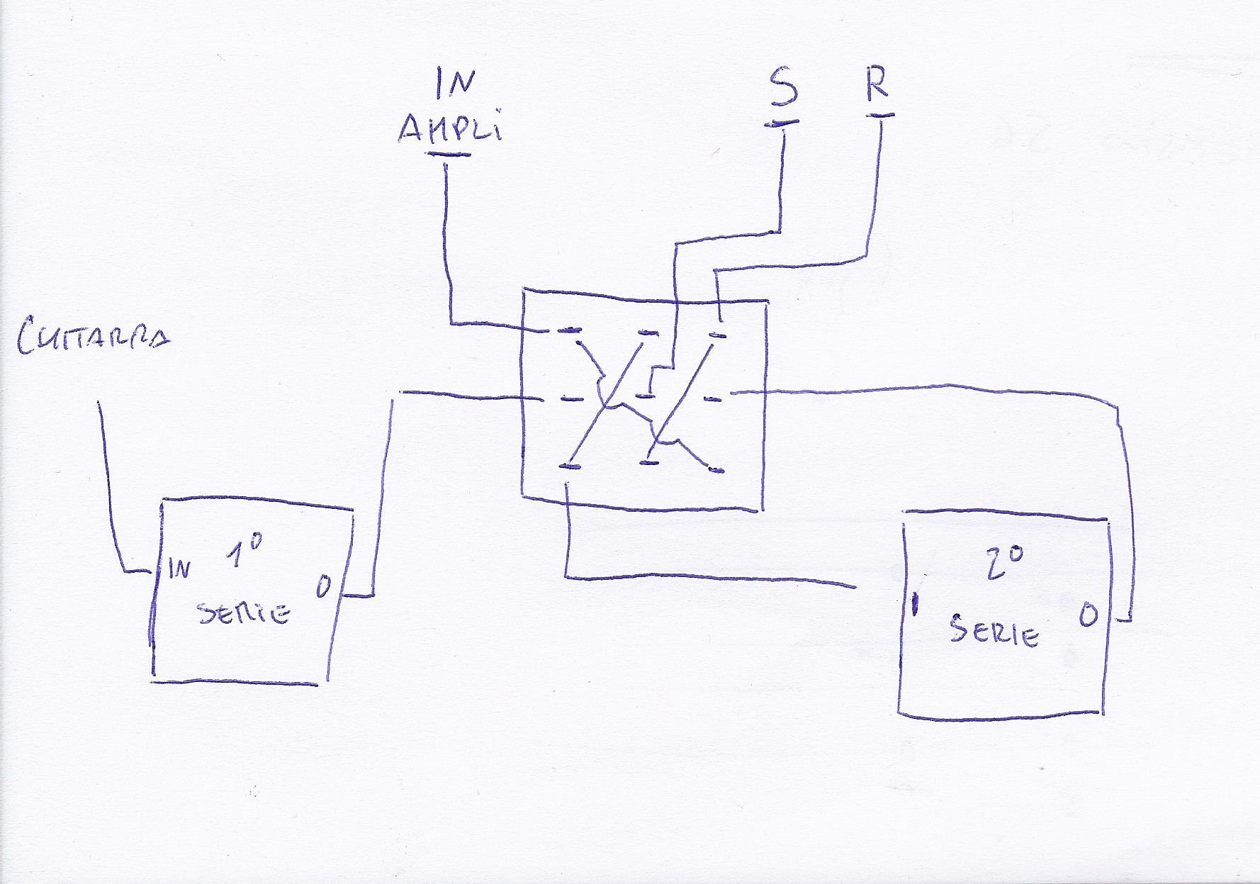

Allora è ok, avevo inteso che volessi selezionare le due opzioni anche con l'ampli s/r! :numb1:
E comunque riguardandoci si può fare anche quello, sempre che resti dell'idea di usare il 4pdt con i jack normali e non passare alla proposta di Raf.
Con questo wiring puoi scegliere se usare la catena completa sull'in dell'ampli o mandare il primo gruppo all'in e il secondo al s/r. Se usi il 4pdt hai una pista libera per i led.

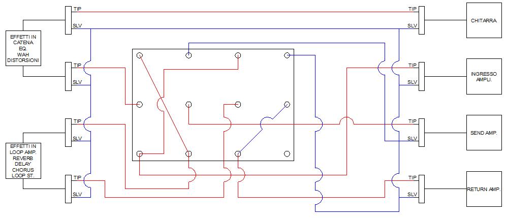

Preso atto dei consigli e degli schemi che mi avete fornito, li ho messi insieme realizzando quello allegato, utlizzando 7 jack mono, 1 jack NC (ultimo in basso a destra) ed 1 3dpt, in modo tale da avere una pista libera da utilizzare per i led.
Vi chiedo una cosa, sperando di esserne arrivato a capo e non stressarvi più :pardon1:
Nel momento in cui vado ad utilizzare un ampli senza i collegamenti S/R, i jack maschi in basso a sinistra non vendono inseriti, come consigliato ho provveduto a mandare in "corto a massa" quello denominato sand amp, mentre quello di return amp. non lo posso mandare in "corto a massa" in quanto mi devia il segnale al jack denominato ingresso ampli; non essendo inserito il jack nel return amp. e non essendo a massa può generare problemi?
Mi sa che mi stò facendo delle seghe mentali esagerate.

Messaggio da mastrococco » 25/02/2013, 0:44
Mah...non vedo la necessità di mandare a massa nessuno dei due... fossi in te non mi preoccuperei!
Fermo restando l'inalienabile diritto al libero sfruttamento delle risorse mentali :face_green:
