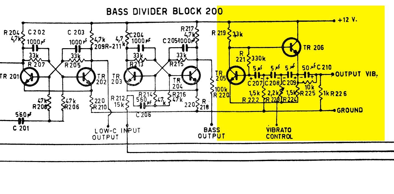

Ciao a tutti, vi chiedo un piccolo aiuto per riparare il vibrato del mio Tiger
il circuito in allegato è relativo all'oscillatore che "dovrebbe" generare il vibrato dell'organo, ho evidenziato la parte interessata
click image to enlarge
purtroppo l'effetto non è udibile .. i due transistor originali sono AC183, ho provato a testarli e sembra funzionino; ho anche sostituito i quattro condensatori e ricontrollato le piste, ma niente da fare: dall'output vibrato escono zero volts
qualche idea ? posso sostituire i trans con un NPN generico o dovrei rifare il bias del circuito ?
grazie 1000

hai provato ad usare un audio probe?? fin dove hai segnale?

purtroppo non è una questione di segnale: si tratta di un oscillatore di tensione che dovrebbe pilotare tutti i generatori di nota creando un effetto vibrato, credo che l'uscita dovrebbe oscillare si e no su 0/1 volt
la tensione di di alimentazione della scheda (12 volts) si abbassa bruscamente alla base del transistor TR205, misurando con il tester è di pochi millivolts .. sembra molto strano, non riesco a capire dove sta l'inghippo :-(
