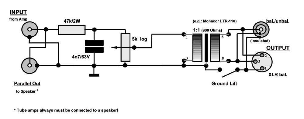

Nella stessa pagina, se guardi lo schema del line out, c'è un esempio di come potresti fare a prelevare il segnale sbilanciato dall'uscita del trasformatore... :)

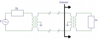

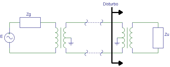

parto dal fatto che di DI Box non so nulla. Da quel che ho potuto capire cercando sul web il bilanciamento per il DI passivo è ottenuto terminando la linea su un trasformatore a presa centrale, così che i disturbi di modo comune, che percorrono i due conduttori nello stesso verso, diano origine sul trasformatore a due flussi uguali (ma di segno opposto). In questo modo la loro somma sarà idealmente nulla e il disturbo verrà totalmente annullato. Per logica se vuoi ottenere da una bilanciata una sbilanciata devi poi fare l'opposto ovvero inserire un altro trafo collegato alla rovescia allego schema.

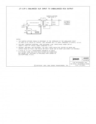

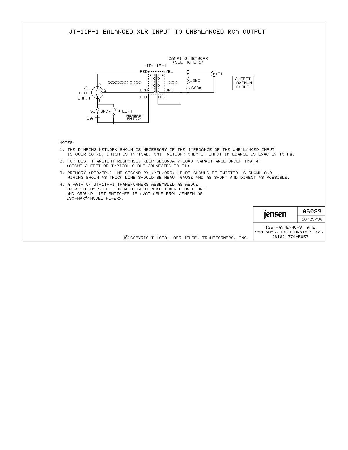

Ciao Hey Jude
sono sicuro al 99.9% che quello che ti serve è fra questi schemi
http://www.jensen-transformers.com/apps_sc.html

credo che la soluzione più facile sia quella di lavorare sugli schemi di tubetown visto che tra poco prenderò un po di materiale per rivestire il cabinet del tweed... secondo me palombotto ci ha visto bene nel secondo schema della pagina...li c'è un'uscita dove viene detto che si può utilizzare anche per segnali bilanciati e sbilanciati, infatti se si chiude l'interruttore l'uscita diventa bilanciata ed utilizzabile per cavi RCA bilanciati e viceversa...

K si sul sito jensen che hai linkato c'è quello bene o male che ho trovato su TT e ti ringrazio per il link :numb1:
