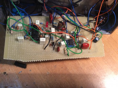

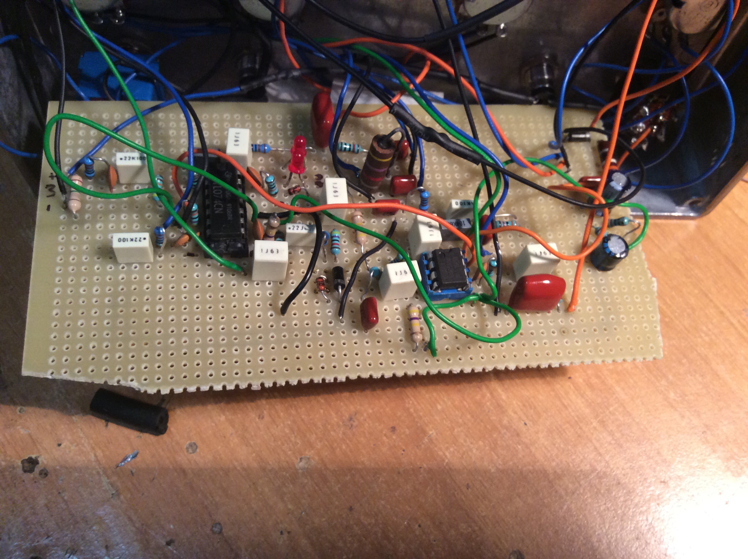

salve raga , volevo porvi un quesito al quale non vengo a capo, ho fatto il clone del wampler triple wreck , funziona tutto però c'è un problema , ha un volume misero , settato al massimo ha un volume più basso del clean . non so se ho fatto qualche errore nell'assemblaggio ma ho controllato più volte lo schema , e sostituito già gli integrati ma nulla , non risolvo il problema ... come potrei procedere ?

piccolo aggiornamento, ho ricontrollato tutto il circuito di nuovo , nulla sta in corto , ogni resistenza e del giusto valore gli ic funzionano, ma ancora ho un volume praticamente pari a zero ...
ps .. ho dimenticato di dire che il controllo dei bassi è stranissimo , tutto chiuso è senza bassi , da 0 a 0,5 aumenta graduale , da 0,5 a 10 è come se fosse sempre al massimo; il potenziometro è buono , ho provato a cambiarlo ma fa lo stesso difetto.

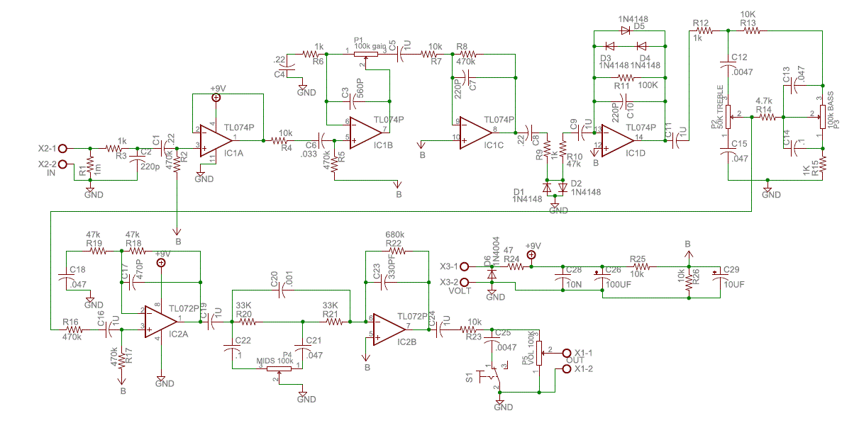

poi la corrente denominata B nello schema a me va a massa, ho controllato tutto e non sta in corto nulla .... è normale che sia così ?

Messaggio da Vicus » 18/07/2015, 13:07
No, B deve essere a circa metà dell'alimentazione.
R1 di che valore l'hai messa?

Messaggi: 2090
Re: Wampler triple wreck clone , problema volume basso
Messaggio da Vicus » 21/07/2015, 8:05
Comincia dal rimuovere R26 e C29, se non sono loro allora rimuovi ic1. Se non è lui rimuovi pure ic2. Ovviamente rimetti una R26 buona e ad ogni esclusione misura la tensione.

Messaggio da raf71 » 21/07/2015, 15:35
Ciao Luciano.....
Posta foto del circuito e layout seguito.
Solo con lo schema non possiamo che fare supposizioni.

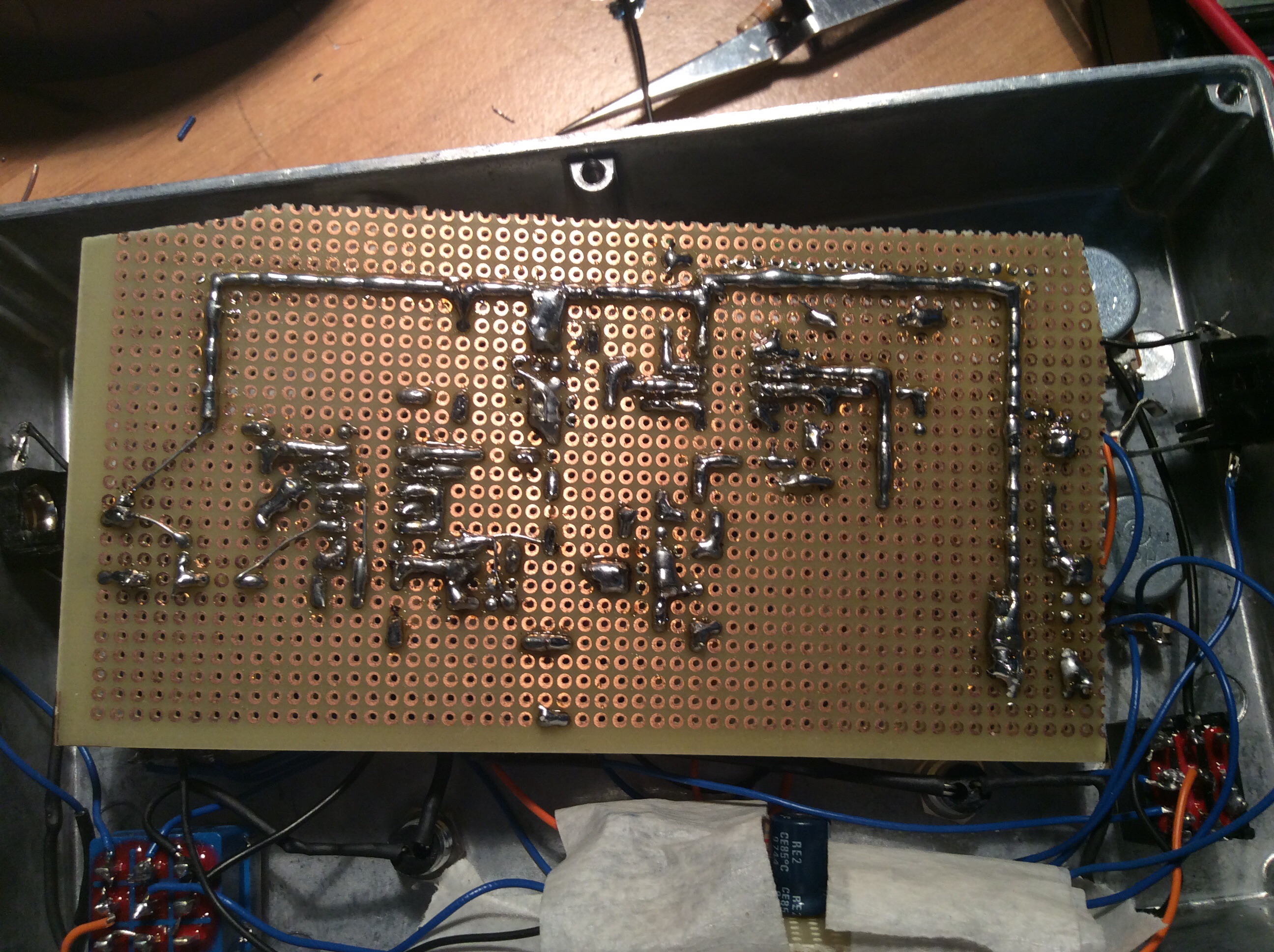

pasqua86
Messaggi: 681
Località: Provincia di Padova
Messaggio da pasqua86 » 21/07/2015, 21:10
Io sinceramente le vedo tanto fatte male le saldature...ci sono molti punti dove le varie piste sembrano toccarsi...

raf71
Messaggi: 991
Località: Pozzuoli (NA)
Messaggio da raf71 » 22/07/2015, 9:30
Lucià......o' layout che fatt arò stà????? :face_green:
Senza il layout seguito non possiamo fare nulla......

raf71
Messaggi: 991
Messaggio da raf71 » 22/07/2015, 19:20
Layout = disposizione dei componenti.....
Hai fatto un disegno su come disporre i componenti? Bene...Postalo......
Come facciamo a seguire piste e segnali sulla foto che hai postato?
