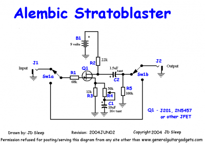

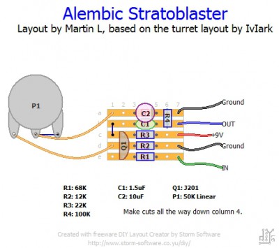

Salve a tutti, dopo aver ultimato uno Zendrive in kit, ho deciso di inscatolare, all'interno dello stesso pedalino, un boost.. il boost in questione è l'alembic stratoblaster.. il boost va ad agire prima dell'overdrive.. premettendo che lo zendrive da solo funziona benissimo, zero fruscii e zero rumore di fondo, il problema si ha all'attivazione del booster: il booster funziona alla grande ma ho un notevole rumore di massa.. ho collegato uno dei due ground direttamente al connettore dell'alimentazione e l'altro sullo sleeve del jack di ingresso, anch'esso messo a negativo.. non capisco dove sia l'errore.. ho lo chassis (metallico) a massa e tutto a massa praticamente.. lo zendrive non da problemi ma il booster si.. ho notato che il pot del booster ha il lug 1 e 2 connessi insieme.. da quello che ho letto, il lug 3 porta il segnale, il 2 va sull'out e il 1 va sul ground.. dove ho sbagliato? in allegato layout e schema

nel layout che hai postato ci sono due "uscite" ground...
hai detto che una l'hai collegata al connettore dell'alimentazione e l'altra al jack femmina...
la mia domanda era: sono collegate anche tra loro queste 2 "uscite" ?
non ne sono sicuro ma magari anche questo potrebbe creare un problema di masse...

in teoria si, vengono a contatto.. ti spiego.. io sulla pcb dello zendrive (inscatolato insieme) ho 4 connettori ground che vanno al jack dell'alimentazione, sullo sleeve dell'out, sulla carcassa e sul 3pdt.. il pot del volume ha il lug 1 collegato su un'altra pista del ground della pcb.. dall'out (sleeve), collegato a massa, ho messo un pezzetto di filo per collegare lo sleeve dell'input, mettendo a massa anche l'input.. ritornando al booster, il pot del volume regola l'escursione del volume, chiamato gain in alcuni booster (vedi l'mxr microamp) che, ricontrollando schema e layout, ha il lug 1 e 2 collegati insieme e da cond di 10uf (elettrolitico), vanno a massa (come avevo detto io, quindi non credo sia il pot il problema).. a mio avviso potrebbe essere uno dei due collegamenti del ground e precisamente quello che va sul jack dell'input, non vorrei aver creato un loop con la massa dello zendrive che mette a massa input e output.. una prova sarebbe saldare quel filo altrove? sul connettore dell'alimentazione ad esempio?

Ti consiglierei prima di tutto di unire i due cavi di massa, poichè sulla board non sono collegati tra loro. dopodichè li colleghi in un unico punto dello chassis metallico.
Il potenziometro presente nel circuito non è un volume di uscita, ma un controllo di gain. La sua funzione infatti è quella di aumentare il guadagno del circuito andando a diminuire la resistenza tra il condensatore ad esso collegato ed il source del jfet. Se vuoi un controllo di volume sul tuo circuito devi aggiungere un altro pot, ad esempio 100klog, sul pin di uscita.
