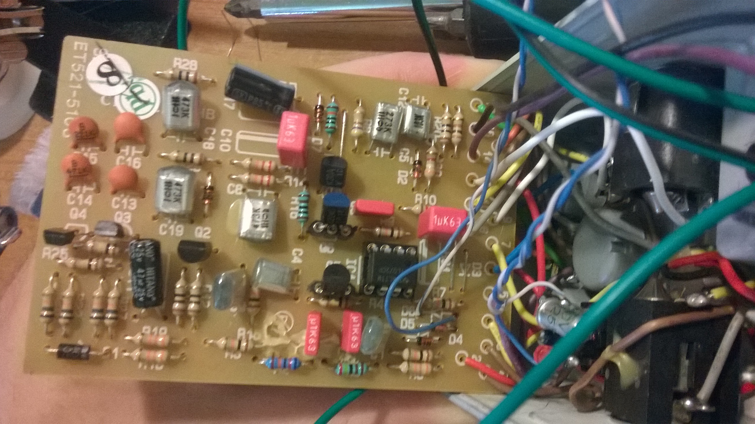

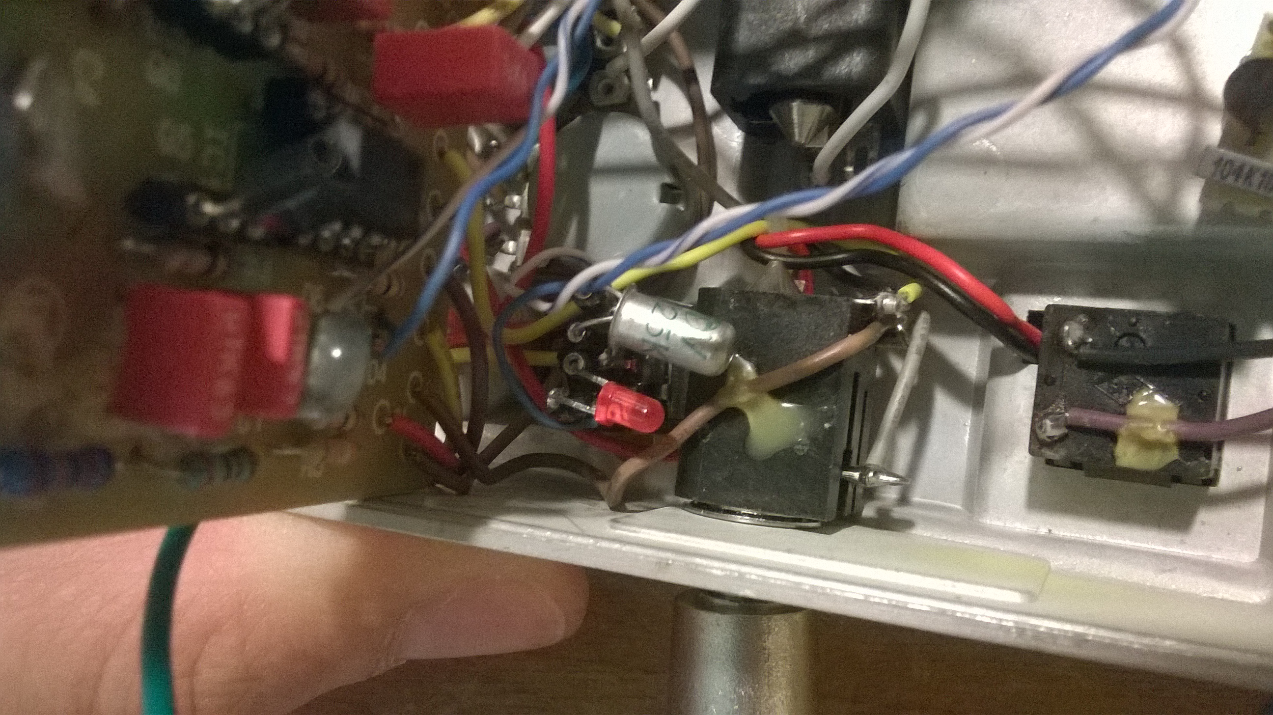

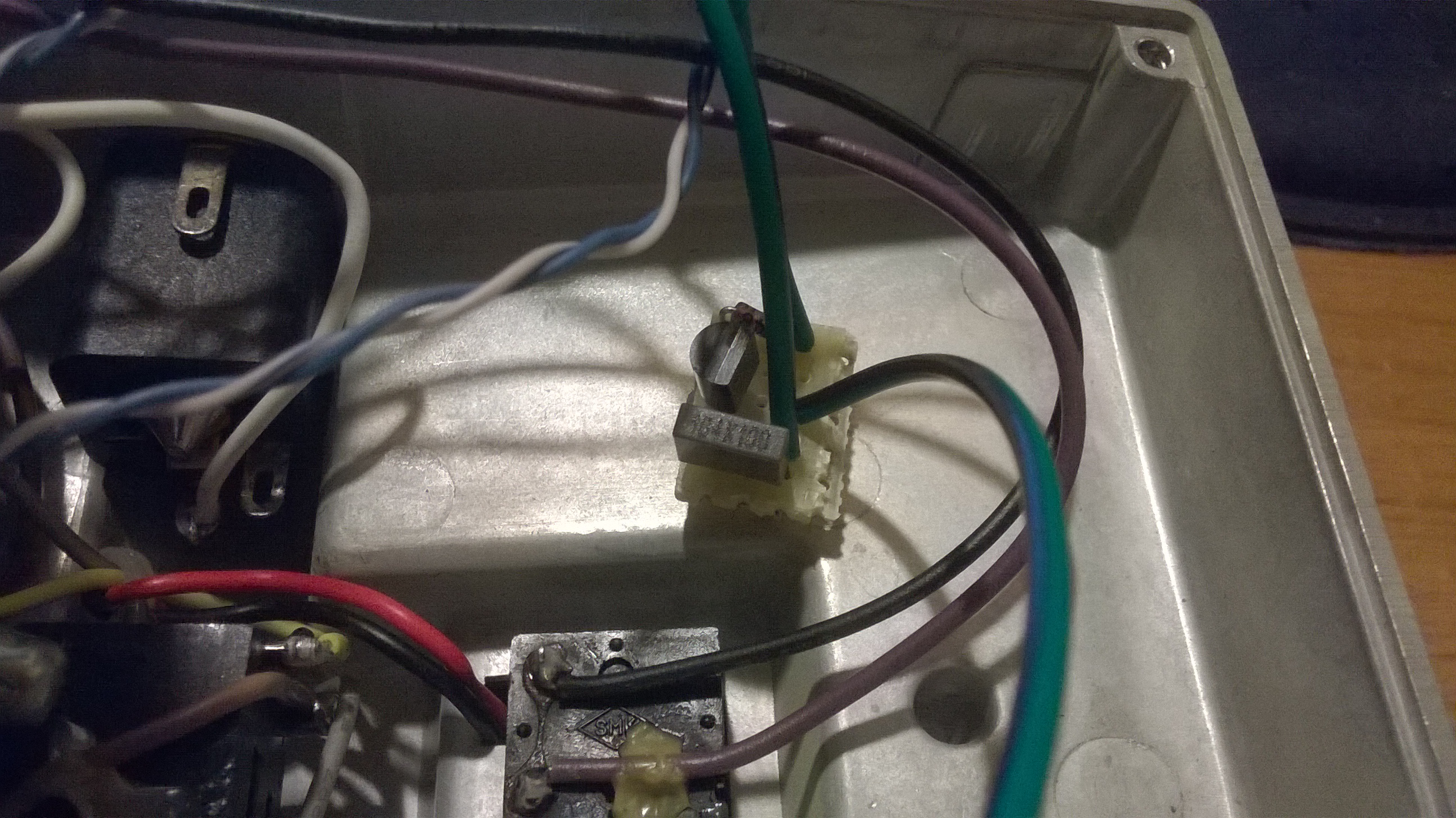

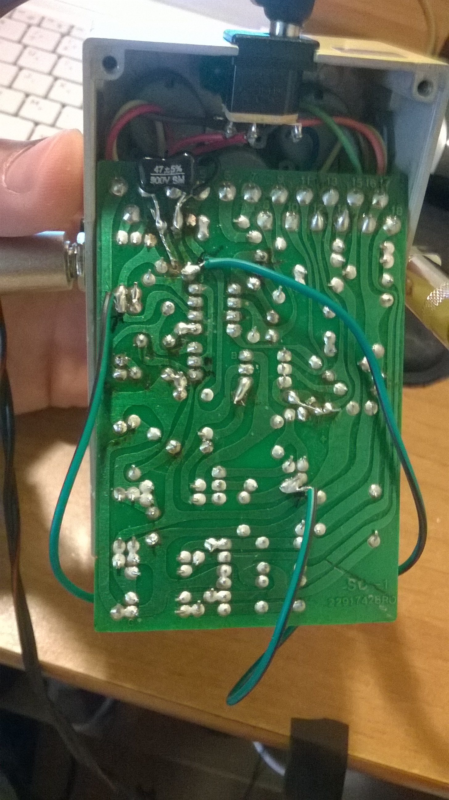

Allego le foto del pedale lato piste e componenti, con zoom sullo switch per passare da led a transistor al Ge, e sulla bypass mod. Ditemi se notate qualcosa che non va :mart:
Ho sostituito anche il C11 come consigliatomi con uno da 25V.
Switch
Componenti
Saldature

Messaggio da whitetiger94 » 28/07/2015, 18:15
Questa è la Bypass mod col J201
raf71
