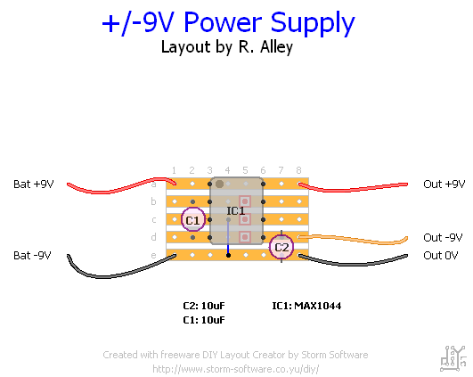

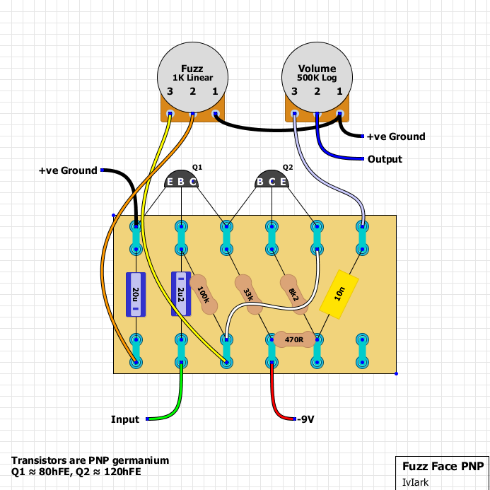

Ciao a tt, vorrei costruire un dallas arbiter fuzz face germanium ed ho visto che sono alimentati col positive ground ed il -9v. La mia domanda è: oltre a poter prendere un alimentatore ed fare il circuitino che trasforma la 9v in -9v usando un icl7660s posso usare una comune batteria 9v? Devo invertire la polarità, ovvero dare i 9v al ground e viceversa?
Allego schema circuito che voorei costruire.

Messaggio da Vicus » 29/12/2015, 14:49
Con la batteria basta che dai il + alla massa e il - all'alimentazione.

Messaggio da mannix » 29/12/2015, 17:59
Qualcuno ha uno schema per i collegamenti con 3dpt, input, output jacks e led ma senza dc jack? Ovviamente -9v ground.
