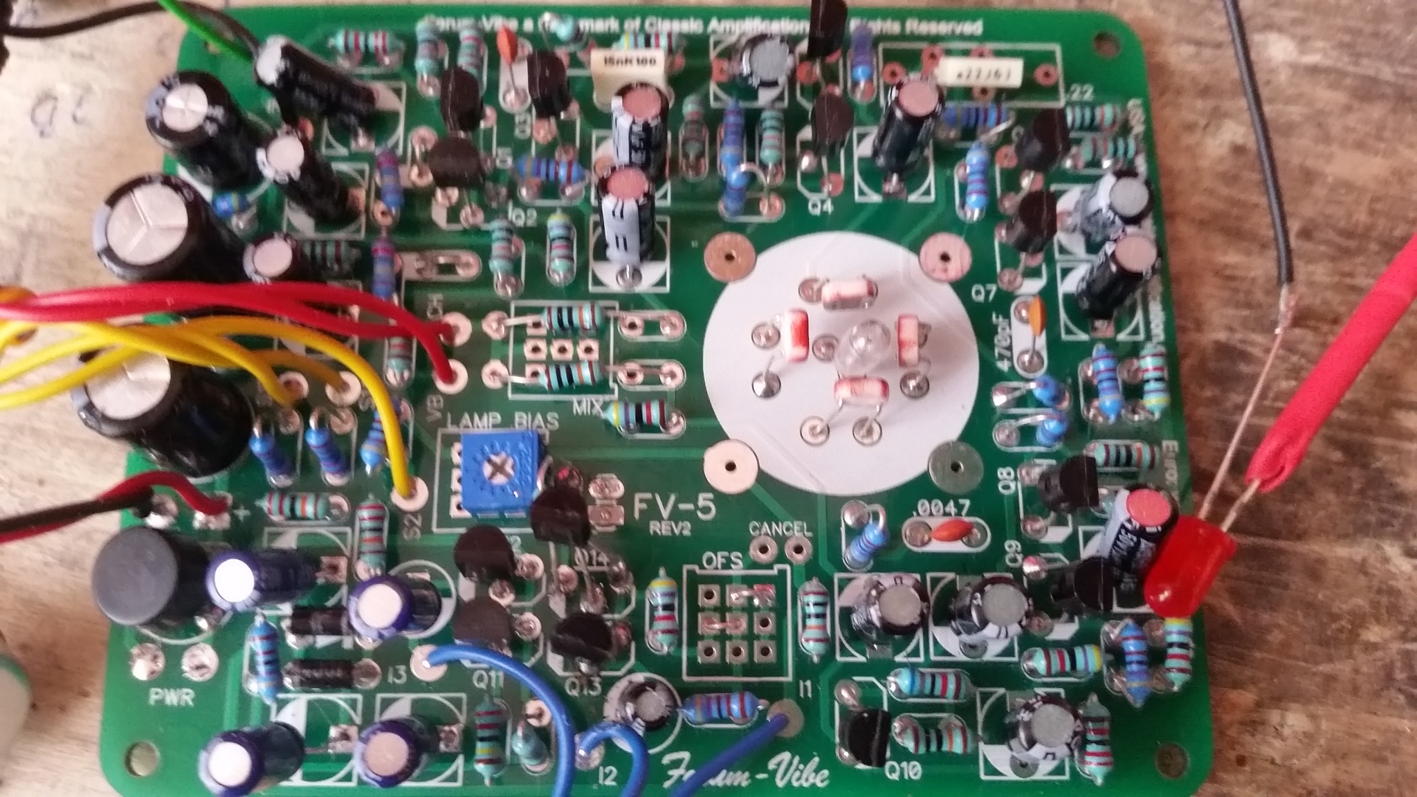

Messaggio da mannix » 06/06/2016, 13:31
Ho letto anche di aggiungere un altro 2n5088 sul q13 se il q14 scaldasse... niente...ho provato anche a rimettere il bridge rect. :mart:
Da solo nn ne esco :muro:
Messaggi: 9945
Re: alimentare forum-vibe
Messaggio da Kagliostro » 06/06/2016, 14:27
L'alimentatore, contrariamente a quello che dicevi, è 18V DC non AC
Comunque avrebbe dovuto funzionare anche in presenza del ponte sulla board, se togli il ponte devi fare attenzione a dove colleghi il positivo ed il negativo, mentre, con il ponte presente nel circuito, avrebbe provveduto lui a far passare la tensione positiva e negativa verso il circuito con polarità corretta
Non è che senza ponte hai staccato e riattaccato l'alimentatore invertendo la polarità (e friggendo qualche componente) ?

E' possibile... ho fatto svariare prove e nn escludo di aver fritto qlc... come faccio a controllare i condensatori???

Allora... ho rimesso il ponte rettif e col tester se misuro qualsiasi piedino di qualsiasi transistor ho sempre 17.80 v

Ciao, si ma su qls transisto e qls pin (c e b) la stessa tensione no...

Andiamo per gradi... Allora concentrati in primis sul lfo che è la parte del circuito in basso, verifica le tensioni li e se non ti quadrano cambia il transistor. Regola bene il bias della lampaz probabilmente è per quello che ti ha smesso di funzionare. La lampada non deve per forza diventare bianca anzi meglio se resta sul giallo/bianco. Poi ti concentri sul resto.

Ciao Ros, allora... ho sostituito il ponte diodi e il bulbo (purtroppo ho trovato solo un 12v 80mA. Cambiato tt i transisto e tt i condensatori dell'lfo. Il risultato è che ora il bulbo si accende ma niente oscillazione e il pot che comanda la luminosita della lampadina nn funziona. inoltre se giro velocemente il pot dell'lfo il bulbo emette x un attimo molta luce per poi calare. Come procedo? Grazie in anticipo

Ciao mannix, purtroppo sono di corsa ed è un periodo un pò da sclero...strano che non oscilli. Verifa i valori delle resistenze e verifica se i diodi del lfo sono buoni.
Ti allego un interessante lettura che spiega come funziona in toto il vibe con anche le tensioni per far funzionare correttamente lfo.

Grazie x l'aiuto ragazzi (ros/kagliostro)... ora vado a leggere i post. Come ho gia scritto ho cambiato tt i transistor dell'lfo (2n5088) e tt i condensatori. Nn mi rimane che cambiare anche le resistenze...
