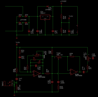

Ciao ragazzi, spero possiate aiutarmi.
Qualche giorno fa, un po' per gioco e un po' per necessità, ho provato ad installare un overdrive direttamente DENTRO l'amplificatore, tra l'input e il primo stadio di amplificazione.
Il problema: l'ampli di suo funziona perfettamente, ma quando attivo l'overdrive si innesca una ronza allucinante.
Il circuito è un TS808 quasi 1:1, cui ho tolto i buffer di entrata e uscita. L'alimentazione è una +24V filtrata e stabilizzata da LM7824 (misurata e verificata con l'oscilloscopio, per paranoia). Lo schema è in allegato, al momento non riesco a fotografare il circuito purtroppo.
Dunque, inizialmente pensavo a qualche problema di loop di massa, ma ho avuto modo di verificare e scartare questa ipotesi. Successivamente mi sono accorto che il rumore in questione si innesca solo in certe circostanze, ovvero quando non c'è niente collegato in input (jack scollegato e overdrive ingaggiato), oppure quando il volume della chitarra va a zero (il rumore va diminuendo quando alzo il volume dello strumento e aumenta quando lo abbasso). Inoltre, ovviamente, tende ad aumentare quando alzo il gain e/o il volume dell'overdrive stesso. Sembra come se l'input dell'overdrive interagisca in qualche maniera con ciò che trova immediatamente prima, perché se lo bypasso tutto torna a funzionare perfettamente. Ho provato a usare un buffer tra la chitarra e l'amplificatore, per ripristinare almeno il buffer d'entrata dell'originale 808, ma il problema persiste. Ho provato con una chitarra attiva, con altri pedali... niente da fare!
Prima di darmi per sconfitto e smontare tutto vorrei essere sicuro di avere escluso tutte le possibilità. Qualche idea?

Prova a ripristinare l'ampli come in origine e prova il circuito da solo.
EDIT: Lo schema da te postato non mi convince. Lo hai alimentato duale? Se si, perchè hai riferito gli ingressi dell'IC a +V?
Se è invece alimentato singolo, non hai creato la massa virtuale.
Ciao Raffaele, grazie della risposta.
Guarda ho provato a scollegare l'OD dall'ampli, ma fa la stessa cosa.
Riguardo il tuo edit fammi capire bene... da schema l'IC dovrebbe essere alimentato in singola. Il pin 8 è collegato ai +24V stabilizzati, il pin 4 a massa, e gli ingressi a +12V. Dove mi sono perso? :-(
Ho utilizzato questo schema come riferimento http://gaussmarkov.net/layouts/ts808/ts808-schem.png

Scusami non avevo fatto caso alla parte superiore dello schema.
Allora, se ho ben capito hai levato il circuito dall'ampli, hai cambiato l'IC e ti fa sempre lo stesso problema.
A questo punto se non vediamo non possiamo far nulla.
Lo schema è corretto, ricontrolla tutto con calma, sicuramente troverai un errore.
