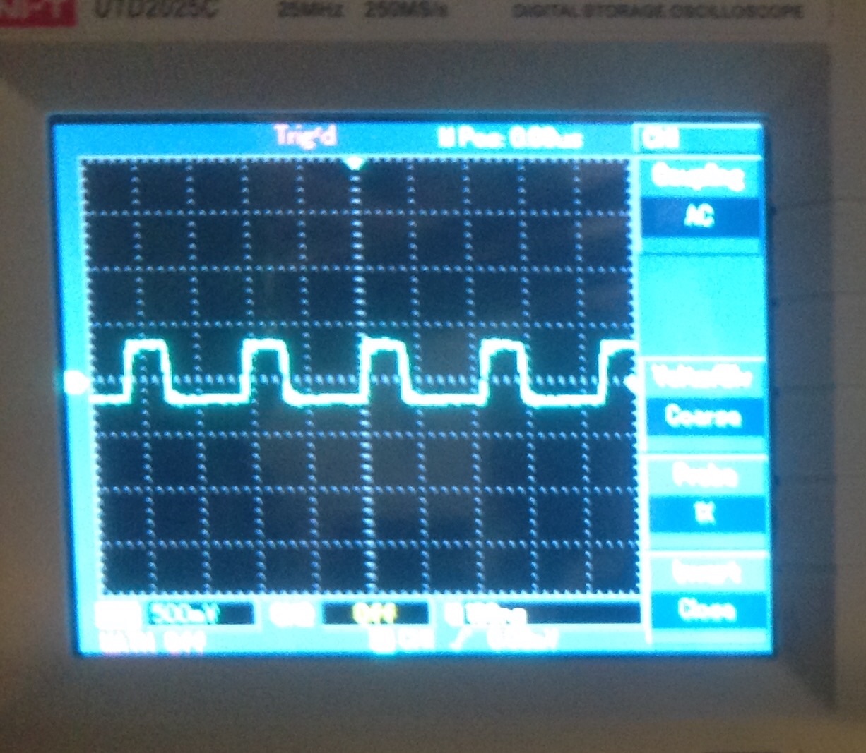

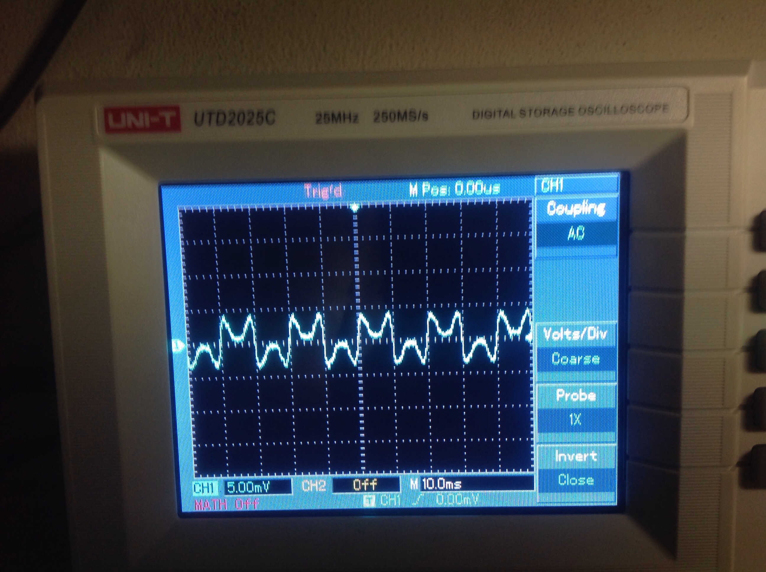

Ho notato qualcosa al pin 6 di IC6,il 74hcu04, contrassegnato come cp1, che sul PCB appare come un piccolo loop di filo stretto da una perlina di plastica per dargli la forma,quasi ad accettare un probe.Ho un segnale, che ti posto:
Segnale al pin 6 di IC6
Purtroppo non sono in grado di interpretarlo.
Ti dice qualcosa?

Quello è il clock. Se smanetti sul pot "delay time" dovrebbe variare la frequenza di questo segnale e dovresti trovarlo anche sul pin 23 di ic3. Naturalmente "no clock no delay" :face_green:

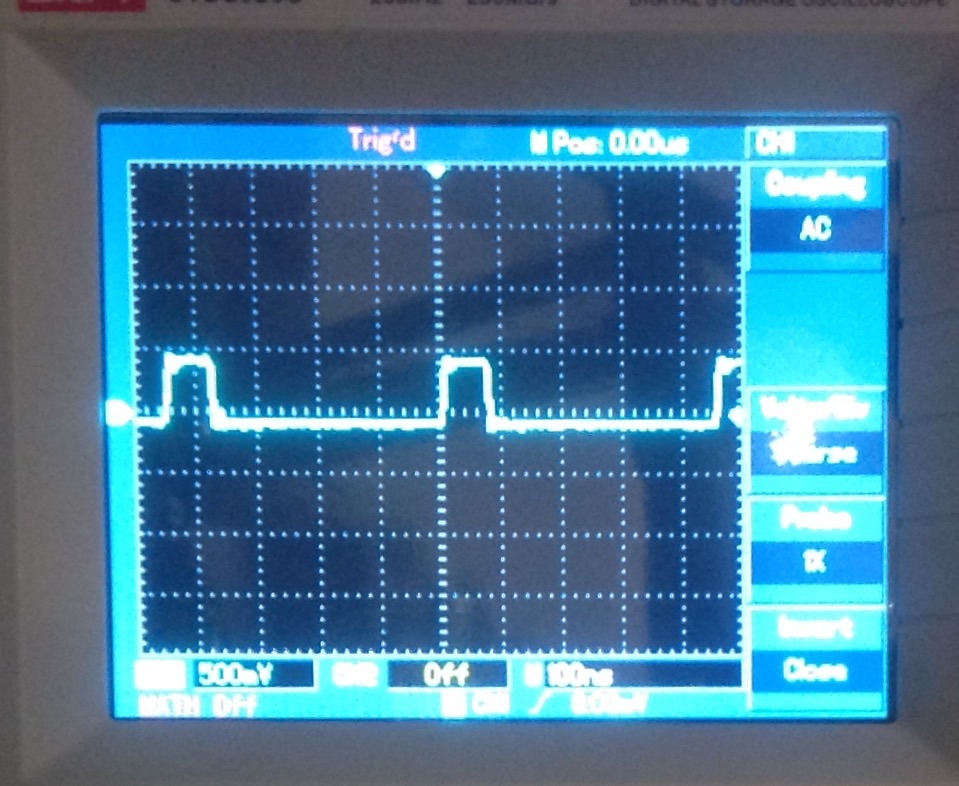

Già,caro raf!Effettivamente era proprio un brutto clock, anche nella forma!Infatti smanettando sul pot Delay Time non succedeva niente.Stamane mi chiama il mio fornitore per dirmi che tra le altre cose che avevo ordinato (meno male che le ferie mi finiscono lunedì!), c'era anche il 74hcu04 maledetto!!Si,raf,maledetto, chi l'ė mmuort!!
Era proprio lui.Sostituendolo,và che bel clock:
Clock come Dio comanda!
.......e variando il Delay Time.........
Clock variando il Delay Time
Ora tutto funziona a dovere!!
