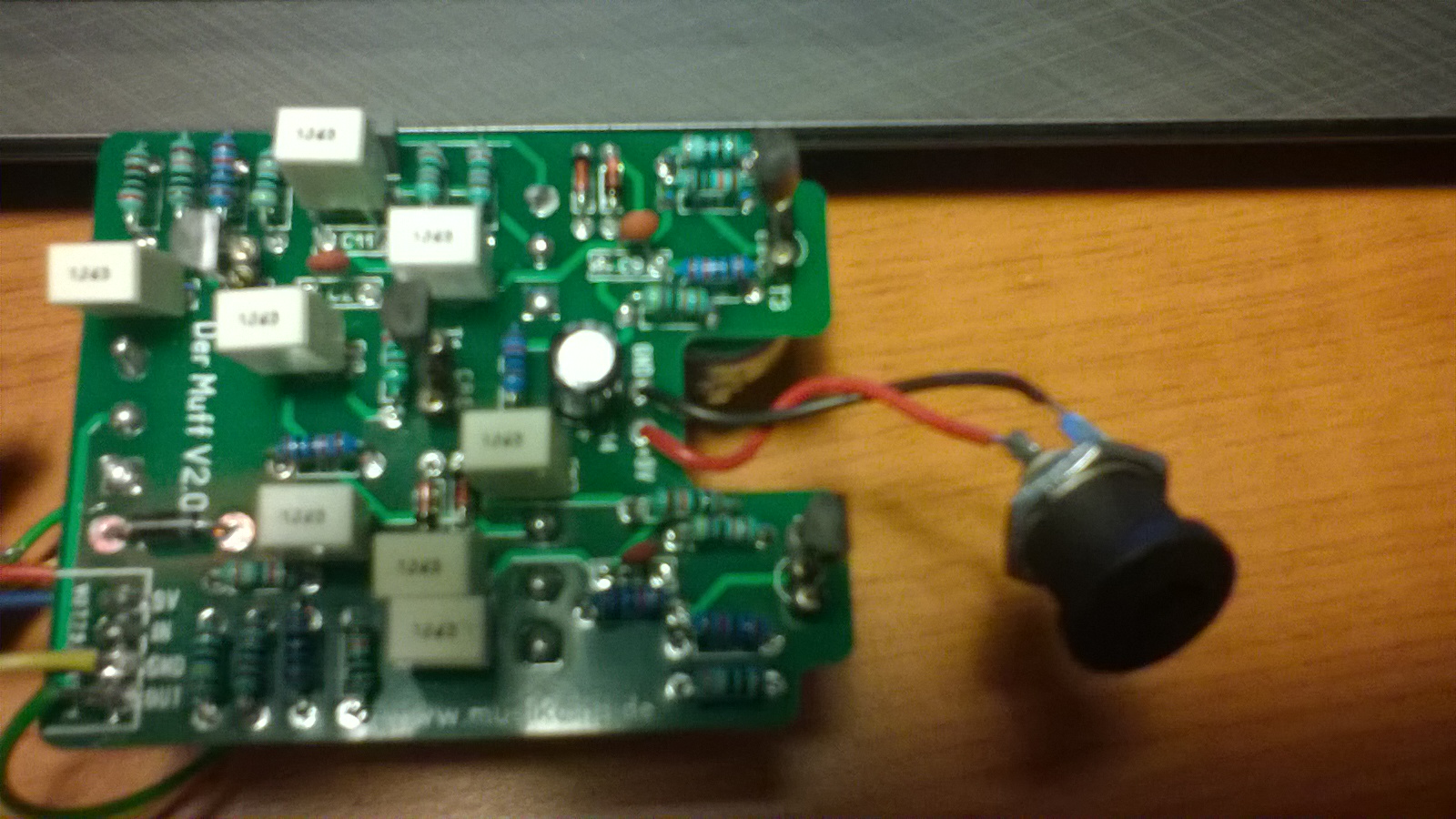

Ciao...

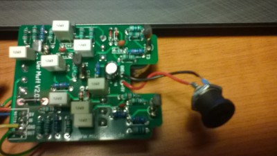

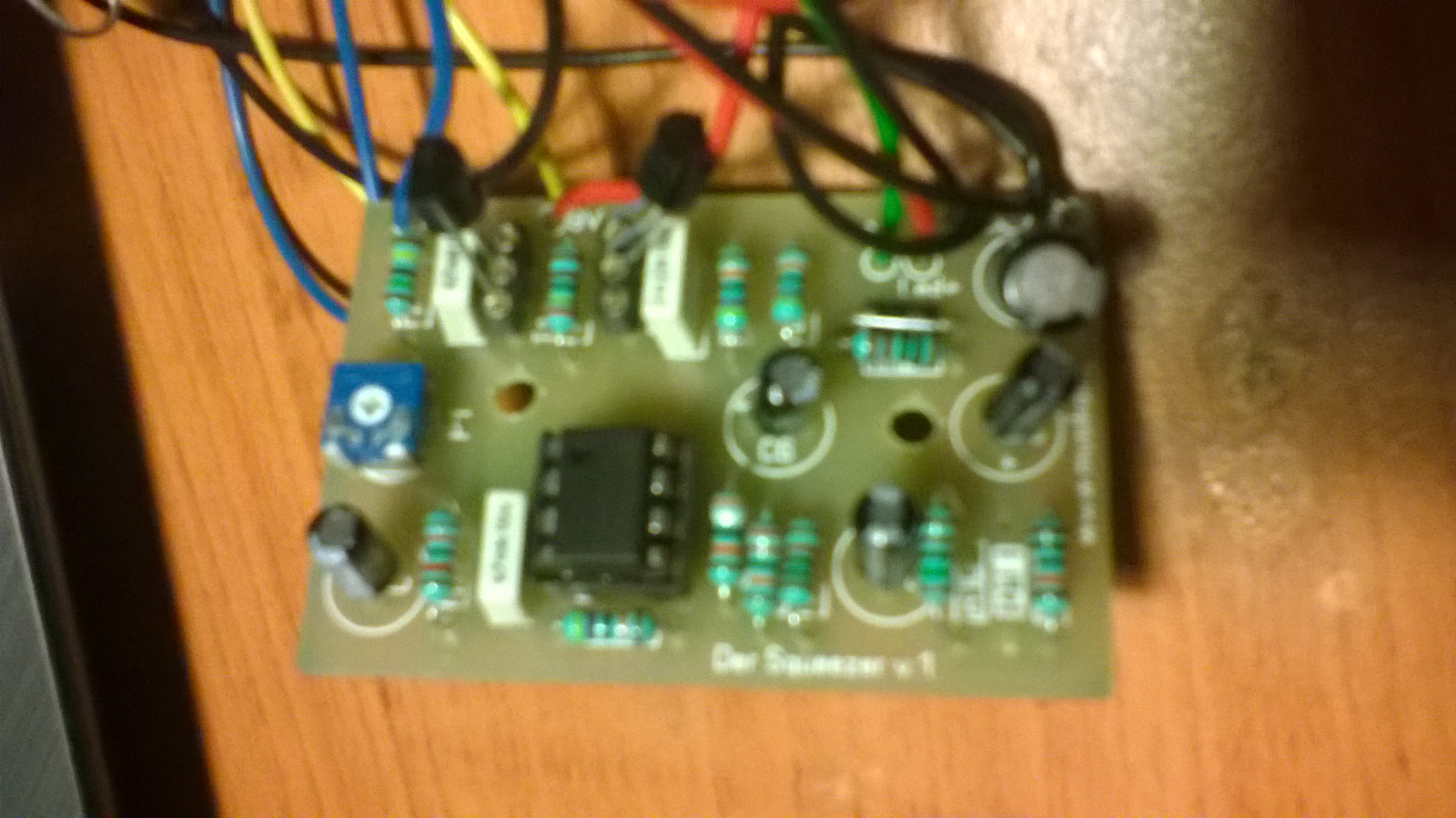

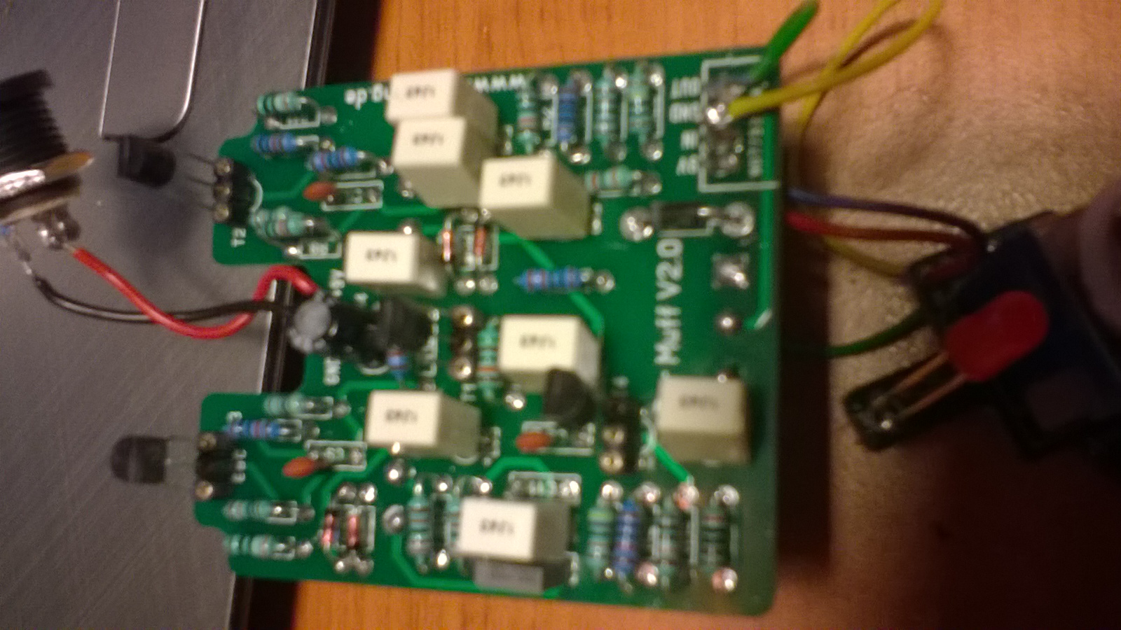

ancora io. Ho preso nel tempo tre kit dal sito das musikding: 1 may-trebler, 1compressore e un clone big muff.
Come già detto in altri post, non sono un professinista, però qualche saldatura la so fare. Me la cavicchio.
Comunque, nessuno di questi funziona. Le saldature mi sembrano corrette, sono stato molto attento, i componenti sono giusti. il suono pulito passa disattivando il pedale, ma una volta accesi nada, nessun suono neanche un fruscio.
Cosa e come posso controllare?

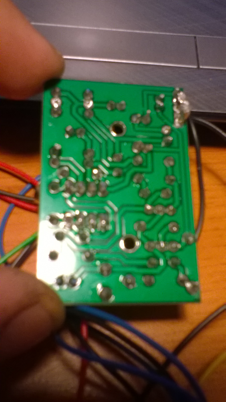

Ciao Polimero.
Come già detto altre volte
.....posta foto lato rame e lato componenti delle basette, schemi e layout.
Saluti
Raffaele

Re: kit das musikding...niente da fare

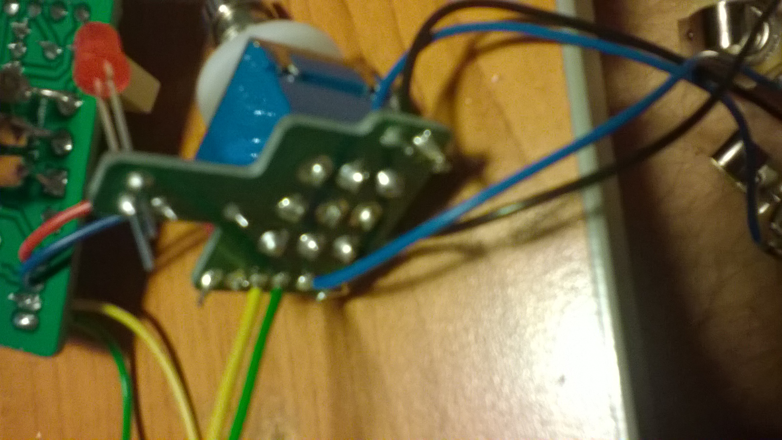

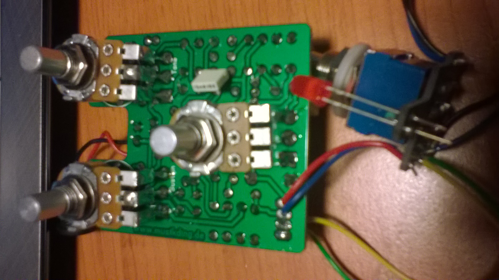

Al primo colpo ho visto che sul muff mancano dei piedini negli zoccoli dei bjt.
Caro Polimero, scusami se te lo dico, ma hai postato delle foto sfocate. Non riesco a leggere i valori dei componenti ne a vedere le saldature. Così non posso aiutarti.
Saluti
Raffaele
Saluti
Raffaele
polimero86
- Diyer Aiutante
- Messaggi: 82
- Iscritto il: 06/02/2012, 23:46
- Località: Novara
ciao Raffaele,
rifaccio le foto, il mio cell le fa da schifo...sorry
Metti la modalità macro altrimenti da vicino non mette a fuoco.
