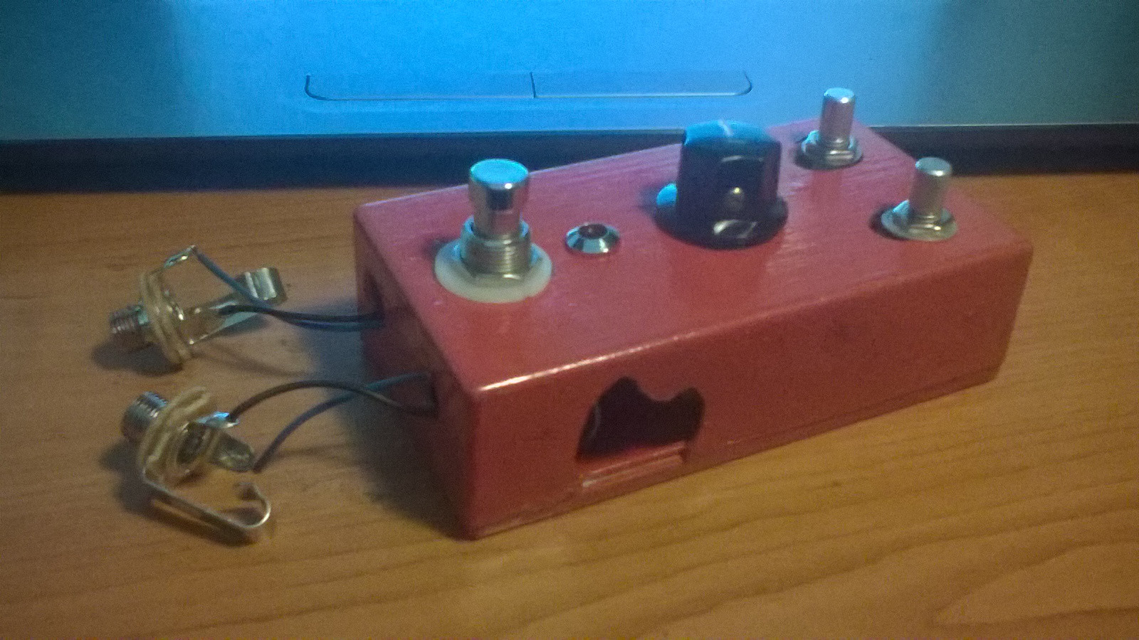

Schema e layout alla mano....
Prendiamo il boost.
verifica col tester:
- sull'incrocio R1-R8 vi siano 9V o giù di lì.
- sull'altro pin della resistenza R1 vi sia una tensione poco inferiore della misura fatta al punto precedente.
- sul collettore del transistor vi siano circa 6V con la resistenza da 6k8
- sulla base del transistor vi siano circa 1,5 V
- sull'emettitore del transistor ci sia circa 1V
Tutto questo in assenza di segnale.
Procurati un audio-probe e verifica che il segnale audio faccia questo percorso:
In>>incrocio C1-R3 >> incrocio C1-R2-R4 >> base del transistor >> collettore del transistor >> potenziometro pin 3 >> potenziometro pin 2 >> switch >> out.
Hai montato il transistor nel modo corretto?

ma nel frattempo è avvenuto un miracolo.... :ok_1:
posto un video prima possibile...
polimero86
Messaggi: 82
Iscritto il: 06/02/2012, 23:46
Località: Novara
Re: kit das musikding...niente da fare
Messaggio da polimero86 » 01/10/2016, 13:15
Ho semplicemente rifatto un pò di saldature....

un ultimo consiglio.
Sotto i potenziometri metti un feltrino per non fare corti tra il circuito e la carcassa del pot

in mancanza di altro, per il momento il clone bog muff l'ho messo qui.....mooooolto provvisorio...però ci da dentro...
ora devo rimboccarmi le maniche e rivedere il compressore...
