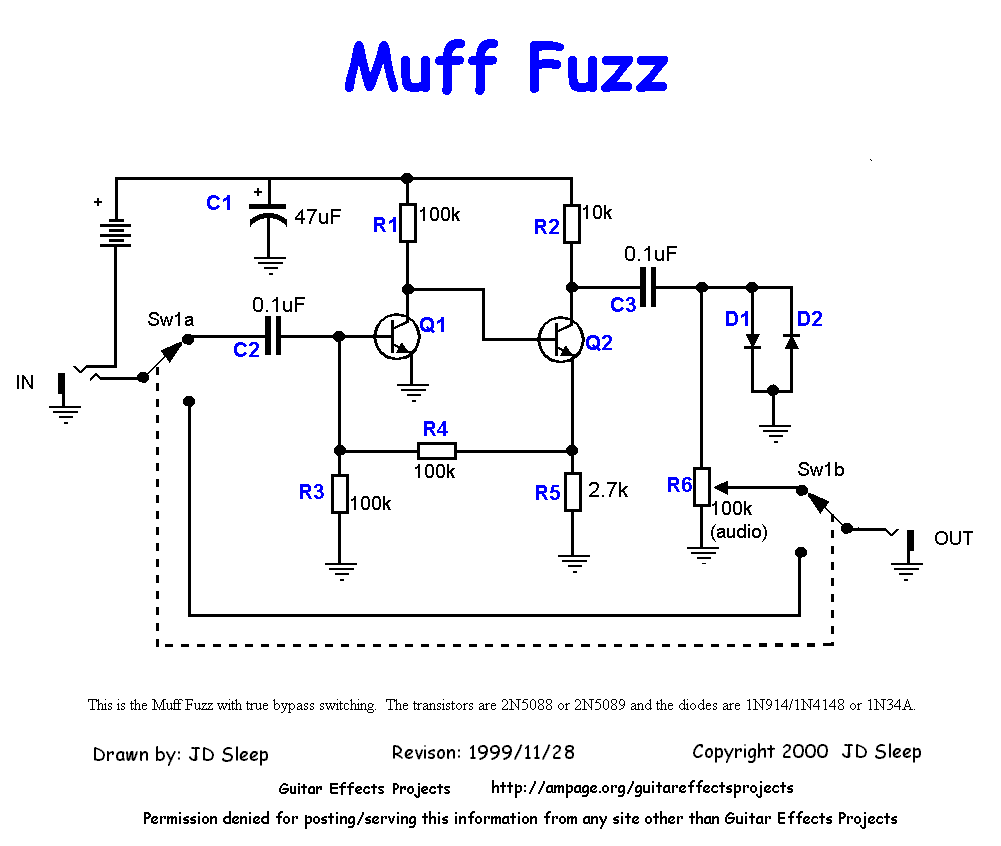

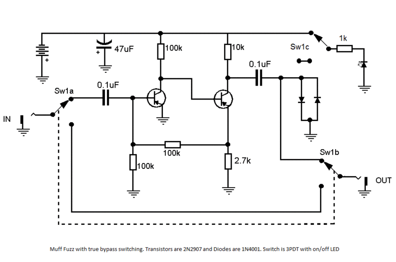

girando su youtube, ho trovato questo pedale della elettroharmonix, il muff fuzz...mi è piaciuto da subito considerando anche che lo schema è molto elementare.

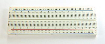

il problema che ho riscontrato è che riproducendolo su una breadboard mi sono reso conto che non ha tutto il gain che sentivo nel video di youtube, e vorrei capire se è una questione di breadboard (che non avendo saldature forse mi deteriora il segnale riducendo il gain) o altro (ho utilizzato comunque tutte le componenti dello schema). grazie per l'attenzione
premetto che sono nuovo nel blog e questa è la prima discussione che apro...
da qualche mese mi sono avvicinato al fai da te ed ho studiato qualche libro di elettronica per arrivare alla conoscenza basilare per creare i miei primi cloni

Sei sicuro che anche chi ha fatto il sample abbia usato esattamente lo stesso tipo di transistor e non, magari, un tipo con guadagno più alto ?

cercando sul web ho trovato una versione con i 2n5088 che hanno un guadagno superiore rispetto ai 2n3904 del primo schema...risultato?...ho un po' di gain in più ma non è abbastanza
ora vi posto il video e il secondo schema

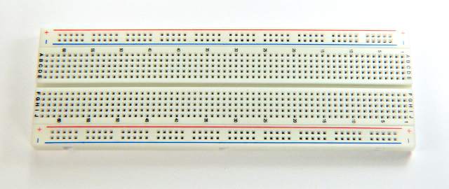

la breadboard è una piastra sperimentale dove si può testare il funzionamento di qualsiasi circuito in modo veloce e pratico, dato che non è presente nessuna saldatura, proprio per questo penso che probabilmente non tutte le componenti fanno contatto come dovrebbero e quindi il segnale si riduce o si deteriora...in genere si utilizza con arduino...il mio problema forse è anche questo cioè è probabile che la breadboard non è adatta per questo tipo di cose...non so
Re: Clone muff fuzz su breadboard
La breadboard è perfetta per queste applicazioni, l'ho usata più volte senza problemi.
Chiaro, devi verificare che tutte le "piste" facciano bene contatto.

ho utilizzato: resistenze (1/4 di W film in metallo tolleranza 1%)
condensatori elettrolitici (1 da 47uF) in poliestere (2 non polarizzati)
diodi (in34a germanio)
transistor (2n5088)
potenziometro (100 Kohm lineare)

Ovviamente controlla anche l'orientamento dei transistor, spesso agli esordi queste cose si cannano.

Buongiorno a tutti! ho costruito da poco due fuzz (molto simili a quello postato all'inizio del tread), ma in entrambi è presente un fischio che aumenta sia all'aumentare del volume sia se metto il pot del volume dela chitarra a 0...forse è un problema sull'alimentazione?magari un 1N4148 tra +9 e 0 potrebbe aiutare?
il problema si verifica sia con l'effetto da solo sia con l'effetto in catena, ho provato sia con i 3904 che con i 5088 e non cambia

Andiamo per logica. Hai costruito due effetti con lo stesso problema: o è un problema di metodo, commetti un errore che ignori, oppure hai commesso per due volte lo stesso errore di distrazione.

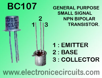

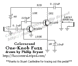

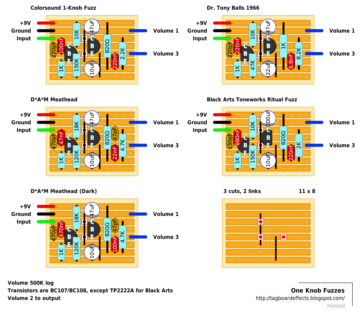

Hai usato i 2N3904 e i 2N5088, con lo stesso orientamento tra loro, ma nei layout indicano perlopiù i BC107 o BC108, che di diverso di sicuro hanno il valore hfe, è più basso, generalmente. Avendo poi una forma diversa hai controllato bene l'orientamento?
Prova a guardare i transistor in allegato per un confronto visivo, poi guarda il layout.
Ho allegato anche lo schema. Quale versione hai costruito esattamente?
Hai già completato anche il wiring del pedale con footswitch, led e tutto?
Il difetto che riscontri a me ricorda qualcosa che possa essere la massa. Che succede se abbassi il tone della chitarra?
In generale controlla il valore delle resistenze e dei condensatori, che sia tutto saldato nel posto giusto, che non manchino jumper e interruzioni, che il lug del volume 1 sia a massa. Controlla che i cavi siano saldati sulle strisce giuste, che non ci siano contatti indesiderati tra le strisce (guarda bene e passaci un taglierino se hai dubbi).
Ultima domanda: È la prima volta che usi le stripboard?
Se è il caso mandaci una foto sopra e sotto della board.
