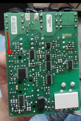

Messaggio da Slash_83 » 17/06/2023, 21:06
Eccolo

Messaggio da Slash_83 » 17/06/2023, 21:36
robi ha scritto: ↑
17/06/2023, 18:03
Prova a sostituire C29 e C26.
Hai una versione più recente, i miei erano ancora tutto hole through.
Esatto!!! Ne ho ho sostituto uno solo.
Da un punto di vista elettrico, quale è la causa di tale stress in quel punto?

Messaggio da robi » 18/06/2023, 2:38
L’etá che avanza anche per gli elettrolitici, non solo per noi. 😬

Messaggio da Slash_83 » 18/06/2023, 4:55
robi ha scritto: ↑
18/06/2023, 2:38
:lol1:
Quindi in teoria un cambio di ttt gli elettrolitici non sarebbe una brutta idea?

Messaggio da robi » 18/06/2023, 16:06
Sì, non essendo tanti, puoi farlo.

Messaggio da Slash_83 » 19/06/2023, 7:55
robi ha scritto: ↑
18/06/2023, 2:38
Il pedale funziona, adesso.
Riflettendo sulla tua frase e sul problema avuto, ci sono alcuni caps che non mi convincono.
Ad esempio, su due elettrolitici in cui ho circa 6/8v sul +, mi ritrovo circa 1,8v sul -.
Mi sembra strano..
