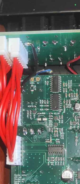

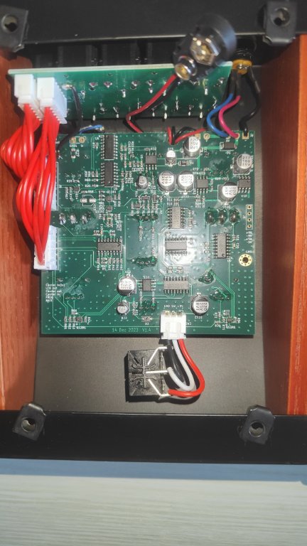

Ho comprato un pedale, la cui batterie all interno ha rovinato il pcb facendo saltare alcuni componenti smt
Uno lho recuperato ed è un condensatore 22uf, che posso sostituire con un componente discreto.
R27 invece non c'è traccia, è una resistenza che va dal ground Dell input a qualche parte sul circuito. Impossibile trovare schema..
Credo possa esser qualche resistenza per filtrare il segnale
Il pedale funziona, ma c'è un sottilissimo crackling noise, a livelli davvero bassi, probabilmente dovuto a un segnale non perfettamente pulito.,soprattutto quando è debole (arpeggi ad esempi)
O forse è così di suo il pedale.. Nn so (sarebbe una copia del moog mf 102)
In ogni caso, il problema è sgradevole, seppure lieve

Puoi caricare le foto a risoluzione maggiore da qualche parte? Così non riesco a capire. Potrebbe anche essere che R27 non ci sia mai stata.

Si, confermi R27 mancante.
Manca elettrolitico c5
22uf
16v
Di per sé è un normale condensatore , mi chiedo se questi di serie abbiano caratteristiche particolari ai fini del circuito.
Da ricerca fatta, sono una serie con basso esr.
Mi chiedo se uno normale va bene.. Gli ho messo un 22uf 63v che avevo dentro
Il circuito funziona adesso, ma ha una lievissima distorsione sotto soglia threshold, quando cioè l'input è deboluccio.
Nn so se normale o se difetto, a questo punto
Messaggi: 2080
Re: Warm audio ringerbringer
Messaggio da Vicus » 16/05/2025, 8:33
Io non confermo niente, dalle foto non si capisce. Però se vedi R27 va a quel pad che non è popolato quindi R27 potrebbe essere a sua volta non popolata dato che inutile. Per il condensatore uno qualsiasi va bene. Non credo che la distorsione dipenda da quello. Per il resto non so neanche che effetto sia quindi non ti posso aiutare.

Messaggio da Pasana » 16/05/2025, 14:33
Scusate,
Si errore scrittura.
Si tratta di un clone del moog mf 102.
Ho preso un altro pedale e non dava fruscio.
Evidentemente c'era qualcosa che non andava nel primo.
Inutile impazzire.
Probabilmente discrepanza nel valori del clock /lfo.. Ma in ogni caso su questa roba clonata cinese non vale pena impazzire
