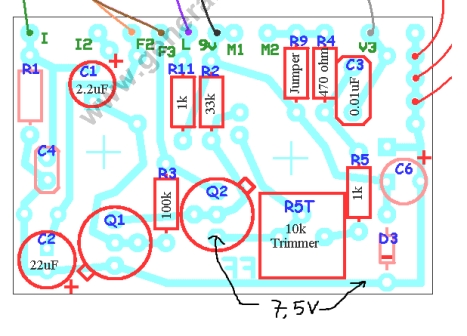

Ho terminato con successo il fuzz face di ggg, versione con transistor al germanio.
Il problema è tarare il trim per portare i 4,5v al collettore di Q2, in realtà non so esattamente dove prendere questa misura, se la prendo come da figura sotto e regolo il trim scendendo sotto i 6,5v il suono degrada se poi lo porto a 4,5v diventa un disastro facendomi pensare appunto ad un errore nel posizionamento dei puntali del tester.
Vi prego di aiutarmi... dove devo con esattezza prendere questa misura?

io ti consiglio di tararlo a orecchio non è detto che 4.5v sia ottimale specialmente con i transistor al germanio  :numb1: cmqe devi misurare i famosi 4.5 al collettore

Ciao, in effetti l'ho proprio tarato ad orecchio anche se a mio gusto ha molto meno di fuzz di quanto probabilmente dovrebbe essere.
Un' ultima cortesia... dall'immagine che ho postato per misurare il valore metto un puntale sul collettore di Q2 ma l'altro puntale è giusto metterlo alla base del diodo D3 oppure è la posizione sbagliata?

puntale al collettore l'altro a massa

Scusa ancora ma sono ignorante in materia... per massa essendo un positive ground si intende il positivo della batteria?
