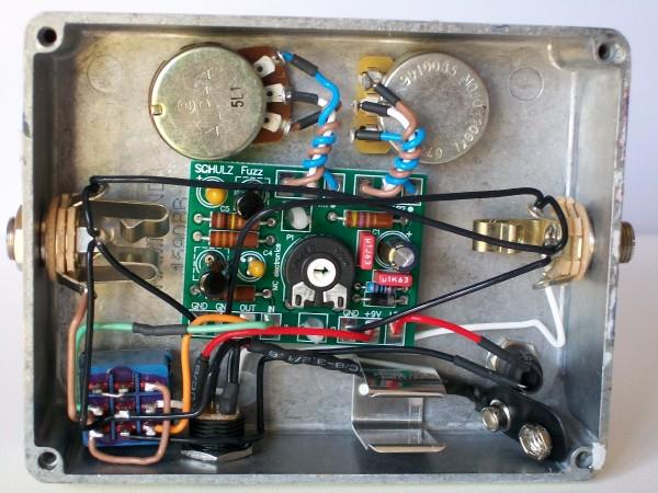

Salve a tutti. Da mesi e mesi mi sto arrovellando il cranio per cercare di capire qual'è il problema con un Tube screamer 808 da me costruito.
Il problema è: quando è acceso, spesso si interrompe il segnale. No suoni. A pedale spento tutto ok, ovviamente. Ho provato a risaldare tutti i fili. A isolare alcune parti interne del box, con nastro isolante, dal momento che potevano contatto col circuito. Ogni volta che ne provavo una, dopo un po' tutto era ok, ma poi dopo un giorno o due ritornava. Per far tornare il segnale, bastava dare un colpetto al box... Fin qui, ok... Ha senso... dal momento che la scheda dentro è un po' libera di muoversi, quindi pensavo che comunque fosse qualche filo un po' traballante. Ma ora sto facendo delle prove a box scoperchiato, e vedo che il segnale quando sparisce, sparisce semplicemente dando un colpetto alla scheda del circuito. Ritorna facendo la stessa cosa.
Quindi mi sono arreso e chiedo consiglio a voi.
Se non fosse un problema di saldatura del wiring esterno, né di eventuali componenti traballanti, cos'altro potrebbe essere?
In questo momento di nuovo non mi da più problemi, ma già so ormai che domani tornerà come prima...

Sicuramente è un problema legato a come tu hai assemblato il pedale, devi cercare di curare l'ssemblaggio del pedale. Immaggina se stai suonando in un locale e il pedale non suona che fai.
Guarda la foto e ti renderai conto della cura del wiring cerca di usare materiali buoni.

Beh... impallidisco davanti a tale ordine.
Il punto è anche che non mi sono calcolato gli spazi prima, e il circuito quindi appoggia sui fili...
Ma in ogni caso, anche tenendo il circuito fuori dal pedale, il problema c'è comunque.
La cosa che mi lascia perplesso è che, muovendo singolarmente i vari fili, non succede niente. Quindi ho accantonato più volte l'ipotesi che ci potesse essere un problema di saldatura del wiring... Ma comuqnue l'ho provato molte volte... Non mi convinco mai che il wiring sia ok...
Pazienza, dissalderò e risalderò tutto.

e se fosse un filo rotto?
non nel punto in cui saldi ma in mezzo, non so se mi sono spiegato....
lo dico perchè mi pare che tu abbia risaldato ma non sostituito i fili!
altra cosa, hai provato a fissare la basetta al box? io per esempio uso patafix per fare una roba al volo però non credo sia molto professionale :face_green:
EDIT mi è venuto in mente che se ti si interrompe il suono puoi usare il tester con quell'utilissima funzione che da me è indicaata con il simbolo del diodo: se per esempio metti i due puntali agli estremi del filo e chiudendo quindi il circuito fa beeep! e quindi tutto ok
se invece non fa beep vuol dire che c'è un interruzione!
capito no?

Ho già provato a bloccare la basetta, con del nastro adesivo isolante, (sempre della serie "cose al volo", ma viva la non-professionalità
), ma non ha risolto il problema...
Per quanto riguarda il filo rotto, ci stavo pensando ora.
Proverò a cambiare tutti i cavi, anche sostituendoli con dei fili di maggior diametro.

è appunto tra incompetenti che ci si aiuta, se sapevi fare, non ne avevi bisogno no?
vedrai che quando avrai fatto 1391401921 pedali potrai dare qualche dritta anche tu
PS: spero di essermi spiegato con la faccenda del tester è davvero una funzione utilissima, comunque puoi fare la stessa cosa misurando la tensione:
sempre i puntali agli estremi della parte che vuoi controllare, se vedi 0V hai cortocircuito (e quindi filo integro ad esempio)
se al contrario il tester dice che è troppo altro il valore di volts e va fuori scala (teoricamente: infinito) hai circuito aperto
intiendes?

Il diametro dei fili non conta, conta la qualità dei fili, cosa che ignorano tutti, comunque potrebbe essere anche una piazzola che si sta staccando che avvolte fa contatto avvolte no.

il trucco del tester funziona anche nel caso che ha detto atolphase, infatti a me succede spesso che salda e dissalda e risalda che una piazzola si stacchi o si crepi e magari resti li ma senza fare più contatto!
il tester è tuo amico!

cambiato i fili. non ha risolto molto, ma mi ha fatto notare meglio che il problema era molto probabilmetne originario proprio dell'alimentazione. Il dubbio mi era sempre venuto, ma dato che il led non si spegneva quando spariva l'audio, avevo scarcato questa ipotesi.
invece sembra che nel percorso di alimentazione ci fosse qualche problema che non sembra essersi risolto cambiando i cavi. sarà semplicemte difettoso l'ingresso.
ho messo la pila, e sembra tutto apposto... domani proverò ancora. lunedì devo registrare e mi serve assolutamente.
speriamo bene... altrimenti il mio gruppo mi lapiderà
