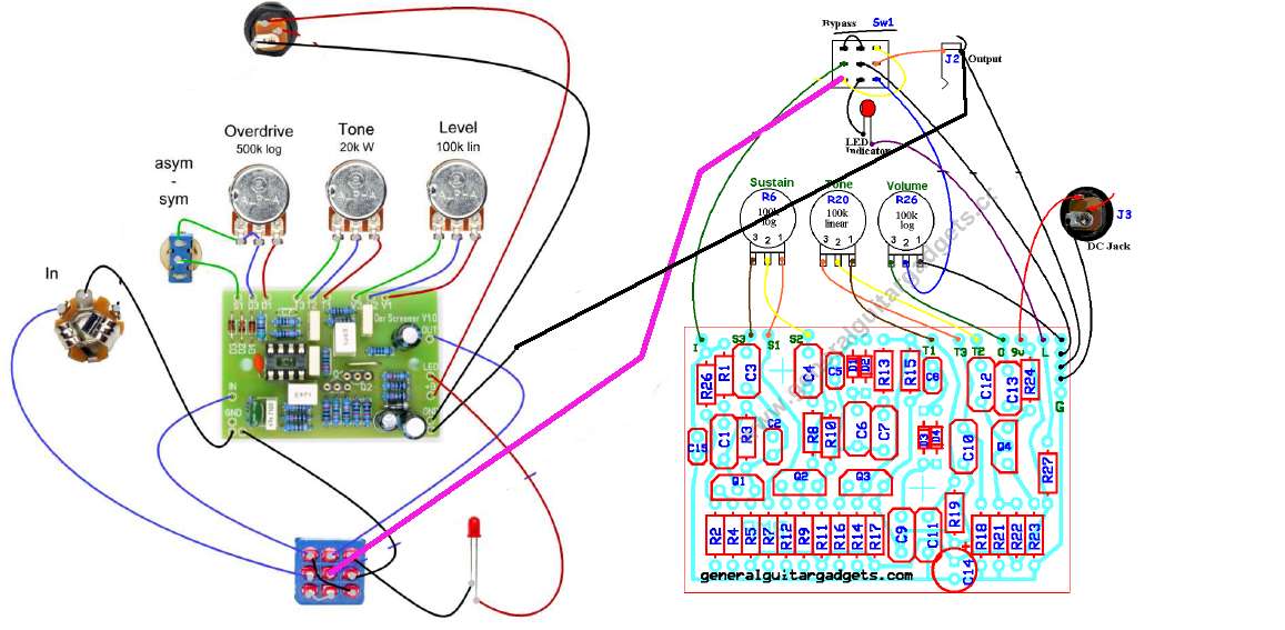

Avevo 2 pcb in giro per la casa, un Bigmuff di GGG e un Der Screamer di Musikding, ordinatemi da 2 amici a cui dovevo costruire i pedali e di cui non si è più fatto niente. Approfittando delle vacanze natalizie ho deciso di farmi un nuovo pedale in un case hammond BB con 2 switch così da risparmiare spazio sulla pedal board.
Finito il tutto ho provato ad accendere il pedale e purtroppo sono contento solo a metà, il BM funziona benissimo ma lo screamer è muto, ho sostituito alcuni componenti secondo la modifica keeley(808) quindi i valori non dovrebbero creare problemi, la pcb era nuova e non "fatta in casa" quindi le piste sono ok, i cablaggi dei singoli pedali sono ok, controllati e ricontrollati, saldature fredde non dovrebbero esserci non ne vedo, forse dipende dal cablaggio fra i 2 circuiti o dalle masse comuni, ma stò andando a naso, voi che ne dite?
Qualcuno può aiutarmi? Allego il layout del cablaggio(ovviamente non ho 2 prese d'alimentazione ve n'è solo una, ma per comodità le ho lasciate entrambe nel disegno).

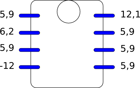

ciao, ti consiglio di ricavare i voltaggi che hai sui pin dell'integrato e sui transistor e di postarli qui.. qualcuno ti saprà dare qualche dritta specifica
inoltre potresti provare a ripassare tutte le saldature e i collegamenti, verificando che non ci siano cortocircuiti, e a scandagliare il cicruito schema alla mano con un audio probe

Ok per quanto riguarda collegamenti etc. creo di essere relativamente a posto..abreve li ricontrollerò..le saldature mi paiono tutte belle brillanti..proverò a vedre qualche falso contatto..pe il resto ecco i voltaggi ai capi dell' Ic(che per inciso funziona, dato che l'ho provato su un ts5 con supporto chip , che uso per testare i vari chip nel tubescreamer)...
Che ti sembrano come valori?

i valori sono sballati sul pin 4 dell'ic, dove dovresti leggere 0V in quanto è collegato a massa. che alimentatore stai usando?
e i voltaggi sui transistor / che transistor hai usato?

Allora IN primis devo scusarmi perchè il valore sul piedino 4 non è -12 ma 0, non sò come ho riportato quel dato, ad una successiva verifica appariva chiaro ci fosse un errore, diffatti verificandolo con il Multi ha mostrato il valore di 0.

Pensavo di rifare ex novo tutte le connesisoni fra dpdt ed effetto, prendendo spento dal progetto di tonepad riguardante l'off board wiring....vedremo(differisce di qualcosa rispetto a quello di musikding) ho ricontrollato un pò i componenti avendo paura che i diodi fossero partiti ma contducono tutti e tre...non sò che dire...seguo nel debug.

eventualmente controlla col tester che lo switch sia cablato correttamente, a volte quelli a 3 vie possono essere cablati nel verso sbagliato
bisogna fare attenzione a come sono orientati i piedini

Si credo sia corretto il posizionamento del dpdt, il suono passa(difatti il BM suona pur essendo connesso in serie), d'altronde lo switch è connesso nello stesso verso di quello gemello del BM e li funziona correttamente senza problemi.
Ho provveduto a staccare la pcb con i relativi potenziometri e tutte le connessioni dal pedale. Ora diciamo che è cablata in "aria" , le ho attaccato una clip per batterie a 9v così da poterla provare senza influenze esterne e ancora nada..dopo proverò a rifare tutti i cablaggi secondo una disposizione più classica secondo quanto indicato dall' offboard wiring di tonepad. Ho testato il chip ed è ok, i diodi e sono ok(conducono) le resistenze ok...gli elettolitici ok e nel verso giusto. mah...a questo punto non sò...proverò a ricontrollare un'ennesima volta.
