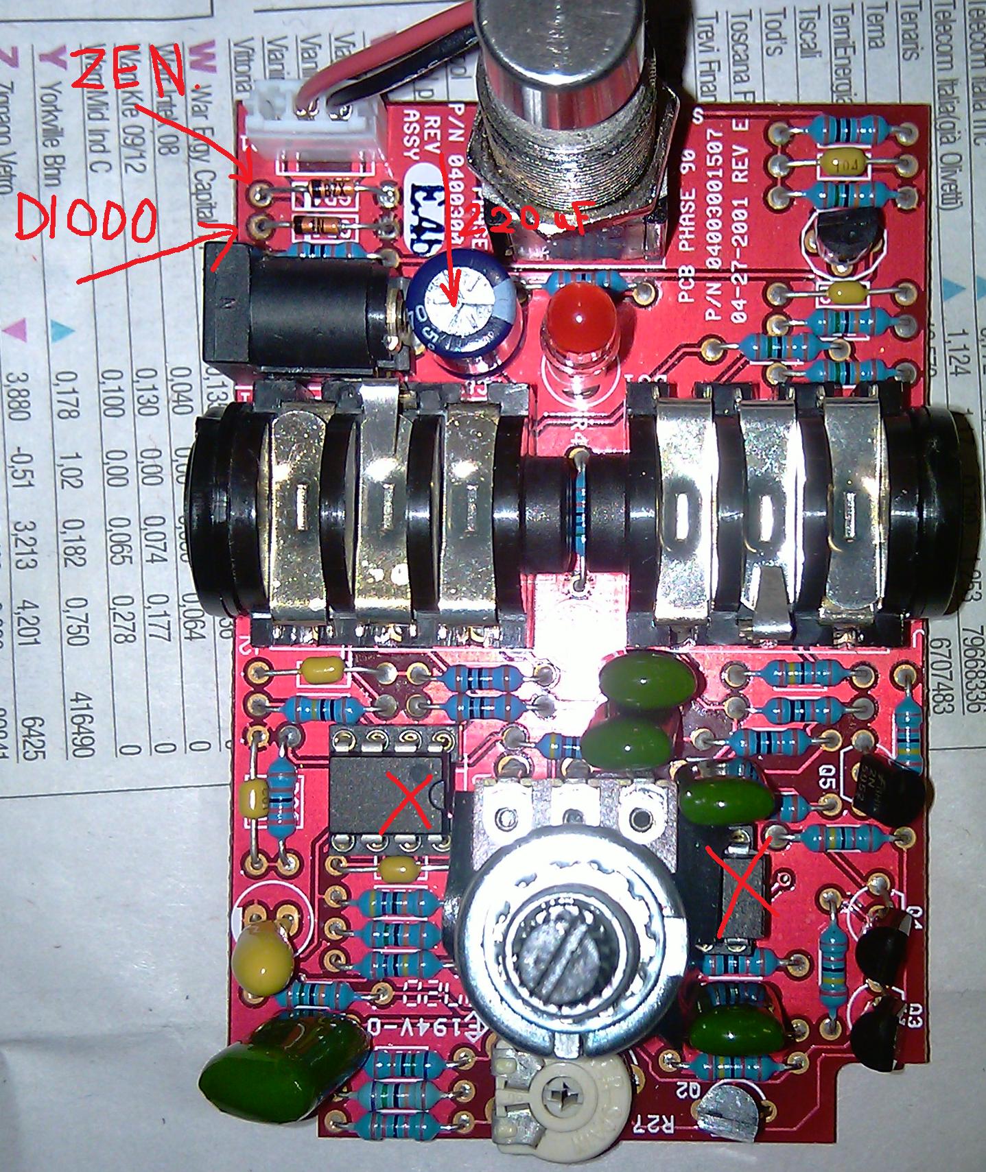

ho trovato il diodo di protezione spaccato a metà e l'ho cambiato
ho cambiato pure lo zener che sta accanto per sicurezza (ho usato un 5,1 v.)
ho cambiato l'unico elettrolitico da 220uF
ho cambiato il tl062
ho cambiato il tl064
ora suona ma non fa l'effetto phase, lo fa solo se muovo il trimmer ossia phasa solo a mano e non credo sia questo lo scopo del pedale (che conosco poco anzi per niente)
vi posto una foto e alcune misure lette sui transistor e sullo zener
Q E B C
Q1 4,42 3,85 2,30
Q2 2,43 4,42 4,42
Q3 2,43 4,42 4,42
Q4 2,43 4,42 4,86
Q5 2,43 4,42 5,33
Voltaggio pila 8,86
Voltaggio sullo Zener 4,42
io credo che il problema sia sullo zener e invece di un 5,1 dovrei utilizzare un 4,7 o un 4,3 visti i voltaggi....
qualsiasi input è benvenuto
