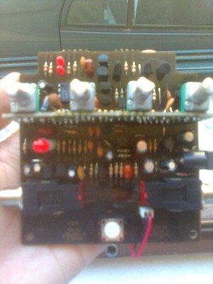

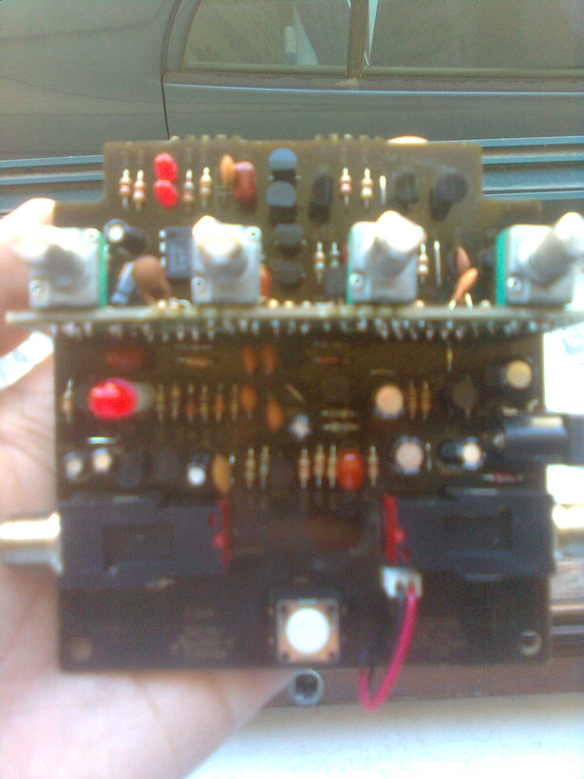

salve ragazzi... utilizzo un' overdrive de salvo come booster del guv'nor plus. ho 2 problemi: il de salvo in bypass ovatta il suono della chitarra e il guv'nor attivo ha molto rumore di fondo... come li posso risolvere??

e un' altra cosa... il true bypass non è possibile farlo interno al pedalino?? grazie ancora =)
Re: overdrive de salvo e guv'nor2
posta una foto interna del pedale e ti dico
chiedo scusa per la qualità ma ho dovuto fare le foto con il cellulare... se non si capiscono bene o ti serve un pezzo in particolare fammi sapere =) grazie per la disponibilità
no non puoi rendere il pedale TBP. Usa lo switch a fet con il sistema del flip flop e vedendo la pcb dubito che tu abbia lo spazio per inserire un 3pdt quindi devi farlo esterno

e allora farò così =D... grazie davvero
