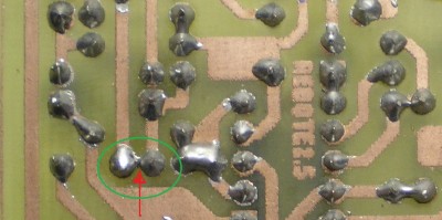

Ciao, non perdere tempo a sostituire nulla! hai un corto circuito dal lato saldature. ti allego la tua foto con evidenziato il cortocircuito da rimuovere.
Strano che non lo avesse notato nessuno.
Appunto perchè, come giustamente dici, in tanti lo hanno costruito e funziona, l'unica causa del malfunzionamento può essere imputata al costruttore, cioè tu!

Permettimi di contrariarti, io l'ho fatta ed il corto non c'è. lo ha fatto lui sbagliando a saldare. non diamo sempre la colpa agli altri, quando una cosa realizzata in migliaia di esemplari ha sempre funzionato e "la mia" non va, una cosa sola è certa HO SBAGLIATO IO.
p.s. il fatto che ci fosse un corto l'ho rilevato appunto visionando il circuito stampato di tonepad e li il corto non c'è

Si si, il mio "balorde" si riferisce a quello che dicevo prima, ossia di controllare bene che non ci fossero corti tra le piste perchè le pcb di tonepad hanno le piste vicinissime. Ed è capitato anche a me di trovare piccole sbavature che mi davano corti. :face_green:

Fix_Metal ha scritto:Sulla pista del reoforo centrale del pot di repeats c'è una sbavatura che lo collega una R vicina......
Il progetto funziona, altrimenti non sarebbe su tonepad. Se non va ancora, controlla a tester che funzionino i pots. Spero tu abbia già provato a cambiare l'opamp........visto che è la cosa più semplice.
In ogni caso, stagna le piste.
Mi autocito......per dire che l'avevo fatto notare non appena viste le foto.
Se poi non si sa leggere...questo è altro problema.

Scusa Fix_metal se ti ho offeso, non è che non ho letto ma, visto che la natura del forum è "problemi" e si cerca di dare una soluzione, non pretendo siano tutti tecnici di elettronica ma, visto il problema e come si presenta, ho ritenuto più utile evidenziare dove fosse il problema e aggiungo che il cortocircuito è tra l'uscita del potenziometro delle ripetizioni (il centrale) e l'unione tra i compomnenti che sullo schema precedono proprio il potenziometro, la resistenza da 2k7 ed il condensatore da 1uF sull'uscita del piedino 14 del PT2399. Non bisogna fare nient'altro, non si deve sostituire nulla solo rimuovere il corto. tutti gli altri consigli su sostituzioni non contribuiscono a risolvere il problema.

Secondo me quello è un problma ma non "il problema". Il corto fa si che il segnale passi direttamente dalla 2K7 alla 15K di ritorno. Non penso che possa indurre rumore e fruscio come descritto. Scollegando la 15K, come avevo suggerito prima, di fatto ha bypassato il corto con la 2k7 ma il problema è rimasto.

Ciao nike_spike complementi per la tua vista acuta, mi era proprio sfuggita quella saldatura :numb1: Comunque purtroppo il problema persiste quindi non dipendeva da quello... :alt1:
nike_spike ho capito bene tu lo hai costruito questo pedale e ti funziona? cortesemente potresti postare qualke foto dettagliata del tuo circuito in cui si vedano bene le saldature i componenti, insomma tutto quello che di importante c'è da vedere...un'altra domanda tu l hai ingrandita un pò la pcb? (perchè se io non la ingrandivo un pò i pezzi erano ancora + appiccicati d quello che lo sono ora e tra l'altro le basette x gli integrati non sarebbero entrate)
