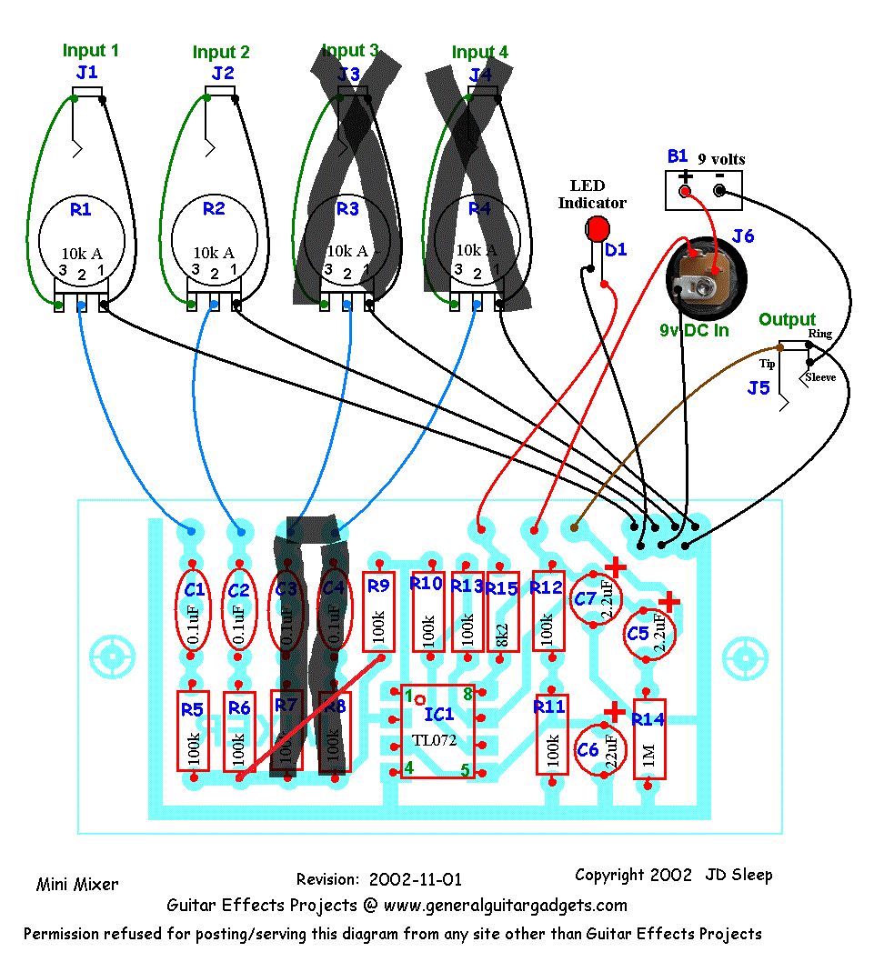

salve ragazzi,
cercavo una sezione apposita dove presentarmi ma non l'ho trovata chiedo perdono per questo...
vengo al dunque...
ho provato a costruire il mini mixer di GGG...
e con un po' di fantasia ho apportato le modifiche che vedete nello schema(premetto che ora sto entrando nel mondo dell'elettronica quindi sono mooooltooo ingnorante...) in quanto mi servivano solo due canali...
inoltre per mancanza di pezzi in casa a R15 è da 10K e il C5 da 3.3uF...
il mio problema è che non mi soddisfa...nel senso...ho notato che la chitarra a potenziometro del mixer completamente aperto risulta avere un volume più basso e anche una timbrica diversa rispetto al collegamento diretto chitarra---> ampli...
ora non so se è un problema mio nel senso che magari ho sbagliato qualcosa o è proprio il progetto cosi?che posso migliorare?
