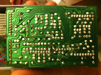

non sbagli a proposito della R9.....prova a misurare col tester quanti ohm hai tra il pin 1 di IC3 e massa. Hai un componente da qualche parte che non funziona, tutto sta a trovarlo :face_green:
Controlla un'attimo nel cerchio rosso...mi sembra che ci sia un corto.

nella zona che dici io non riesco a vedere il corto, ci sono due punti collegati ma lo sono anche sotto nella pcb, comunque di mando una foto aggiornata perché a suon di montare e smontare sto a fa un macello!
vedi se mi sfugge qualcosa che il mio occhio da niubbo non vede! :mart:

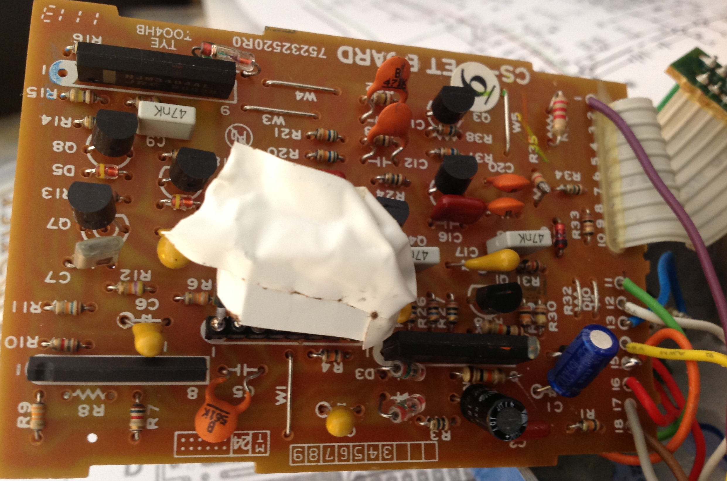

Credo di aver trovato un errore, uno dei diodi D2 e D3 era invertito! :muro: e pure D6!!!!! quanto sono stupido!!
mi vergogno a scriverlo ma è meglio essere onesti altrimenti non si riesce a risolvere.
credo di averlo controllato 300 volte eppure ... senilità precoce? :hummm_1:

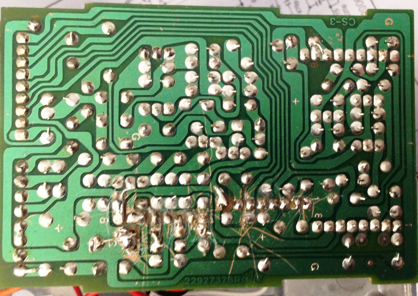

ho staccato il cavo di massa, quello grigio, il numero 17, e su tutta la zona della massa c'era 4volt.
scusate l'ignoranza, ma se stacco la massa non ci dovrebbero essere 0v?
a questo punto questo potrebbe significare che in qualche punto c'è un contatto con una zona a 4 volt e la massa e che quindi questa differenza di potenziale vada a spiegare sia i 2 volt davanti al famoso pin5 di ic1 che la distorsione?
se fosse così come potrei fare per capire da dove succede?

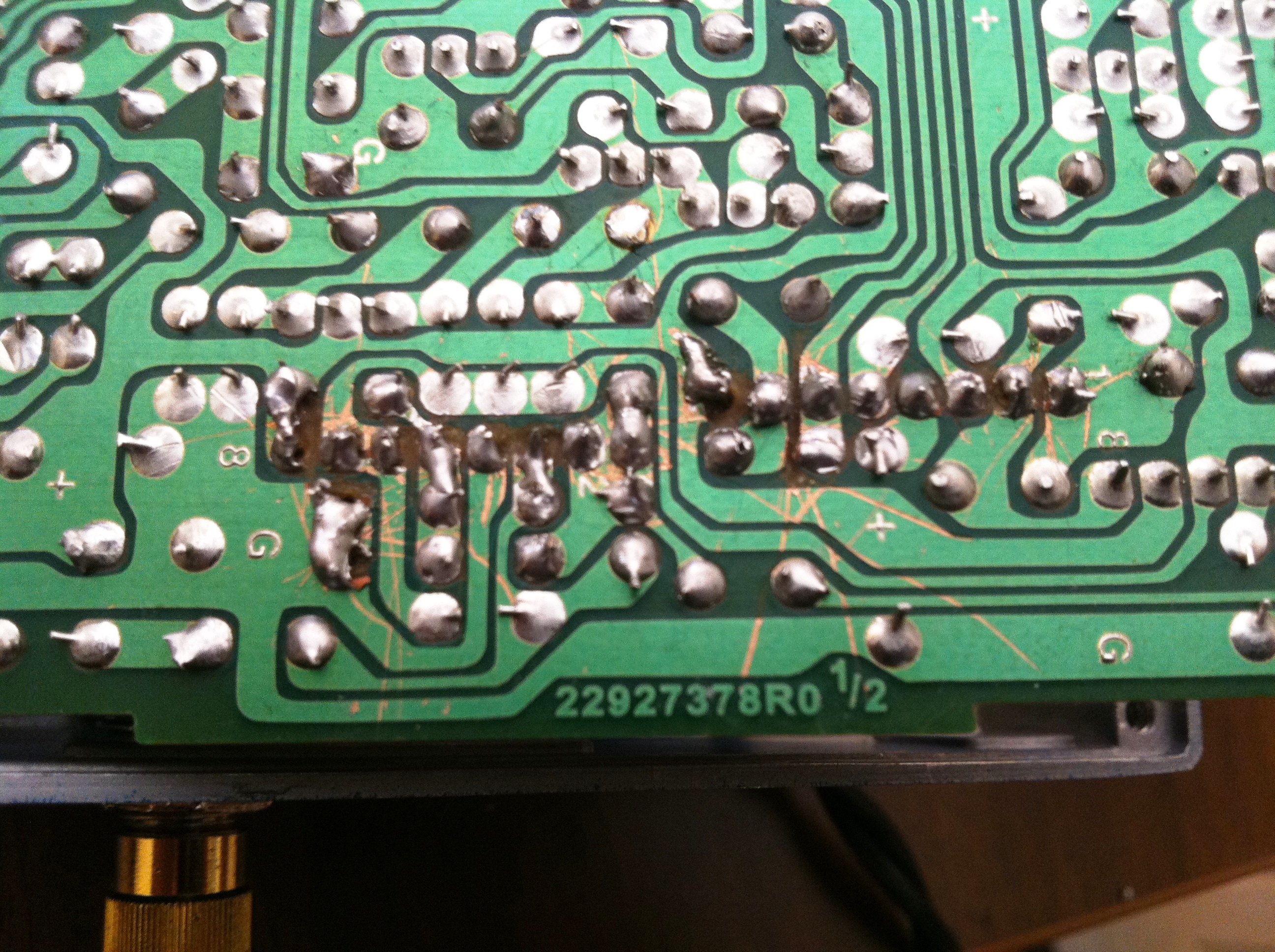

Ciao Alle, prima di tutto non graffiare più il circuito. Per pulirlo usa l'acetone.
