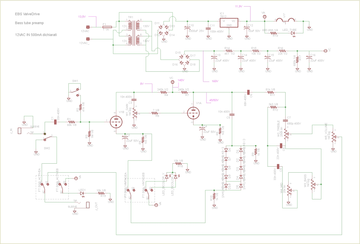

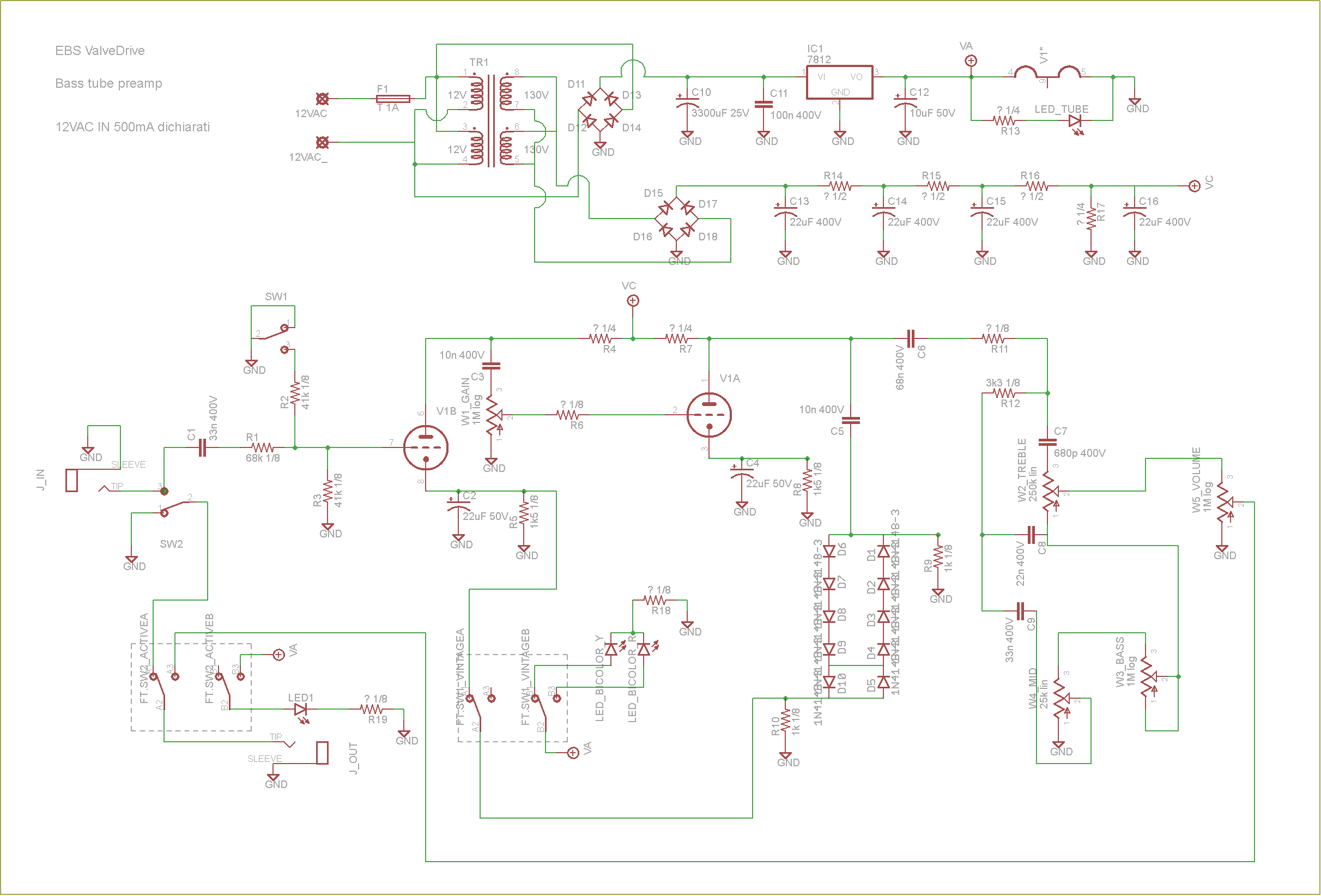

Bonsoir a tutti! come sempre, posto per chiedere aiuto MA stavolta metto anche lo schema del pedale in questione, l'EBS ValveDrive :numb1:

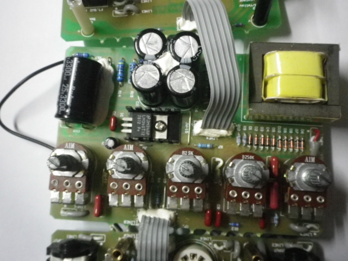

Me lo hanno portato da riparare (muto) dicendomi che altri avevano già provato a metterci le mani (scarsissima esperienza).
Prima cosa, manca il fusibile :ok_1: andrebbe saldato sulla scheda ma già che ci sono metto due clip per cambi al volo.
Funziona, ma molto molto basso di volume. Con gain e volume a tuono è appena un pò più basso del suono bypassato. Il suono c'è, niente ronzii/fruscii ecc, ma è bassissimo.
Domanda uno: dato che è rimasto a lungo in mani sbagliatissime e probabilmente molto maltrattato, potrebbe essere la valvola il problema? quella originale è una 12AX7 Svetlana, me ne sono procurato una nuova (E83CC tube town, l'unica che sono riuscito a reperire "pronta consegna") ma non ho ancora avuto tempo di provarla.
Potrei avere problemi o cambio tranquillo? dovrò regolare qualcosa? Chiedo questo perchè io di valvole ho ZERO ESPERIENZA!
Seconda domanda: dato che mi sono fatto lo sbattone di tracciare tutto il circuito, vorrei almeno che fosse liberamente usufruibile da tutti, ma c'è un problema con il valore di alcune reistenze. siccome ho sempre avuto problemi a decifrare le res con più di 4 bande colore, sono incerto sul valore di alcune.
Se qualcuno avesse voglia di buttare un occhio allo schema, potrebbe segnalare quale valore potrebbe essere giusto tra quelli che ho "decifrato"? poi correggo lo schema e lo riposto corretto&definitivo.

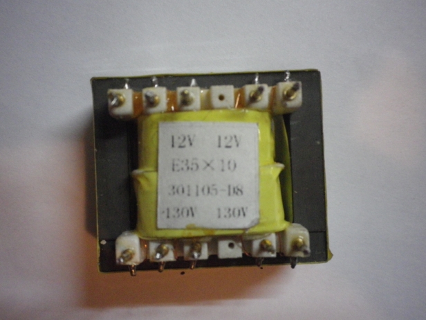

il trafo ha due primari da 12V e due secondari da 130V , a libretto dichiarano 500mA di assorbimento e il suo alimentatore ne dà 700mA.

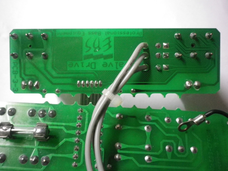

Credo di aver messo tutto, appena riesco metto due foto.

non è un circuito complicato,intanto puoi riportare le tensioni che trovi in uscita dai trafo ,dalle rettifiche e sui vari pin della valvola,giusto per capire se ci sono componenti andati.

Allora, ho provato a misurare qualche tensione, premetto che: dispongo di un tester analogico cinese, molto gramo che in pratica uso solo per controllare la continuità elettrica e se c'è tensione (non quanta :face_green: )
comunque i valori sono quasi sensati, credo, e li ho riportati sullo schema.
La cosa che noto è che tra il pin 6 della valvola e R4 ci sono 0V mentre tra il pin 1 e R7 circa 45V. E cosi a naso direi che potrebbe essere un buon motivo per cui il pedale s'è ammosciato. Ho anche provato a misure R4, al primo tentativo il tester è andato a zero e poi s'è messo a calare lentamente fino nessuna continuità, dopodichè zero. direi che è andata.
ora, che valore potrebbe essere sensato tra quelli che avevo scritto?

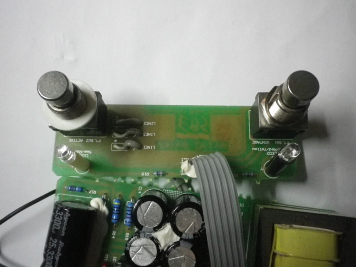

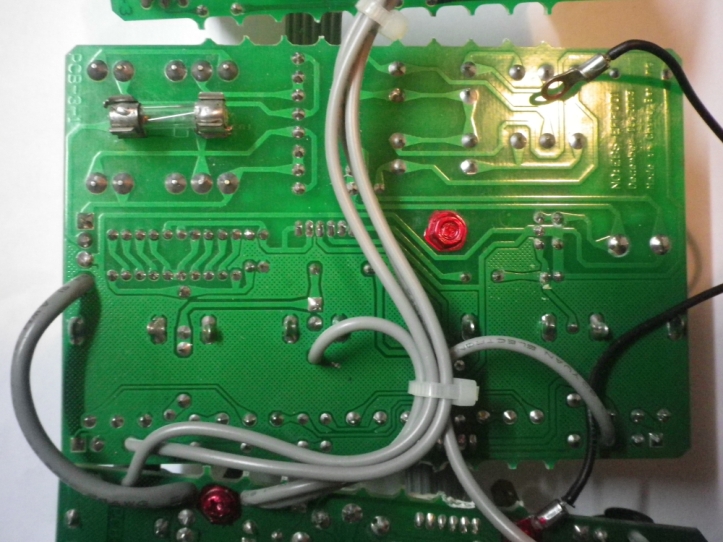

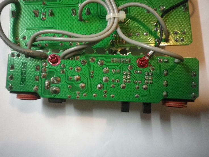

vi butto li anche due foto già che ci sono :numb1:

Lo schema con i voltaggi :
e le altre foto

ultime due

R4 è andata,succede con le 1/4w,cambia anche la R7 con una da 1/2W.
Messaggi: 777
Re: EBS ValveDrive alcune domande... + SCHEMA!
Messaggio da alexradium » 20/04/2013, 20:10
le 5 bande che hai sono tutte tolleranza 1%,quindi hai una banda marrone all'estremo,leggendo dall'altra parte hai la quarta banda che è il numero di zeri,quindi se trovi blu grigio nero rosso è 68k,marr nero nero arancio 100k e avanti cosi
se hai uno smartphone android scarica electrodroid,c'è tutto.

Per le res, ho aggiunto i valori ricalcolati, ma in quelle a sei bande l'ultima è il coefficiente di temperatura giusto?
perchè su un sito indicava che non poteva essere nera, e il mio problema nasceva da li, se ne la prima ne l'ultima possono essere nere come le calcolavo???
invece con electrodroid (tra l'altro finalmente un'app che serve a qualcosa :D) mi da anche il nero come ultima fascia, ottimo.
ultimo dubbio sui valori: R6, è possibile che sia al 2% o do per scontato che sia 1% come le altre? potrebbe essere 2k2 o 11k...
schema aggiornato

Rieccomi! allora, riparazione quasi riuscita: non trovando le res da 240K 1/2W 1% in negozio mi sono dovuto arrangiare con quelle standard, due da 120K in serie.
funziona meglio, però rimane un pò di rumore di fondo vario, fruscii scoppiettii ecc, su tutto il segnale,dal jack in al jack out. un paio di volte l'ho udito anche a pedale bypassato, ma dato che non è TB penso sia normale.
oggi dopo averlo tenuto acceso per più di un quarto d'ora, a un certo punto ha smesso di botto, suono abbastanza pulito ma un filino "scoreggiato" secondo me, però va...
Forse dipende dal fatto che le resistenze non sono esattamente dello stesso valore?
Altra cosa strana, un paio di volte collegando l'alimentazione, ho notato una specie di "lampo" biancastro sotto il socket della valvola... cosa può essere?
