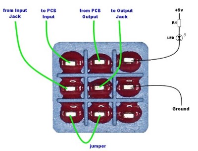

Come da titolo, ho progettato un piccolo circuito booster per chitarra basato su un transistor 2n5088 simile all'LPB1 ma con controllo di tono e dopo averlo montato ho avuto diversi problemi. Il led che segnala l'accensione del pedale non funziona, e switchando il 3pdt non succede nulla, i pot non rispondono ai comandi, ma il segnale arriva all'ampli sempre e comunque, solo in un caso più squillante, nell'altro, dopo aver schiacciato lo switch, leggermente più cupo (ma non regolabile comunque). Come posso risolvere il problema? Vi comunico che non sono molto esperto sulla "pratica" ed è la prima volta che costruisco un pedale. Grazie mille a tutti coloro che vorranno provare a darmi una mano!!

hai collegato correttamente il 3pdt?

Secondo me il problema sta proprio nello switch o meglio nel collegamento del 3pdt,
il 3pdt è un bypass meccanico per cui è normale che a pedale spento e non alimentato il suono passi comunque,
a pedale acceso però se è collegato correttamente, almeno il led si deve accendere in ogni caso anche se il pedale non funziona...
prova a confrontare i tuoi collegamenti con quelli della foto e vedi se hai sbagliato qualcosa...

Ho fatto alcune modifiche tentando di risolvere il problema.. i collegamenti al 3pdt sono identici, tranne che nei due piedini in alto a destra, in cui ho invertito le polarità.. al piedino più in alto ho collegato il positivo del led con la resistenza da 3.9k e al piedino centrale destro ho collegato i 9 volt direttamente.. ora però il led si accende regolarmente, ma il pedale si è ammutolito del tutto

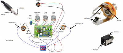

Credo di sbagliare nel collegare i connettori jack.. all'ingresso ho un jack stereo e all'uscita mono.. potreste spiegarmi quale contatto porta il segnale e quale va messo a massa? inoltre non ho previsto l'alimentazione a batteria, solo con alimentatore esterno.. può essere un problema? L'ideale per me sarebbe che qualcuno posti un immagine con tutti i collegamenti da fare sui jack, alimentazione e basetta..

Allora il led ora si accende..ed è già un bene,
verifica se sul 3pdt hai collegato il pin 1 al pin 9,

Nel caso non utilizzi la batteria, potevi usare benissimo anche un jack mono in ingresso, ma, vai tranquillo non ci sono problemi neanche con lo stereo, basta solo utilizzarlo in mono.
ti posto uno schemino con i collegamenti da fare, dovresti capirti, se hai problemi fammi sapere,
ricorda che il segnale passa sulla "punta" del jack maschio, per cui sul jack femmina verifica il punto di contatto corretto...
sul jack di alimentazione ricorda che il pin centrale va a massa e l'esterno passano i 9V
per cui mi raccomando di utilizzare un jack in plastica o comunque isolato, sennò a contatto con la scatola ti manda a massa tutto...

OMG il jack dc che ho usato è questo http://www.musikding.de/DC-power-jack-21mm può essere che non funzioni perchè non è isolato?
appena ho letto queste due righe sono sbiancato!!! domani provo a sostituirlo e vediamo che succede! Grazie per l'immagine è chiarissima!

Con quel jack fai corto e mandi a massa i 9V. Ovviamente solo se hai montato il tutto in una scatola di metallo.
Se non l'hai ancora inscatolato non dipende dal jack di alimentazione...
