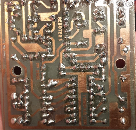

Ho ripreso il progetto causa convalescenza forzata a casa..
In breve la PCB popolata era finita da 2 anni, ho montato jack e alimentazione e provato.
Non esce il segnale se non un frastuono modulato dai vai pots.
Sto provando con audioprobe, arrivo con segnale in calo al PT2399 ma non ne esco e il rientro al TL072 è quel casino che sento in uscita con la chitarra nell'effetto.
Non ricordo se al tempo del montaggio e prova invertii la polarità, ho l'impressione che il 2399 non funzi a dovere. Però dovrei avere il segnale dry in uscita credo comunque.
Posto foto delle mie saldature ricontrollate e con tester non ci sono piste che toccano.

Ecco la foto della pcb :numb1:
Messaggi: 10024
Re: rebote delay 2.5 tonepad non funge!
Messaggio da Kagliostro » 07/10/2013, 20:53
Dai una bella pulita con la trielina alla PCB e controlla saldatura per saldatura che non ci siano dei corti con altre piste

Disossidante spray per contatti... Usa quello che evapora, non quello che lubrifica...

Dunque piccole novità, pulito pub e sostituito pt2399.. ora esce il segnale non effettato, ho dei dubbi sulla stagnatura su un cavo che al pot del delay.. l'h visto solo ora che sono al lavoro ed ala luce del giorno vedo meglio che la sera in casa.

secondo me controlla l'ic2...altra cosa hai messo i 2 jumper come da layout?

Risolto, avevo sbagliato tre resistenze da 24K mettendole da 270k!
