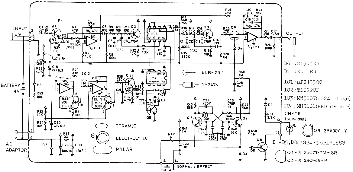

Se tutti i chorus usano un opamp a parte per l'oscillatore c'è un motivo, io l'ho scoperto a mie spese... se poi usano anche un opamp low power c'è ancora un altro motivo ed anche questo ho scoperto a mie spese.... se poi usano un regolatore di tensione c'è ancora un altro motivo....
1) opamp separato per limitare i rientri diretti del ticchettio
2) opamp low noise per non assorbire picchi di corrente che a loro volta generano cadute di tensione che rientrano nella parte audio
3) regolatore di tensione per ovvi motivi
Fidati, recupera la BBD e fai un clone ce2...c'è anche il layout su tonepad bello e pronto..... le mod le fai su questo...

Si, ho inserito la mod che c'è sul PDF già all'inizio. Ma ti devo dire che pensavo prevenisse altri problemi, non questo!
@ Luix
Hai perfettamente ragione. Anch'io lo sto imparando a mie spese! Considera che le altre versioni dello zombie hanno due op-amp. A questo punto credo che però rimarrò sullo zombie...il suono mi piace e posso applicare comunque le mod sui layout con due op-amp (e posso riciclare i componenti
). Se metto due tl072 che almeno sono low-noise... che ne dici?

Che non hai letto quello che ho scritto... serve low power... tipo il TL062 o il più trovabile LM358.... altrimenti mamma boss perchè avrebbe speso 20 cent in più???

Anche io mi son domandato se quel C13 rechi più danno che giovamento.
Re:Chorus che si crede un metronomo
luix ha scritto: Che non hai letto quello che ho scritto... serve low power... tipo il TL062 o il più trovabile LM358.... altrimenti mamma boss perchè avrebbe speso 20 cent in più???
Ma non potrebbe provare il TL064 che e' la versione dual del TL062??? Cosi' evita di fare la PCB, e in teoria dovrebbe attenuarsi il ticchettio...

Il problema è che dove vivo non è facile reperirli.
Comunque...intanto sradico c13 e vediamo che succede :-)
Poi domani vado dal vecchietto e chiedo per il tl062 (battaglia persa in partenza, ma ci provo lo stesso!)
Poi casomai...nuovo layout :-(

luix, ma il ce2 usa un rc4558 per controllare depth e rate
aby se vuoi li ho qui io dei tl062
No usano un TL022 che è sempre low power.... ed ha il classico filtro a transistor dell'alimentazione...

Grazie Fix ma mi sa che faccio la versione coi due op-amp e taglio la testa al toro...sinceramente mi sono rotto con questo chorus e vorrei portarlo definitivamente al termine.
Comunque ho provato a togliere C13 e mi sembra addirittura che il ticchettio abbia aumentato il volume.

Ma scusa, guarda lo schema su tonepad. C'è un RC4558 per depth/rate e il tl022 per la parte audio.luix ha scritto: No usano un TL022 che è sempre low power.... ed ha il classico filtro a transistor dell'alimentazione...
