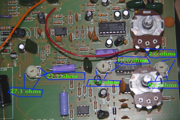

Ti sembrerà strano ma per quel che devo fare, qualche anno fa ho acquistato un behringer che con le giuste modifiche ha soppiantato il cry baby, e tuttora mi trovo da dio
Come avrai capito non sono uno di quelli che guarda la marca, ma bensì le proprie esigenze...
Alla fine ho colto l'occasione per montarci anche degli IC leggermente migliori, magari il pedale ne guadagna anche in termini di rumorosità,...
Adesso ci sarebbero altri 2 integrati che potrebbero crearmi problemi ossia il JRC5534D e un SA571N, anche se di quest ultimo sono fiducioso, vedremo cosa succede montando il3008 che mi arriverà...
