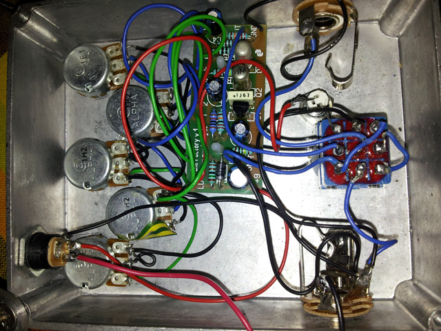

fatto e niente... basta!! chi è disposto a farmelo? lo pago :dance_1:

lpfans93
Messaggi: 18
Iscritto il: 19/01/2011, 16:18
Re: fuzz factory clone problema
Messaggio da lpfans93 » 27/01/2011, 10:55
Spider
Messaggi: 113
Iscritto il: 08/01/2010, 22:06
Località: http://maps.google.it/maps?f=q&source=s ... 726,12.392
Messaggio da Spider » 27/01/2011, 19:08
Qualcosa nn mi sembra al suo posto cmq... Perchè non me lo mandi così invece i farne uno nuovo lavoro già su quello??
Ecco cosa non va... è specchiato. Prendi i 2 AC128 e ruotali di 180°... Anche se penso che dopo tutte ste prove fallite quei 2 transistor saranno cotti...

Ciao a tutti sono nuovo e sono un principiante. Ho costruito il Fuzz Factory della Musikding.
ho un problema. il pedale funziona solamente con il potenziometro dello "Stab" al massimo, se lo giro di appena 1° non funziona più nulla. Ho ricontrollato cablatura e saldature....sembrerebbe tutto ok...
l'unica cosa che ho notato è che sul Truebypass il cablaggio (come lo mostrano loro) non funziona e ho dovuto con l'aiuto di un amico modificare il wiring del truebypass.
Qualcuno sa darmi qualche consiglio??
