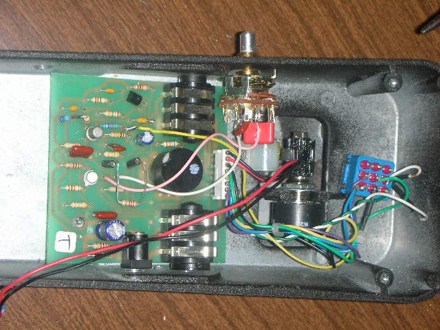

OHHHHHH!!! E finalmente sto wah che va!!  :ok_1:
Allora concusione della storia..avevo cambiato solo il primo transistor ma non andava ancora, non riuscivo a polarizzare il transistor e cmq solito problema...a pedale alzato il volume era troppo basso..allora ho cambiato tutti e due i transistor e luce fu!! ho polarizzato ad orecchio!!  :face_green: i modo che mi piacesse l'effetto a pedale alzato e ora devo sostituirgli la res!!
L'effetto scalino c'è ancora, ma leggero e controllabile, dire che anzi ci vuole un po..visto che a casa ho un rotary switch il prima possibile mi faccio una bella selezione Cap!! :yes:
Il prima possibile vi posto dei sample..anche se non sono un mago con il wah!! red_face cmq dovere!!  :bye1:

bè tutto quì? a aprte che vogliamo i sample  :arf2: ma alla fine ti ho mandato due coppie di transistor (Meritil Hand Selected :face_green:) quale stai usando?

Sto usando i bc109!! rullanl alla grande bel suono corposo!!  :numb1:  :bye1:

Modifiche eseguite:
Tolto input Buffer,
Transistor BC109 Meritil selected!  :face_green:
Res di input da 51k
Res medi 2,2k
Selettore rotativo con cop da 10n 15n e 22n..a preso il 18n..c'è un posticino già pronto li per lui! :face_green:
Tensione collettore Q1 4.20v con res all'emettitore da 570ohm.
Commenti: non so se sia perchè il 15n è il valore azzeccato o perchè è un wima..ma suona benissimo!!!(qui la discussione..ma allora la marca fa differenza!?!? :mart:)
Infatto con gli altri valori e usando condensatori di tre marche differenti..nel 10n perde il volume nei bassi(cap di quelli blu piccolini), nel 15n è un sciopeton(leggasi s-cio-peton, non come "io scio") nel 22n  si ha una leggera perdita dei bassi(cap philips)
Mi sa che dovrò andare a comprare dei cap tutti wima  :arf2:

UNA COSA IMPORTANTISSIMA: NON FATE PASSARE I FILI VICINO ALL'INDUTTANZA
Andy
Messaggi: 403
Iscritto il: 07/05/2006, 22:50
Re: WAH "scalino" fastidioso
Messaggio da Andy » 06/02/2007, 16:39
Conseguenze?
meritil
Messaggi: 2971
Iscritto il: 06/05/2006, 4:57
Messaggio da meritil » 06/02/2007, 16:53
rumori molesti  :numb1:
