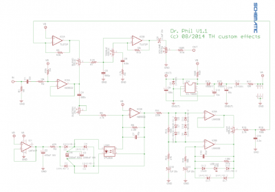

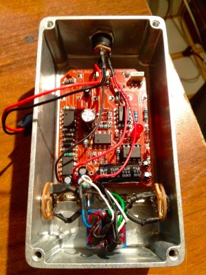

Ciao a tutti :ciao: Ho da poco completato la costruzione di questo pedale compressore/distorsore a partire da un kit TH custom effects. Il primo test l'ho effettuato con una batteria a 9V e tutto è andato bene, ma quando ho inserito la spina dell'alimentatore (Lavolta 9V 2A 18W) il pedale ha cominciato a fischiare :muro: Ho provato l'alimentatore anche su altri pedali e non ha dato problemi... Cosa può essere successo?
Allego una foto della scheda e anche il circuito

Sì, negativo all'interno e positivo all'esterno. Ho usato lo stesso alimentatore anche su un TS808 cablato allo stesso modo ed è funzionato perfettamente :muro:
Dei due cavetti rosso uno alimenta la board e l'altro il led.
Il pedale funziona anche con l'alimentatore, solo che emette un fischio che si attenua quando arriva segnale dalla chitarra.
