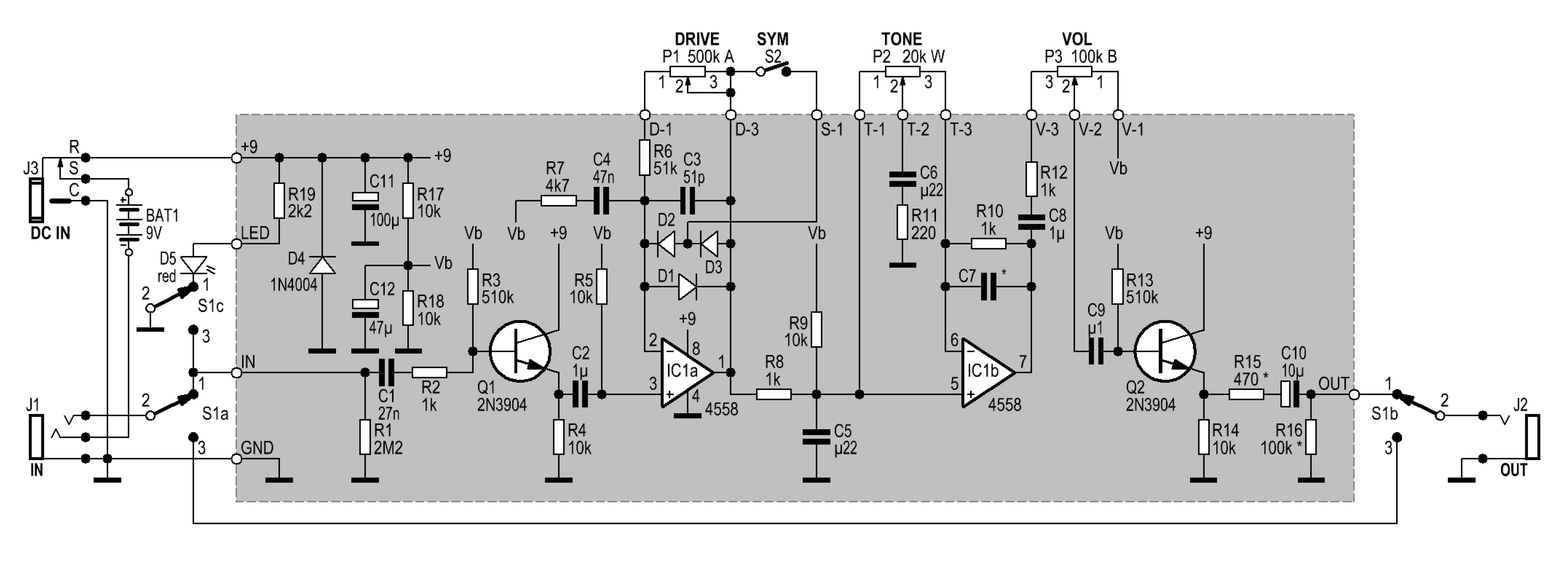

Ciao a tutti, ho un problema con il kit di musikding The Screamer.
Funziona tutto (non esattamente altrimenti non avrei scritto) ma il POT del Drive è come se non ci fosse, sia che sia al massimo, sia che sia al minimo, il livello di distorsione rimane sempre lo stesso. Secondo voi da cosa può dipendere?
Grazie in anticipo.

Posta la documentazione che hai
non è che si possa conoscere lo schema di ogni elettronica che c'è in giro

Premesso che di stato solido non ne capisco (magari capiteranno qui Raf71, Robi o qualcun altro degli esperti)
Sei sicuro di aver collegato il pot esattamente ?
l'interruttore in serie lo hai controllato ?
Magari posta un paio di foto della tua realizzazione (cerca che siano bene a fuoco e prese da vicino, altrimenti i dettagli non si vedono)
Per facilitare chi ne capisce allego lo schema (nel pdf si vede anche la PCB)
Cliccare sull'immagine per vederla in piena risoluzione

Ciao Riccardo.
Posta le foto della tua realizzazione, lato componenti e lato rame. Se non vediamo nulla restiamo nel mondo delle ipotesi. :face_green:
Sicuramente hai messo qualche componente al posto di un altro.
Saluti

Messaggio da RiccardoM1 » 21/03/2016, 16:03
Era il pot andato!
Sostituito il Pot ora funziona!
Grazie a tutti.
