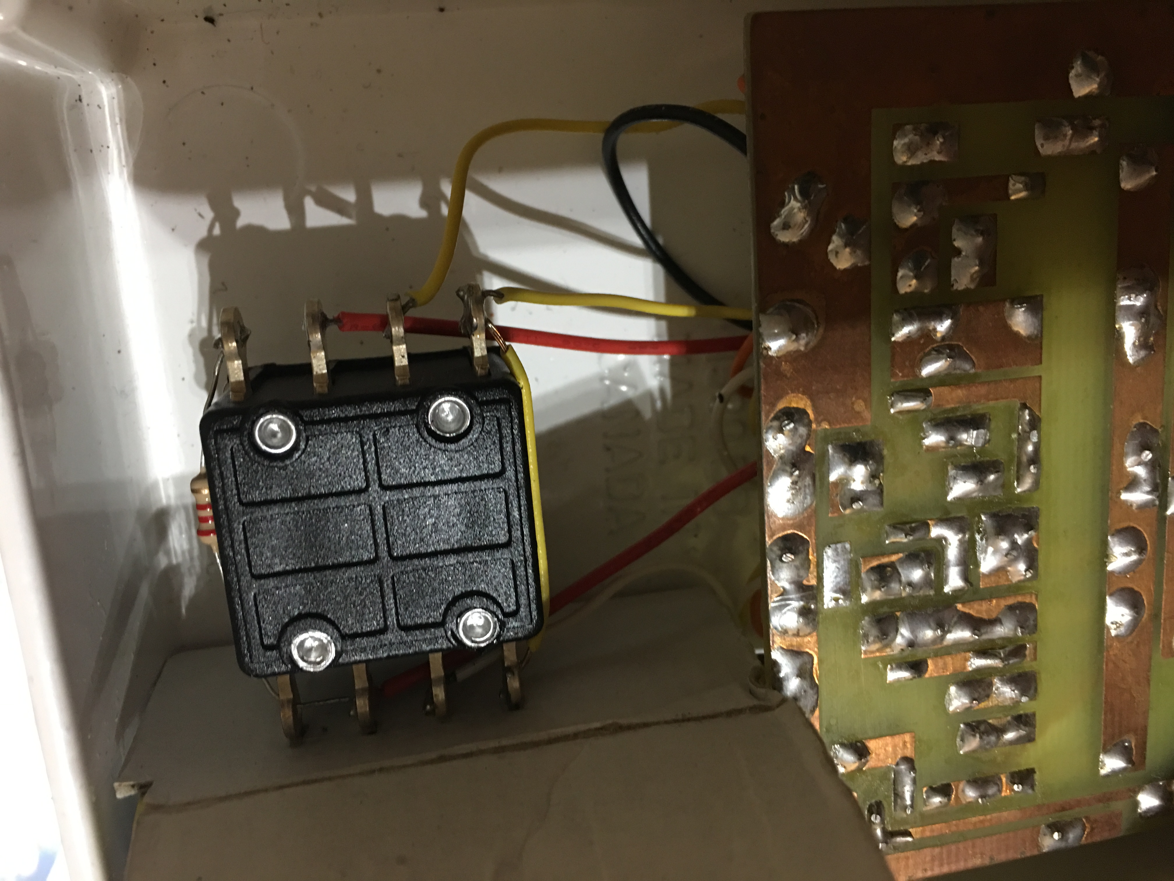

Salve a tutti,
vorrei sostituire questo footswitch dato che una volta su 3 circa non funziona, l'ho già fatto per altri effetti, ma aprendo questo (che è un booster-warmer) mi trovo questo switch che non mi è mai capitato (foto allegata), di solito sono i 3PDT blue.
Qualcuno saprebbe aiutarmi a capire se potrei sostituirlo con un 3PDT (visto che ne ho alcuni) , e come fare i collegamenti? Vedo che su lato c'è anche una resistenza.
Oppure come cercare questo tipo di footswitch o dove trovarlo?
Grazie anticipatamente del supporto !!!

Per capire come funziona, se non l'hai già fatto, potresti provare i contatti dei poli col tester, così vedi se puoi usare un classico footswitch. Cercati anche lo schema del pedale, che magari ti aiuta.

Ciao, ti ringrazio,
lo schema non posso trovarlo perchè è un pedale realizzato da un tizio che 20 anni fa li faceva, aveva creato un marchio ma non esiste più, e non ho i contatti.
Se trovassi anche lo stesso tipo di switch potrei semplicemente sostituirlo replicando i collegamenti, ma cercando su web non mi esce mai quel tipo di footswitch.

Re: sostituzione strano footswitch
Nota .... Made in Italy
e qui dicono che non lo spediscono in Italia
https://www.amazon.co.uk/Göldo-ELF4P-Ca ... B00LX4ULGU
Forse questi lo spediscono (visto che non sono inglesi)
https://www.tonefactory.nl/footswitch-4 ... m_store=nl
https://pvxmusic.ee/gb/footswitch-for-p ... ins-elf4p/
http://www.goeldo.de/elektrik/shielding ... s-schalter
http://www.musik-aktiv.de/Gitarre-Bass/ ... edale.html
Grazie Kagliostro! È proprio lui.
Non sapevo che Goldo fosse Made in Italy.
A questo punto lo prendo un uno di questi store tedeschi.
Questi siti che mi hai segnalato non li conoscevo! Me li salverò tra i preferiti.
Mah, neanche io li conoscevo, ho fatto una ricerca per immagini su google (in inglese) e poi sono risalito ai negozi online
Vedi chi te lo fa per meno una volta aggiunte le spese di spedizione
non so perché, ma mi pare che non ce ne siano molti in giro, magari prendine due, non si sa mai .....
